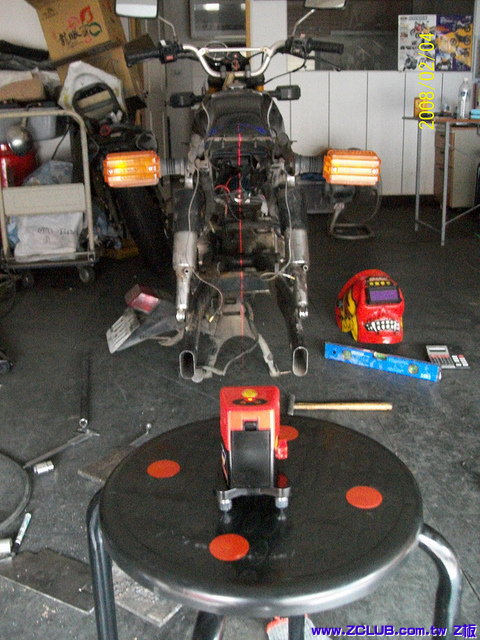

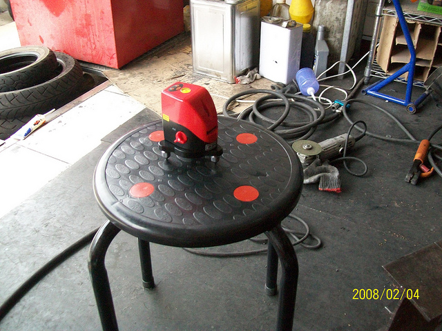

雷射光自動水平儀
如果看不到線 有抽菸的人就吸一口菸在吐出就看的到線或是在光線較弱地方使用 在看不到 我也沒辦法 看眼科吧

請問大大~~您鏈條置中的問題怎麼解決??
謝謝!!
前齒外移我建議你再用舊齒盤去車個圓,可放在前齒外移的那個凹槽的地方,這樣前齒才不會受力不平均,造成卡前齒的那片墊片很快磨掉。  发表于 2011-8-12 22:18
我前齒是訂做外移前齒 再用雷射光抓前齒後齒成一直線 搖臂總成 輪框齒盤 通通都是原車套件沒做修改 只有前齒外移  发表于 2011-8-9 23:15
发表于 2011-8-9 22:24:32 | 显示全部楼层
怎麼感覺右邊搖臂比較高?
我有看錯嘛...
是錯覺 一切都是錯覺 是副車架歪歪  发表于 2011-8-9 23:00
发表于 2011-8-9 23:01:43 | 显示全部楼层
不知道是不是角度問題
第一張圖看起來真有點右邊搖臂較高的感覺....
拍的角度 我沒在正中間拍 現場看準準準  发表于 2011-8-9 23:19

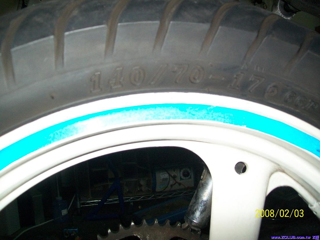

這輪胎養起來好貴啊....
 楼主| 发表于 2011-8-9 23:21:25 | 显示全部楼层
回復 allen51008 的帖子
車主不在乎輪胎價錢 還打算換BT090

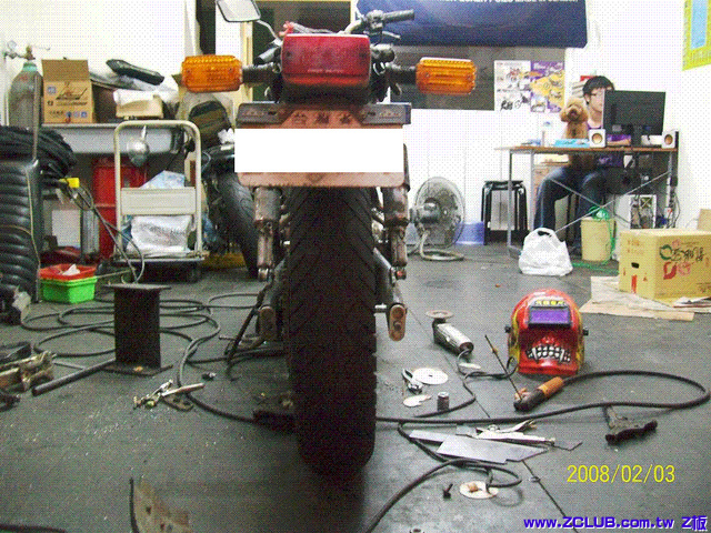

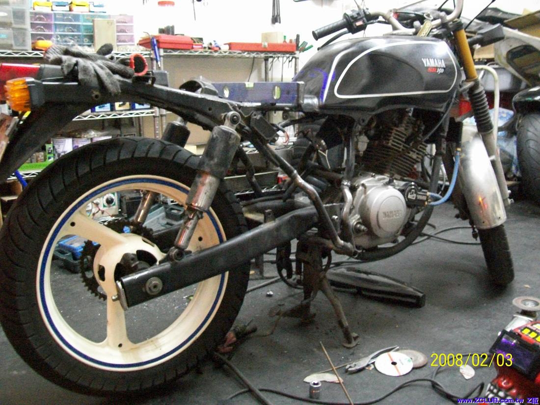

发表于 2011-8-9 23:39:17 | 显示全部楼层
車架一部分砍掉重練了...難怪可以上140.....XD"

发表于 2011-8-10 00:16:25 | 显示全部楼层
回復 eyesman 的帖子
他的車架修過
左右都外移了
你沒說我還沒注意到咧~~~車架重新燒焊過....0.0  发表于 2011-8-10 01:01

发表于 2011-8-10 12:20:51 | 显示全部楼层
安全第一    改變車體結構要注意施/受力點喔   期待前倒叉~
該加強的都加強了 很安全了  发表于 2011-8-10 12:47
