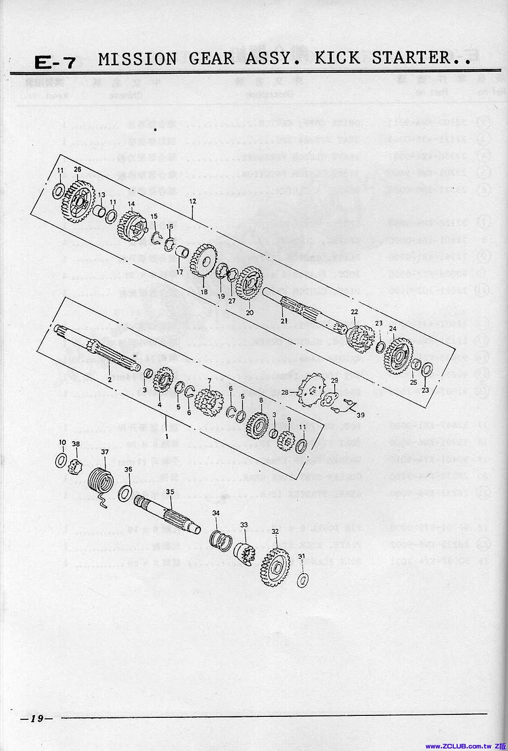

a7462841,我的副軸滑牙接前齒的那邊,我去凱泰買齒輪組,雖然我有分好,但要裝的時候感覺好像有多有少,我有去抓nsr齒輪照片也有原場手冊,但圖片角度問題不太確定裝的對不對,有高手可以幫我看看嗎,還是有清楚的照片,感恩
发表于 2011-8-10 10:13:01 | 显示全部楼层
大家多半都是照著手冊的圖排啦
畢竟小零件太多,若不小心裝錯就得再拆一次了
你若是看維修手冊那當然是沒辦法照著排
附上零件手冊的主副軸爆炸圖給你
上面那根最複雜的就是副軸了
 楼主| 发表于 2011-8-10 12:34:05 | 显示全部楼层
副軸上的(11、26、13、11、23、24、25、23)有問題26、24不知道是哪個,
還有裝好我也不會放離合器變速軸的那個(圓圓的很多紋路),
給撥檔器走的,麻煩各位了

发表于 2011-8-11 01:46:33 | 显示全部楼层
說真的沒看到實計的情況我不知到如合排解....只有一個土法.先不裝區砟.只裝變速齒輪的部份.再把兩個外殼組合上幾支螺司就行.試著用手玻動檔位是否1-6檔都打檔正長.是的話再拆下重新組合吧...ps.齒輪箱的員型墊片才是重點...應為有分厚薄.........如有不對的地方請各位先進多多鞭徹小弟....謝謝
