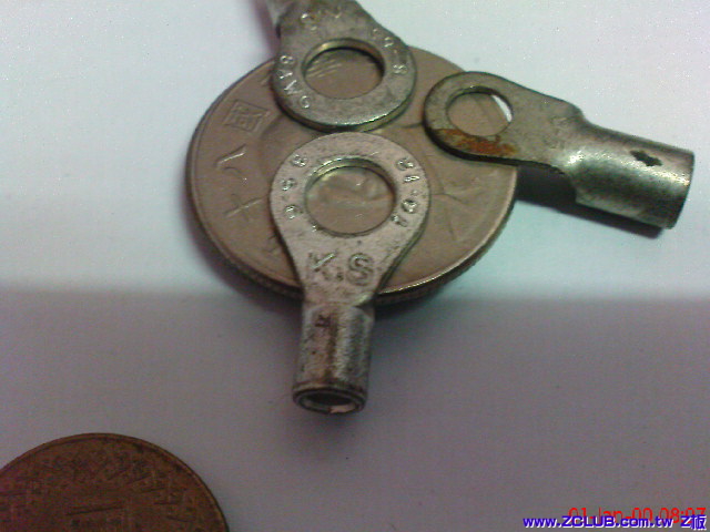

我只買到了這個
請問有誰可以跟我說這個接頭  是可以接在電瓶那個接頭的嗎??
拜託各位的幫忙了 因為好多車行都不幫我修這個.....

是要把電線脫皮   然後焊在這個接頭上面嗎??
发表于 2011-8-11 00:54:16 | 显示全部楼层
本帖最後由 keny025 於 2011-8-11 00:54 編輯
回復 slashgunsroses7 的帖子
削了電線皮,插入空心圓柱底端用鉗子把圓柱夾扁!!
再鎖上!!
前提:電線要夠長!!

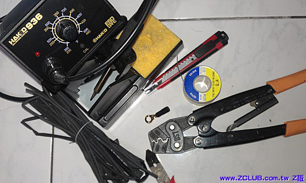

发表于 2011-8-11 15:16:32 | 显示全部楼层
本帖最後由 CatsNight 於 2011-8-11 15:20 編輯
淡水地區推薦你去鴻吉電子材料行
專業程度不輸光華,還可以借工具施工(前題是要會使用)
烙鐵,壓線鉗都能借,如果遇到老闆兄弟,可能會直接幫你搞定.

可以用,線塞進去之後用鉗子壓扁固定線,
然後花50源去焊,這樣就比原廠耐用了...

A-L
這是薄的端子...請愛用厚的端子.例如KS這種的...才能活得比較久  发表于 2011-8-11 22:15

小弟所指說KS指的是端子廠牌
拿一般8-5與8-6來比較應該很清楚
壓接前先看電線銅鏽會不會很多必要時可拿銅油擦拭在上點錫油
這樣應該就會比較好上錫

回復 A-L 的帖子
感覺這個可以撐很久
不過也比較難壓的感覺...  我再去材料行找找看這個
发表于 2011-8-13 01:55:16 | 显示全部楼层
就是因為比較厚也比較難壓.所以樓上才建議你
用壓著鉗來壓.這樣比較用得久.基本上大電流經
過的線組線選粗一點.端子厚一點的會比較耐用
如果有閒錢的話買把壓著鉗來用吧!
发表于 2011-8-13 19:59:24 | 显示全部楼层
1.有壓線鉗,最好,壓得漂亮,接觸也好。但記得上錫,效果更好更持久。
2.原廠的負極線,我整條diy換過,你看一下車上的線,不難。我是拿條8mm平方電線以壓線鉗上錫重做過,順便並一條到起動馬達。(點火、火燈接地也順便弄了)
原廠的電瓶線,好像只有在電瓶接頭處上錫,另一端就沒了。我的三年車拆下來,另一端都長滿銅錄了。
