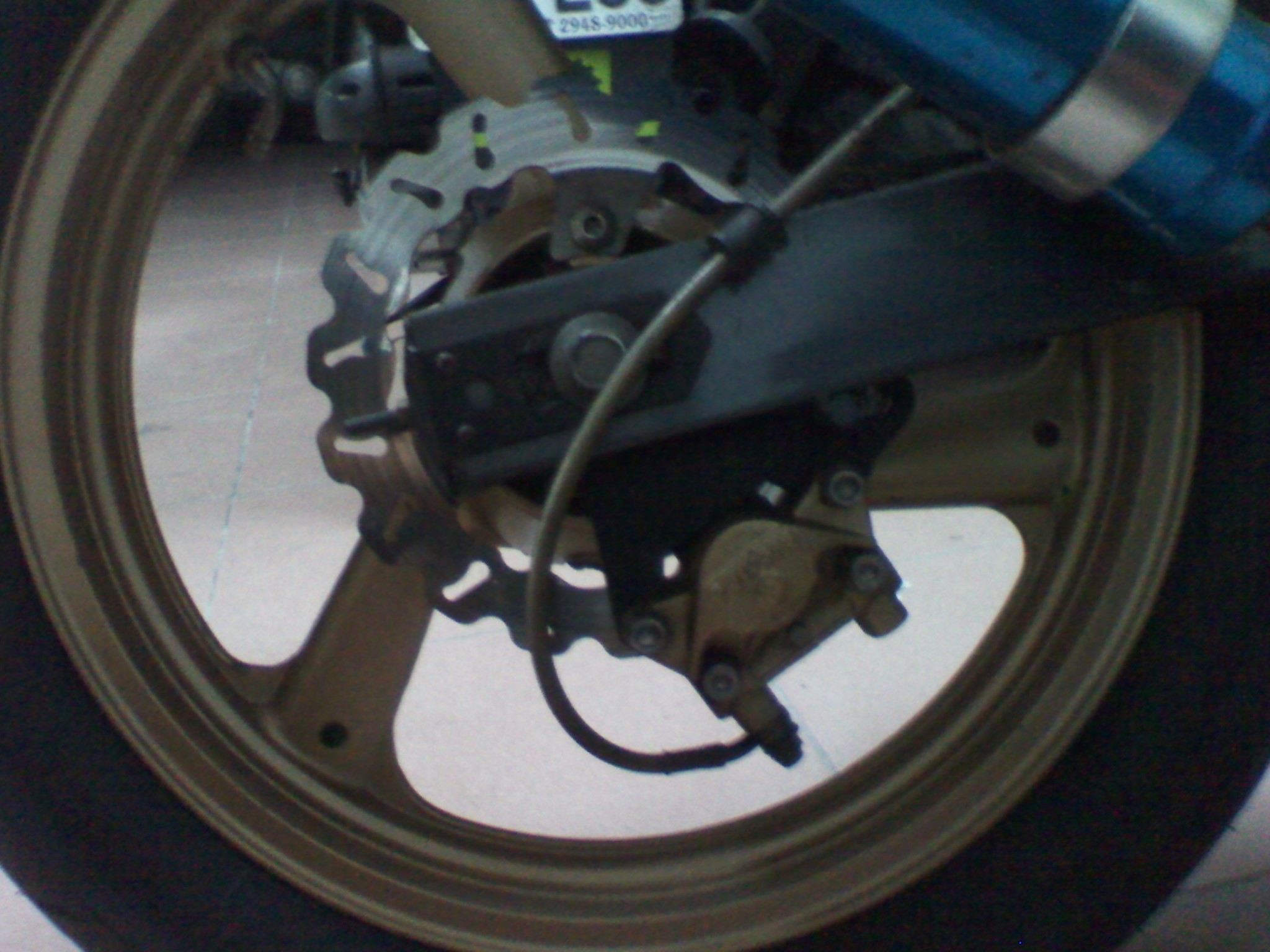

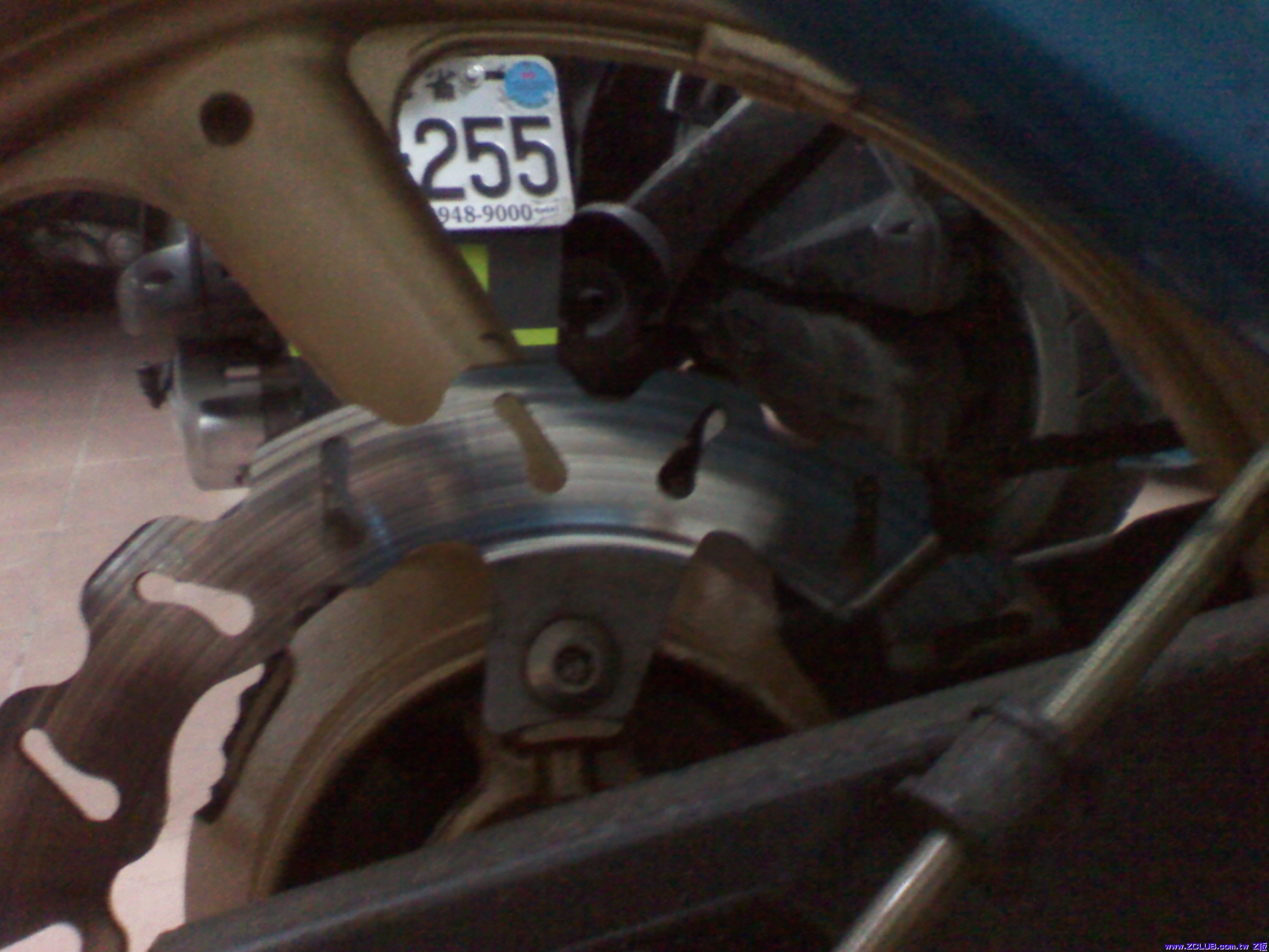

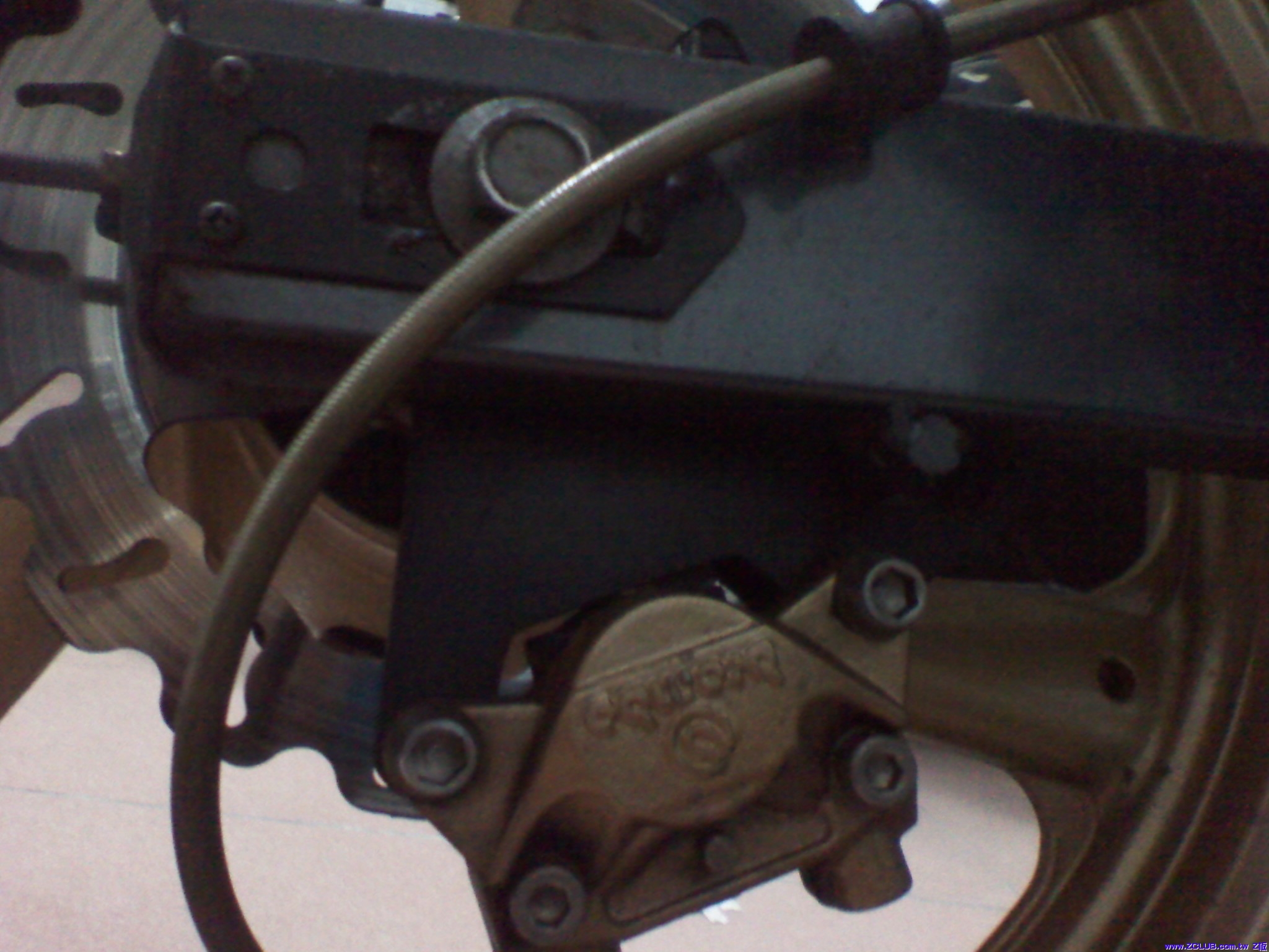

发表于 2011-8-14 02:31:38 | 显示全部楼层
我是這樣搞的啦...
定一片210碟
再請人幫車一塊卡座
感謝分享這樣的改法真的不錯!但是價格應該也驚人...但那後卡就要花不少...  发表于 2011-8-14 22:00
发表于 2011-8-15 02:06:11 | 显示全部楼层
回復 c9405157 的帖子
碟盤1500卡座800
不過那是去年的事了!!
