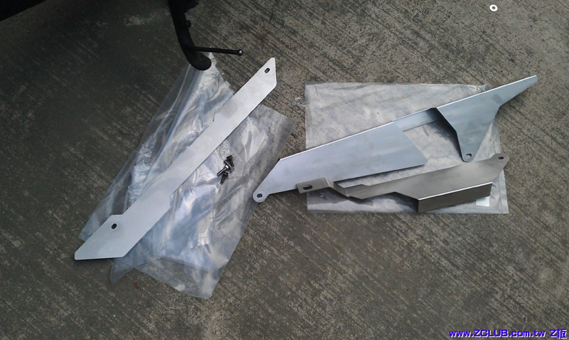

東西到貨了!

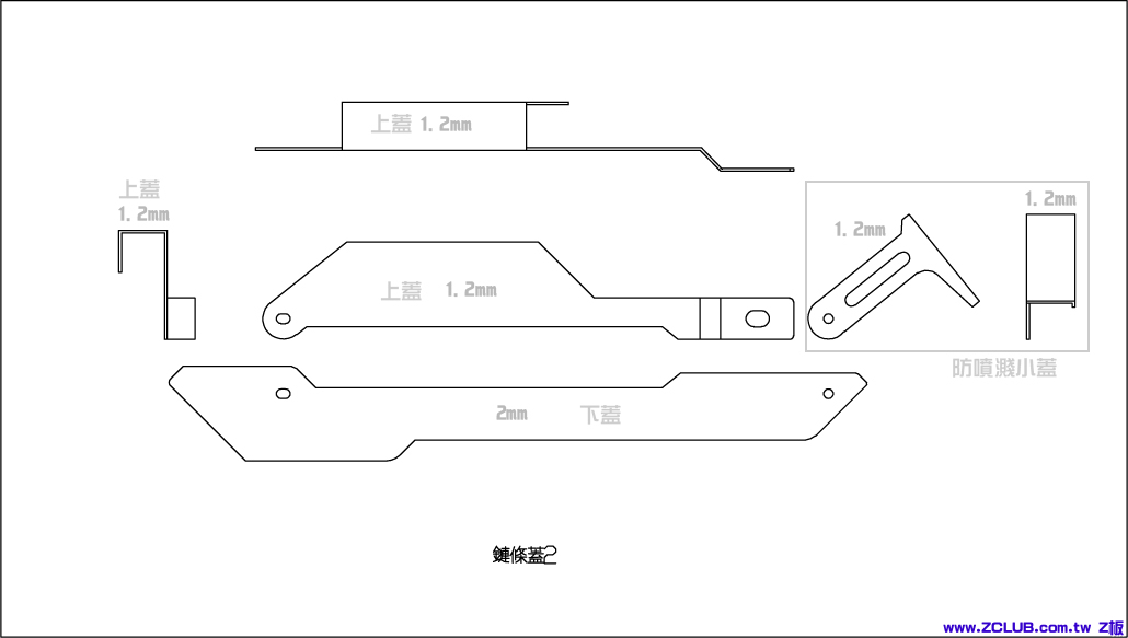

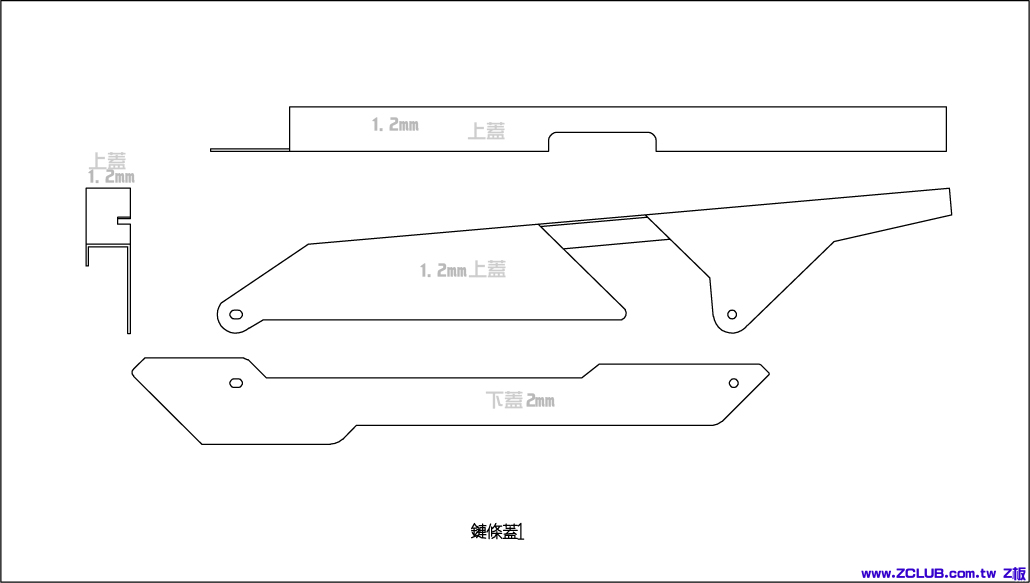

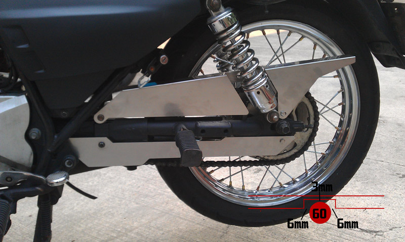

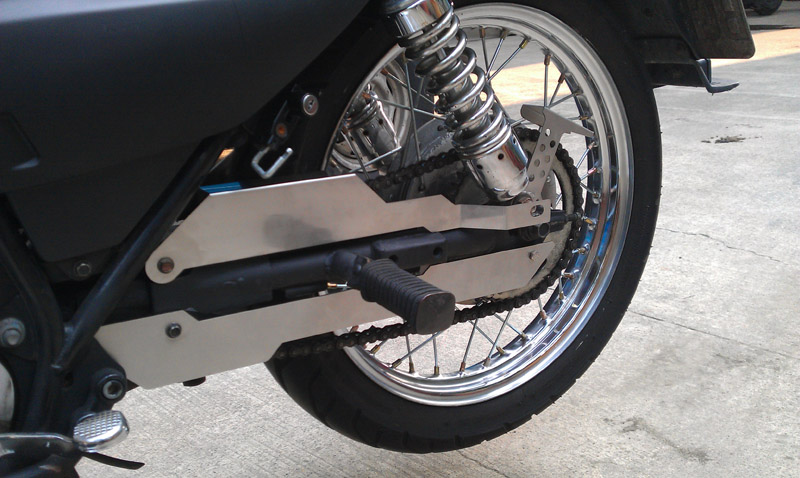

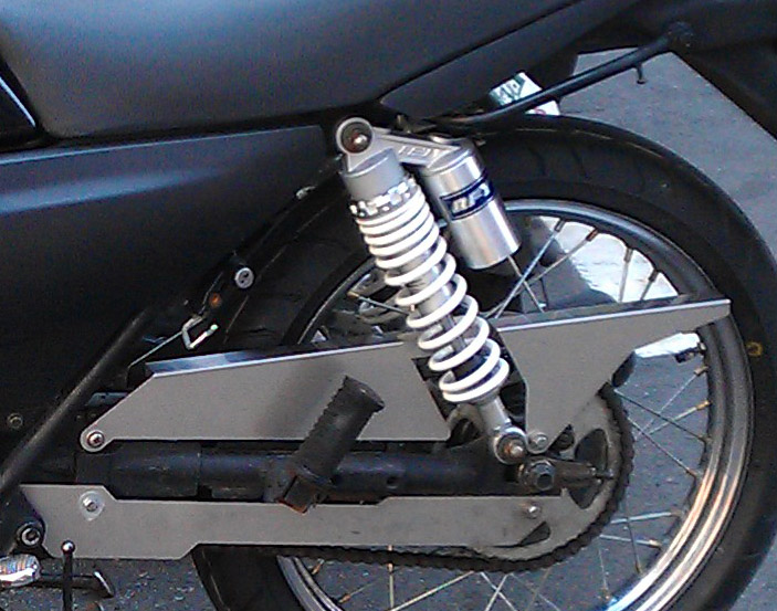

目前樣品上車測試
測試平台
輪胎普利司通bt39 110 70 17 (離2MM磨到搖臂) 2.5框(胎型可展開)
避震:更換孔心到孔心32cm避震器 彈簧外直徑57mm
a組完全沒問題  避震位置很漂亮 不會碰到或是卡到
b組會小打到鏈條上緣
因此B組形狀會小修
a,b組鏈條蓋離輪胎約5mm
如果擔心離輪胎太近 可以斟酌加墊片外移即可

 楼主| 发表于 2011-8-14 05:43:07 | 显示全部楼层
目前設定只要後搖臂不卡到胎,鏈條蓋也不會卡到

 楼主| 发表于 2011-8-14 19:27:50 | 显示全部楼层
本帖最後由 chanhonga1978 於 2011-8-14 23:38 編輯
回復 engleeong 的帖子
這倒是真的
不過除非車友當時焊車架鎖點時候
忘了意留間隙 那就比較吃緊了
有改腳踏的可以看看原廠會不會卡到
以原廠而言理想要有5MM距離
就沒有問題了
