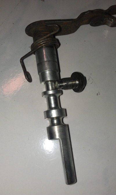

小弟的車入檔拉著離合器不放時,後輪會轉動而且會稍微推動車子,所以想調看看離合器鋼索的鬆緊度,調啊調的突然閃過一個念頭,就是能不能調到入檔拉著離合器時,後輪不會轉動。

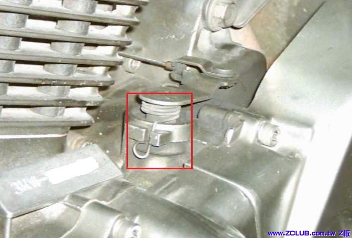

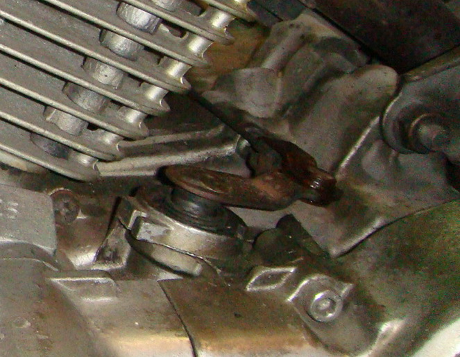

結果調到後來聽到“噹”一聲,心裡馬上涼一半,趕快檢查是哪邊有東西斷了,後來就看到了離合器推動桿那邊的彈簧斷了(如圖紅框處),小弟承認自己腦殘,一時好奇造成彈簧斷掉......
p.s. 小弟手上找不到圖,所以借用虎大的圖,如果虎大或其他人覺得不好,麻煩通知小弟一聲,小弟會馬上撤掉,謝謝!
看它的位置,更換時好像得將整組推動桿拆下來,這下糗大了!
我有拉動離合器試試,看起來作動正常,不過還沒實際上路試過,怕這東西斷掉會在騎乘時有影響,上Z版查了一下,好像沒看到有人斷這東西,所以想請教各位,這彈簧斷掉會有什麼影響嗎?

應該就是離合器切合後撥叉回歸位置
沒有回歸裝置.就被引擎運轉機件頂開.應該沒兩三下撥叉就會磨損了
彈簧買不到的話
彈簧自己買鋼絲繞一繞轉一轉
鉗子夾一夾就出來了

趕緊換掉吧,回復彈簧一定有它的作用在。更換其實不難,就只需要一直十字的螺絲起子而已。

換這東西不困難,拆前齒蓋,內有一顆固定推動桿的十字螺絲,拿掉後就可以把整支推動桿抽出了,可以順便把油封換掉。

那顆特殊螺絲沒處裡好會漏機油喔
 楼主| 发表于 2011-8-14 22:20:05 | 显示全部楼层
多謝各位大大的解說,看來我還是先去找找看料好了,除了彈簧也順便把油封、螺絲和離合器線備一下,現在因為我訂的工具還沒送來,只好等之後有工具再處理了!
因為小弟沒拆過推動桿,想再請教一下,固定推動桿的螺絲在拆下前,內部的機油是否要先漏掉呢?裝回推動桿是否有什麼特別要注意的?
謝謝!

川崎泰 發表於 2011-8-14 20:54
那顆特殊螺絲沒處裡好會漏機油喔
請問一下,“沒處理好會漏機油”是有什麼原因嗎?
是鎖回去有要求的扭力值、方向或角度嗎?
謝謝!

依這位置圖來看,螺絲鎖太深、太淺或位置不準的話,有可能造成螺絲甚至推動桿損傷囉!
看來到時可能要找台中的高手在旁邊教一下,免得我出差錯就挫屎了!
