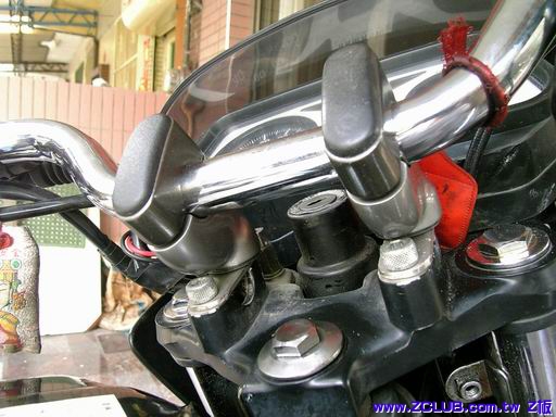

自從把愛將不知名手把換成FZ2把 感覺變好看了
但卻痠了手及肩阿...原愛將三角台配FZ2把騎乘時(沒改腳踏),手臂都必須打直背需稍彎
因此重量會分擔到肩膀,,騎了幾個月後,終於忍不住了
我要將把手提高~那時傻傻的以為FZ2把手冠座可以直接插上愛將三角台
結果不是阿!!!等下單到收到貨時才知道不是那回事XD
但東西都買了...不能浪費
因此參考ZZ版友給的連結裡,稍微土炮一下
工程其實有點"厚工"
看一下完成圖:
將原本的上鎖孔鑽大1CM,下鎖孔不動,上面在加工一塊不鏽鋼墊片補強
側面圖看過去提高了一點並稍微靠近身體
下方鎖螺絲及墊片~由於突出部分會頂到追風燈架,所以要切除一小段
改完後騎乘有RV的FEEL又少了阿伯的感覺....XD
耐用度需再騎乘長時間才能見分曉....改完的感覺就是....好累 Orz

這樣大約升高幾公分?
目測大約有六公分!!
你是原廠前叉嗎?
是阿...原廠前叉 剛剛量了一下,差不多升高5CM  发表于 2011-8-15 20:53

我的是狼傳前叉,比原廠低一公分!
加上這個增高座,再高兩公分!!
還是比你低四公分!!你的應該舒服多了!!
不過只有兩個鎖點,雖然有加上墊片,但是擔心你的承受震動度會不會太低!?
上方不鏽鋼墊片2mm,可能會再加!?下方用"彈墊" FZ2把手冠座那一根密合插進上三角台,震動承受度就交給上三角台&不鏽鋼墊片測試了XDD  发表于 2011-8-15 21:46
騎起來真的舒服很多...(¯(∞)¯) 重心不會傾向車頭,而是回到本體!? 至於震動度XD...就測試一陣子八...每天騎30KM  发表于 2011-8-15 21:34

為何不直接採用市售的增高座,或是原廠把手呢?
增高座是在我買了FZ2把手冠座後才看到XD 可怕是還好啦...今天騎了30KM 水溝蓋坑洞無異狀~繼續測試 頂多壞了換FZ2三角台XD  发表于 2011-8-16 21:18

可以把原廠冠座銑掉 再鑽洞
比較厚工就是
可以考慮...等測試完後再看看~也許之後換三角台了也說不定  发表于 2011-8-16 21:18
