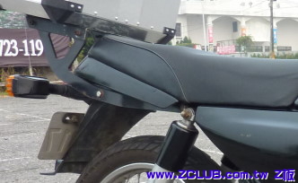

突然想起了家中好像有一組備料已久的KTR後架,於是動起了改造的想法,剛性的問題可能就先不處理(等斷了再說),先把擋住煞車燈的部分行切除,再將切下的兩支小 V 外移到兩側補強,如下圖(借用某車友美車示範)
