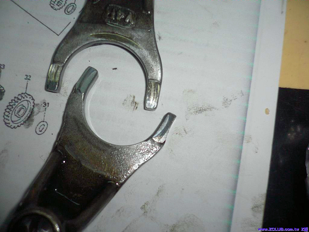

小弟不才 之前三檔一直跳  懷疑是年邁的撥叉作祟
不過至今還不敢確定病因...
想請問 應該如何判斷變速撥叉磨損呢 ?
是看爪內抓齒輪的圓弧度 ?
還是 看爪端的厚度呢?
麻煩各位高手幫我解答了!!

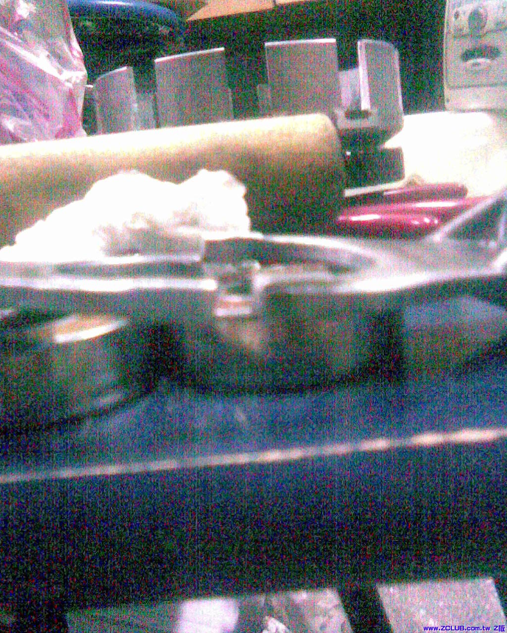

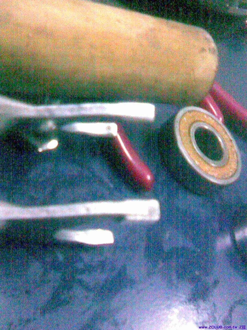

忘了說 圖二 三是我買到的備品(較厚)與舊品的比較

從圖一就看得出都不行了..如有不對..請各位先進多多鞭冊...

正常來說哪東西我很嚴重的刮傷磨損我就會換掉了
還有他是看他的厚度不是看他的弧度
而跳檔來說因該是有東西沒有裝好你要不要看看
你的齒續是否安裝正確
還有之前我也有過會跳檔我也試試過了很多東西
都還是不行最後換掉一整串齒輪
挖哩遽然就好了所以也不知道問題大概出在哪
我整組主副軸&三支撥叉都換掉了... 只是想知道正確的原因 感謝!  发表于 2011-8-18 20:18
