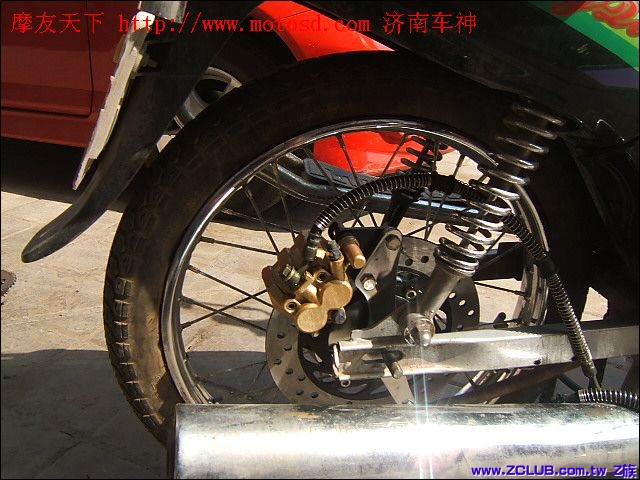

不好意思各位車友,因最近在內地網拍看見一組改裝後制動的改裝品,因有三種規格選擇,但手邊沒有後輪鼓內徑的數據,想請有拆下後輪的車友幫忙量一下後輪鼓內徑,麻煩回報~
到淘x網蒐關鍵字:改裝後碟刹總成
謝謝
09/28  預計訂購10組(五組浪花、五組圓碟),目前已有車友三組浪花、兩組原碟,想召集有膽識的車友一起衝,
09/30 已超出原先預定數量,因此改以認購數量為主,目前車友認購以圓碟10組、浪花碟6組,截止時間定於今(9/30)天晚間22:00截止
         請參考我的相冊,因涉及到板規,詳情請用私訊,限量是殘酷的~有意願的請私訊

喔,你是說後碟組嗎?
那東西俺也有考慮過,直接用四個螺絲頂死煞車鼓並在上面鎖碟盤的商品嘛。
沒記錯的話以前愛將的DM有寫,印象中是前190mm、後180mm。
加油啊,你要是成功了大家都可以衝了。
對的就是那玩意兒!因為現在有家人在內地,所以趁機弄一組回來玩玩,不過你說的可能是輪鼓外徑,樓下的數據可能較準確~謝謝回應  发表于 2011-8-19 10:20

不過這網頁上寫160MM
http://buy.yahoo.com.tw/gdsale/gdsale.asp?gdid=133811
160mm應該是煞車皮的大小  发表于 2011-8-19 10:22
感謝回應,這可能就是我要的答案  发表于 2011-8-19 10:21

糗....游標卡尺只有150mm
剛剛量後剎車盤,因為游標卡尺不夠長,
用尺量約為165mm
輪鼓內徑下午量...再回覆
輪鼓規格大致上分成11cm;13cm;16cm,大概已經知道要的尺寸了,感謝!  发表于 2011-8-19 10:26

好期待 ~是 原廠後蝶計畫?
對應原廠後煞車桿的設計,不用改腳踏  发表于 2011-8-19 10:43

沒記錯的話應該還掛了卡鉗跟總蹦吧!?
原廠後煞拉桿拉總泵,不必改腳踏,還有ABS可以選購  发表于 2011-9-28 00:50

他是要直接在輪股上鑽鎖點嗎?
照這個用法應該前股也可以上吧!!
理論上是一樣的,不過前碟盤有外移,數據可能有差異~  发表于 2011-9-28 02:45

我比較擔心輪股有夠肉上鑽鎖點嗎?
應該在兩張以內~  发表于 2011-9-27 23:30
