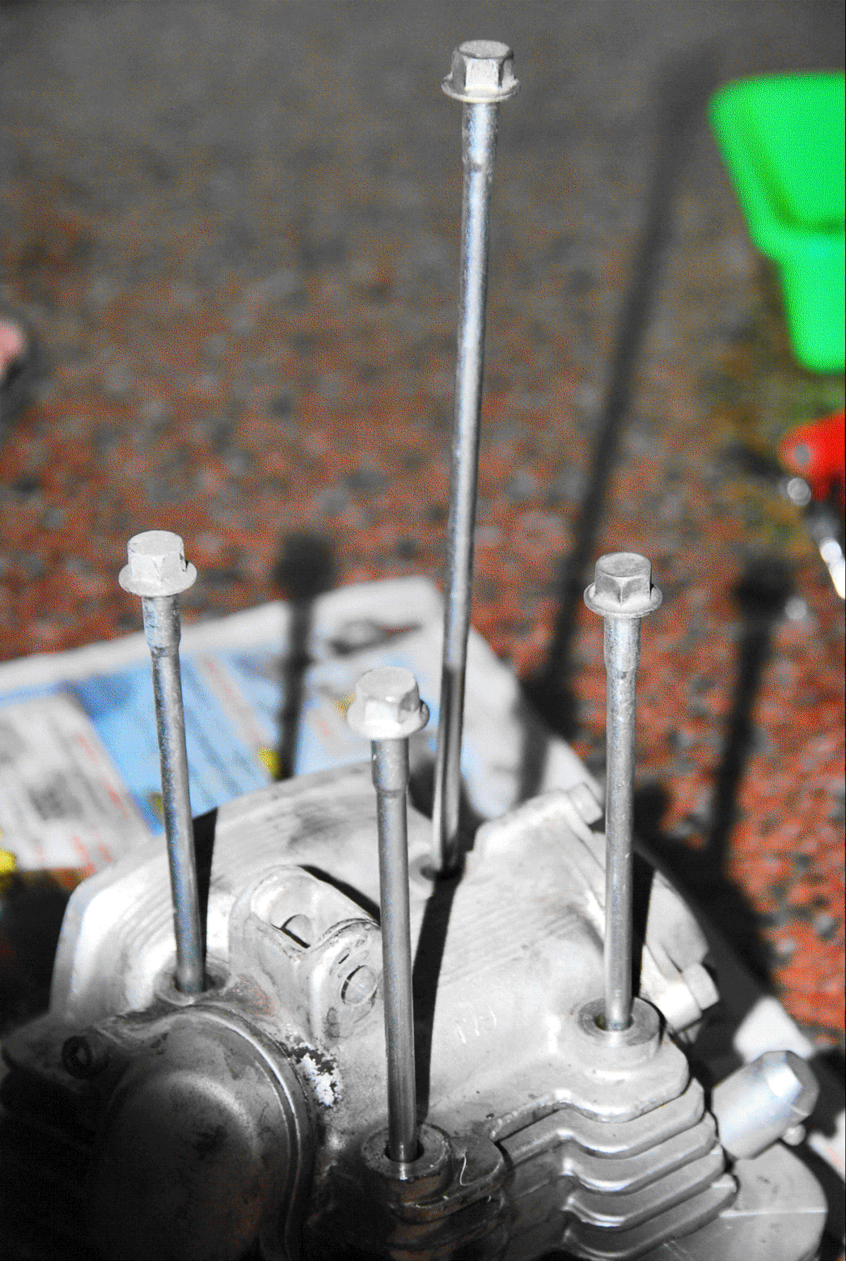

小弟今天在拆缸頭時發現 靠近正時齒輪的一根天柱會卡住  不知道是我太暴力 還是缸頭本身有問題 煩請大大們替小弟我解惑一下...謝謝@@..

我想應該是被鎖汽門搖臂的那根軸擋到了..那根軸再往內推一下看看..

目測孔內並東西凸出..... 不知道當初原廠是怎麼把這隻天柱塞下去的....
发表于 2011-8-22 00:28:08 | 显示全部楼层
那裡會卡應該只有汽門搖臂插銷而已,
天柱上下插看看,都是卡那個點的話
八成就是搖臂插銷有跑掉了,
目測孔內要用手電筒照,比較準
发表于 2011-8-22 01:23:05 | 显示全部楼层
汽門搖臂的那根軸擋到了
