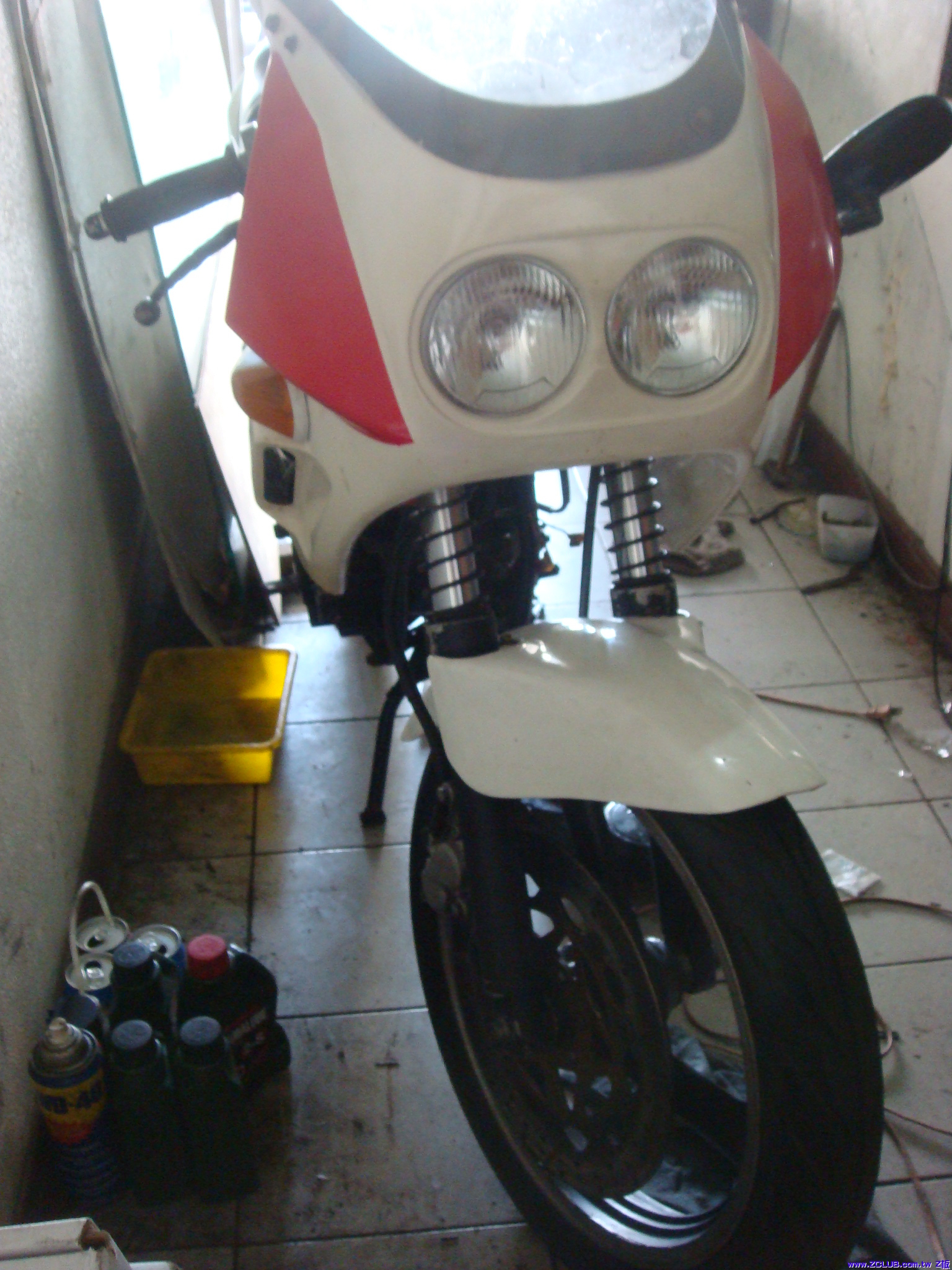

先放張改裝前的照片~
因為一些因緣際會拿到了前後總成
前總成:TZR250 1KT
後總成:SDR200
前總成比較好處理,很快就裝上去了~
前叉穩定性大大提升!!!
後總成因為我堅持要保留多連桿系統所以拖了好久...

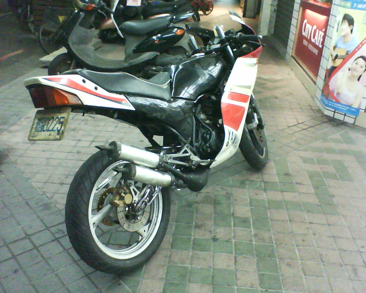

最近巧遇貴人幫我把單槍上下座一天搞定了~
今天迫不及待的把前後總成以及外觀配件都裝上車~
往後單槍避震會換掉,因為原廠SDR避震太硬了...
目前遇到了一些小麻煩,也在此向看此篇文章的車友們詢問...

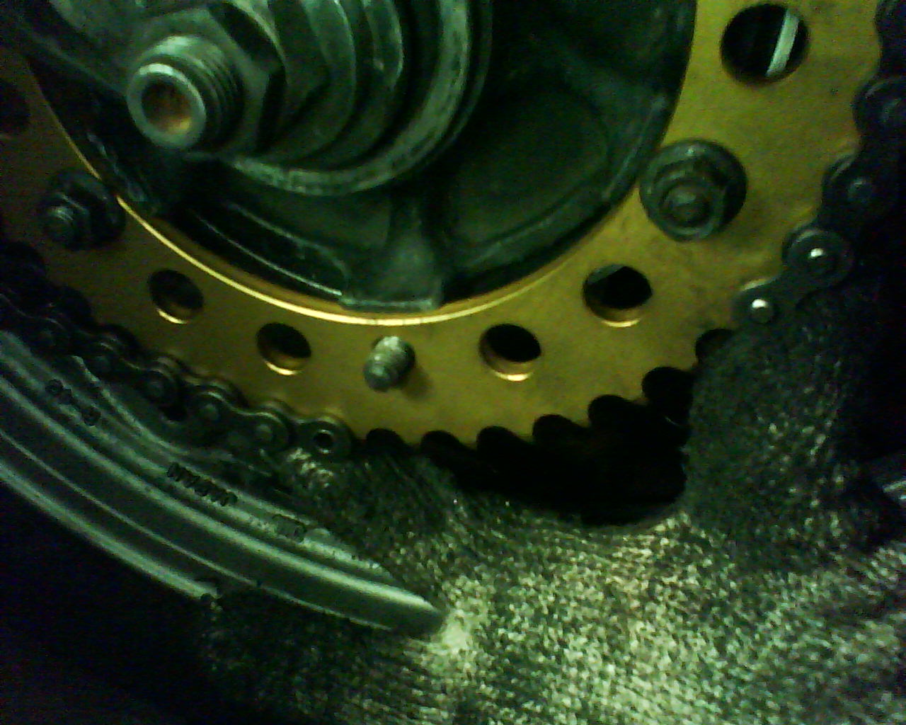

一是鏈條部分:
上半部鏈條貼在導鏈橡膠上並且有點不...直...
不知道這樣是否影響鏈條運作或是不正常的磨損導鏈橡膠?

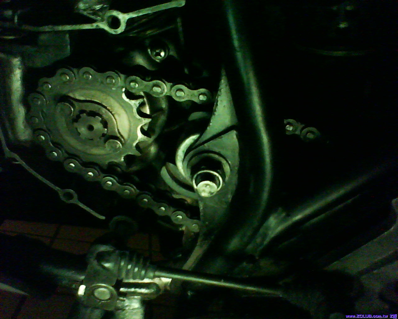

還有鏈目的挑選部分如下圖:
原本車上是裝原廠規格前後齒配上DID428加重鏈,
現在後齒換了,原廠鏈條雖有截短一些,但是不記得當時截掉了多少
現在的狀況能夠推算鏈條換幾目以上比較OK嗎?

照片上看起來鏈條要多6目...改得很好看喔...

发表于 2011-8-24 07:49:24 | 显示全部楼层
tzr的車頭比較寬,要小心前重後輕,
導鍊塊本來就是消耗品,你要注意的不是導鍊塊的磨耗,而是你以後要去那裡買導鍊塊
腳踏部分,建議直接上fzr了吧.....
只是排氣管吊架部分要重新設計,看是再燒上fzr後腳踏還是直接拉個鎖點
最後,可以試著上山本山的單座了....帥啊!!!

回復 a7462841 的帖子
多謝~  因為不記得當時買幾目的鏈  也忘記截掉幾目  所以迷惘了= =
不想買太多目  截掉一大段很可惜...

前胎會換細一些  後胎約在120-130之間  前後胎也該換了順便改規格~
導鏈塊我想以後有兩種方法,一是備原廠料,二是自製硬橡膠塊,除了$差異外,是否有其他顧慮呢?
腳踏上FZR其實比較好處理,做個後移座,排氣管弔架以及後腳踏都好處理~  那我確定改FZR囉~
山本山單座很帥,就怕失去原尾燈的造型以及車台切削問題~
這台是集各種有R字的車種於一身~RZR.FZR.SDR.TZR~  要你命3000啊我的嗎~

不過我看你齒盤座也有車了阿 齒盤應該有對到!!
不過腳踏還是用追風的去改 如果你後坐用不到的話...
那就用FZR的吧

回復 kivenbeach 的帖子
齒盤我還沒車  直上就這樣了  一拜一拜
不過還是會再校正幾次~
