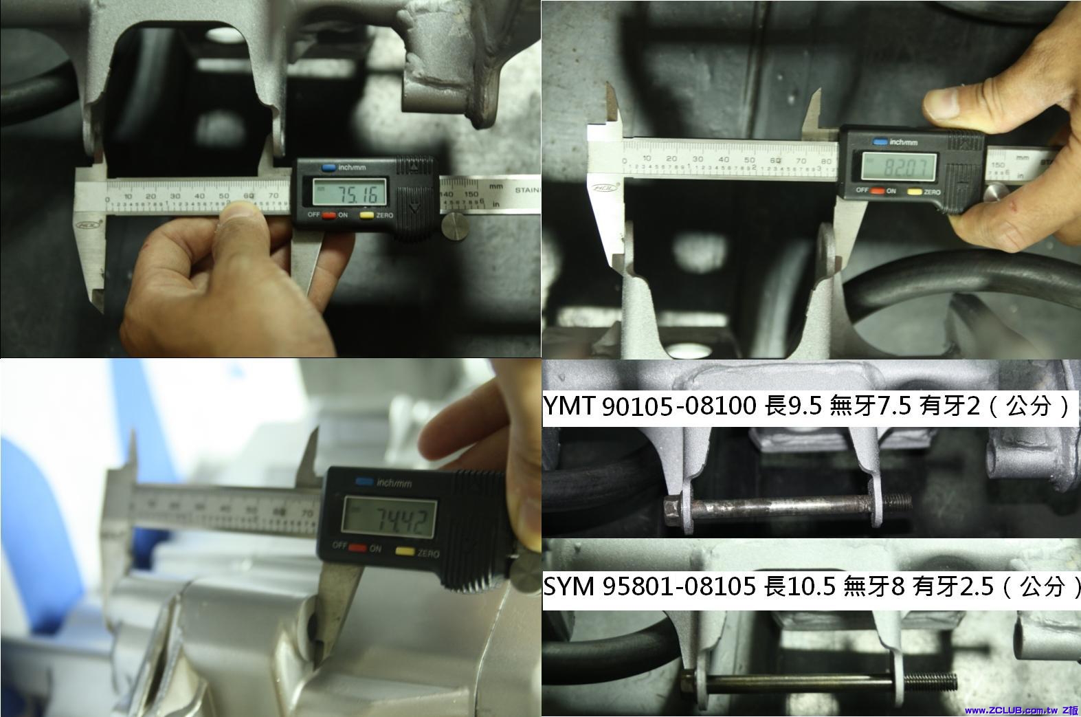

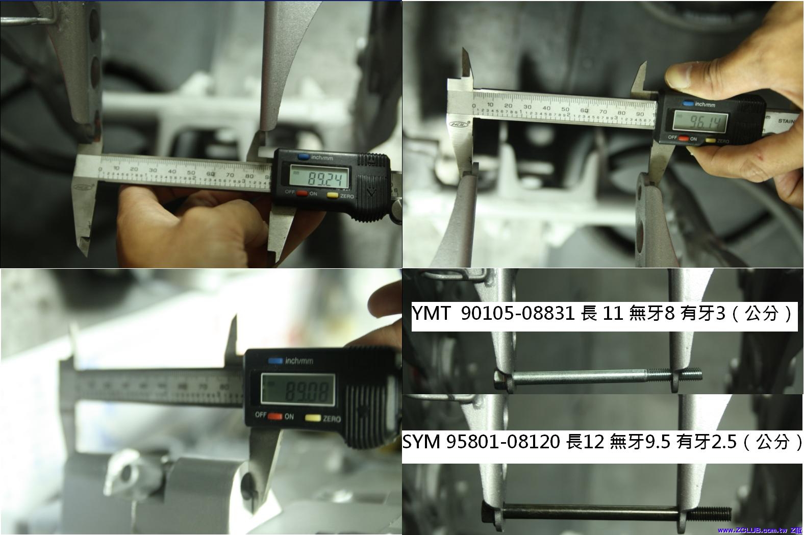

发表于 2011-8-27 00:41:48 | 显示全部楼层
回復 DREAMPOWER 的帖子
抽空去量了一下
上鎖點 YMT 90105-08831 對上 SYM 95801-08120 如下圖
下鎖點 YMT 90105-08100 對上 SYM 95801-08105 如下圖
SYM應該是直上沒有問題
如果堅持全車YMT也可以 YMT90105-08831拿來代用斷料的95105-08100
SYM是都長1公分 可以做開尾銷或螺帽對鎖 防退設計 或切掉都可以
YMT用08831代08100會長1.5公分
YMT很明顯會有部份CASE受力在羅牙上 這一部份SYM就完全沒這問題
SYM蠻一拜的是真的
安裝時 要確認扭力到達時 車架有夾緊引擎 應該是沒問題才對
以上算 總結......
