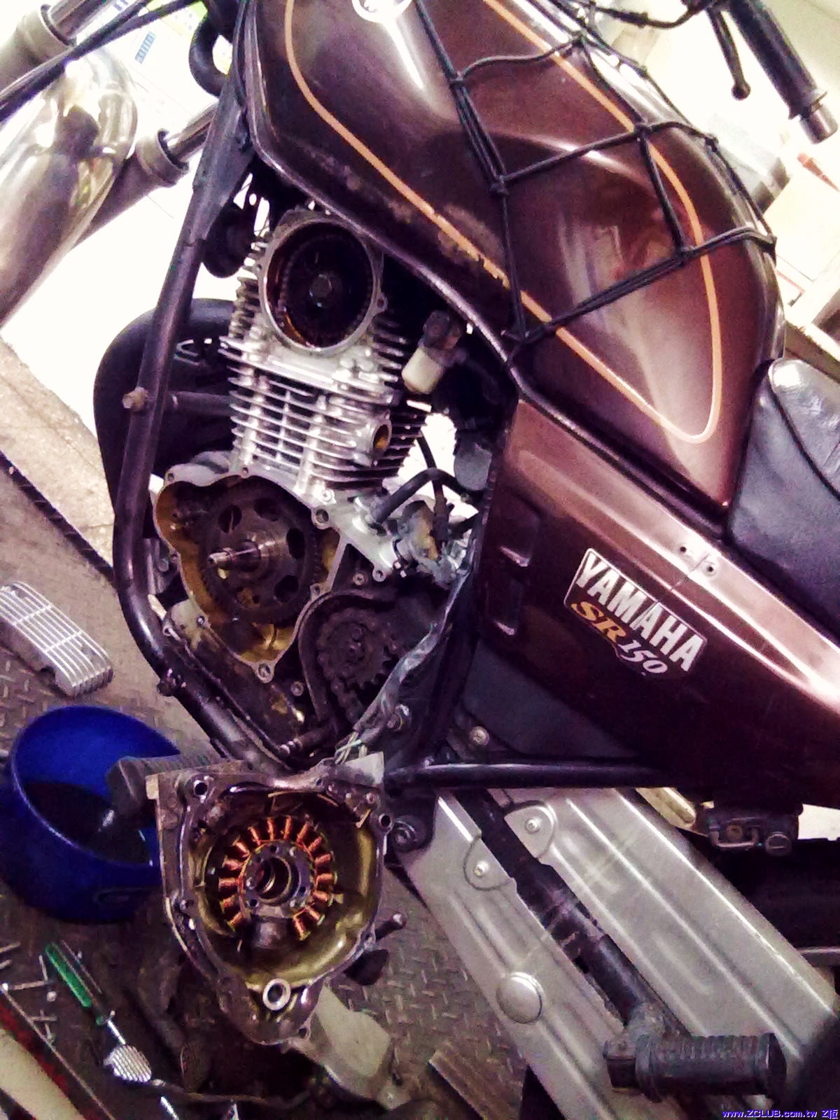

一直以來,因為我的車是買二手的
也沒騎過其他的愛將,所以對於愛將騎乘的感受和性能一直都不以為意
直到前陣子在車行時被老闆警告說,你引擎內鍊再不換會出問題喔
才趕緊上網爬文,雖然看到很多文章寫"內鍊幾乎不用更換"
但我還是抱著懷疑的態度,去了第二家車行問
老闆一樣指出"內鍊可能有問題喔!"

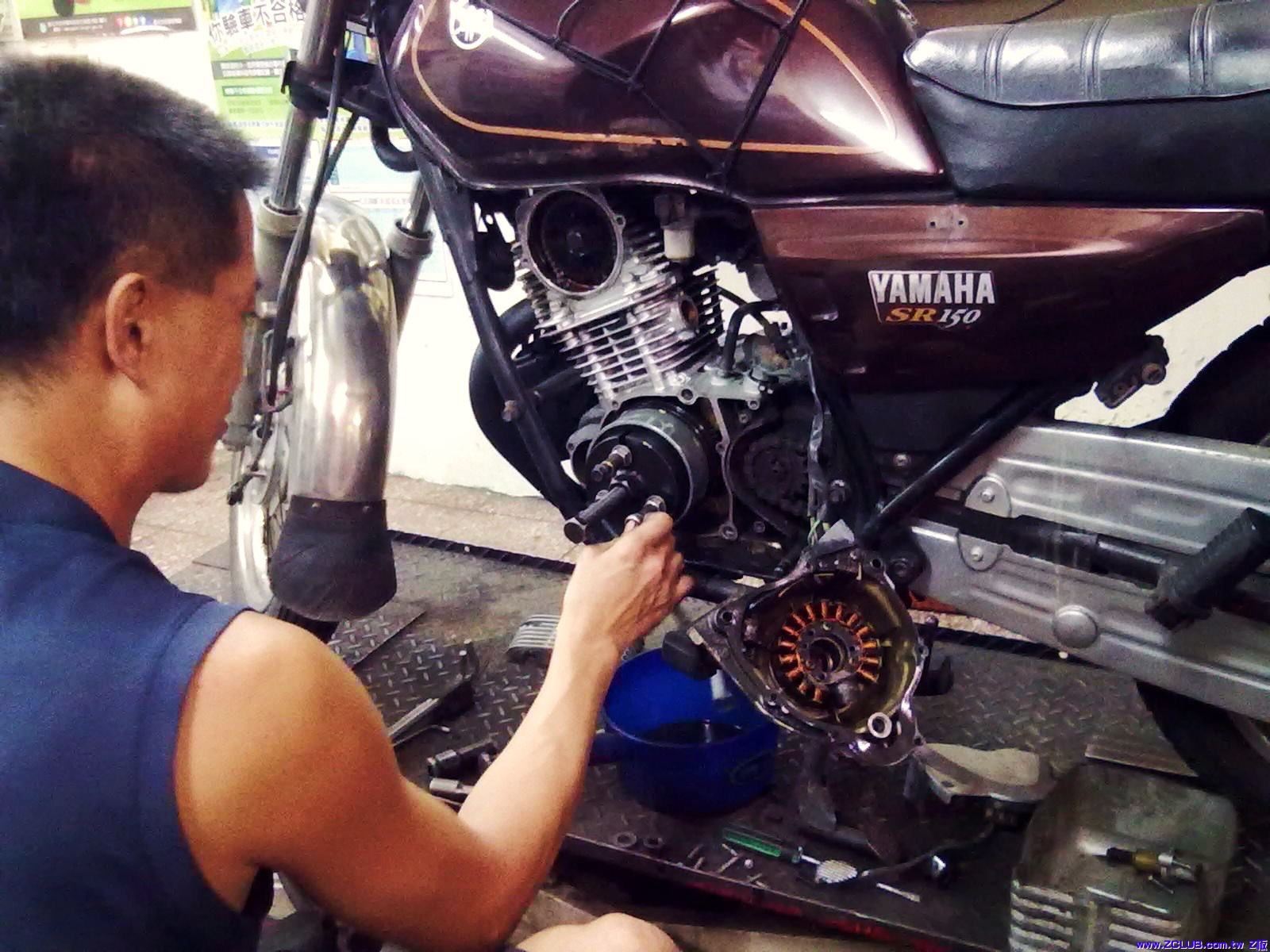

這時我才趕緊打破小豬公,帶著摳摳到車行給老闆施工
過程發現內鍊不是那麼容易更換的,建議跟我一樣的新手可以請車行弄
原來問題是出在內鍊早已鬆脫,打開一看果真鬆到不行
價格跟我爬的比起來還算OK,但我還順便換了機油和清理機油濾網
結果.........換完之後
驚人的事發生了
1.引擎聲變得非常順暢,原本啪搭啪搭的聲音沒了
2.轉速提高,以前一檔猛催只有20左右二檔40,現在則是一檔輕鬆上30,二檔輕鬆破50
3.入黨後催油門的頓挫感大大減少
許多厲害的大大可能會覺得這才是"正常"的,但小弟無知,一開始真的不知道
「愛將原來這麼好騎!!!」
真是花錢買經驗了,好險有捨得換掉,這次花的錢非常值得
建議有跟我相同問題的車友們
可以到車行檢查看看喔,換到對的物品,絕對值得!

內鍊早已鬆脫?
據我所知,把內鍊條調整器拆下後,內鍊的確是很鬆,一般只要把鍊條調整器後端的螺絲卸下,再用小一字起子重新收放一樣有繃緊的效果,因為內鍊真的不容易壞~

內鏈調整器這東西不是轉到底,這樣會傷凸輪軸,內鏈調整器裡面有彈簧,會自動調整鬆緊,如果覺得內鏈過鬆,要用小一字起子旋開然後彈簧會自動彈回把內鏈迫緊,不是用起子調的~

應該是說內鏈調整器只能自動往前把內鏈逼緊,而不會自動調整鬆緊,如果內鏈調整器已到底內鏈還是太鬆那就該換內鏈了!
還有一個方式也可知道內鏈是否該換,就是正時記號怎麼對都差個半齒一齒的話就該換了,但要確認之前正時是對的或缸頭都沒拆下過.
