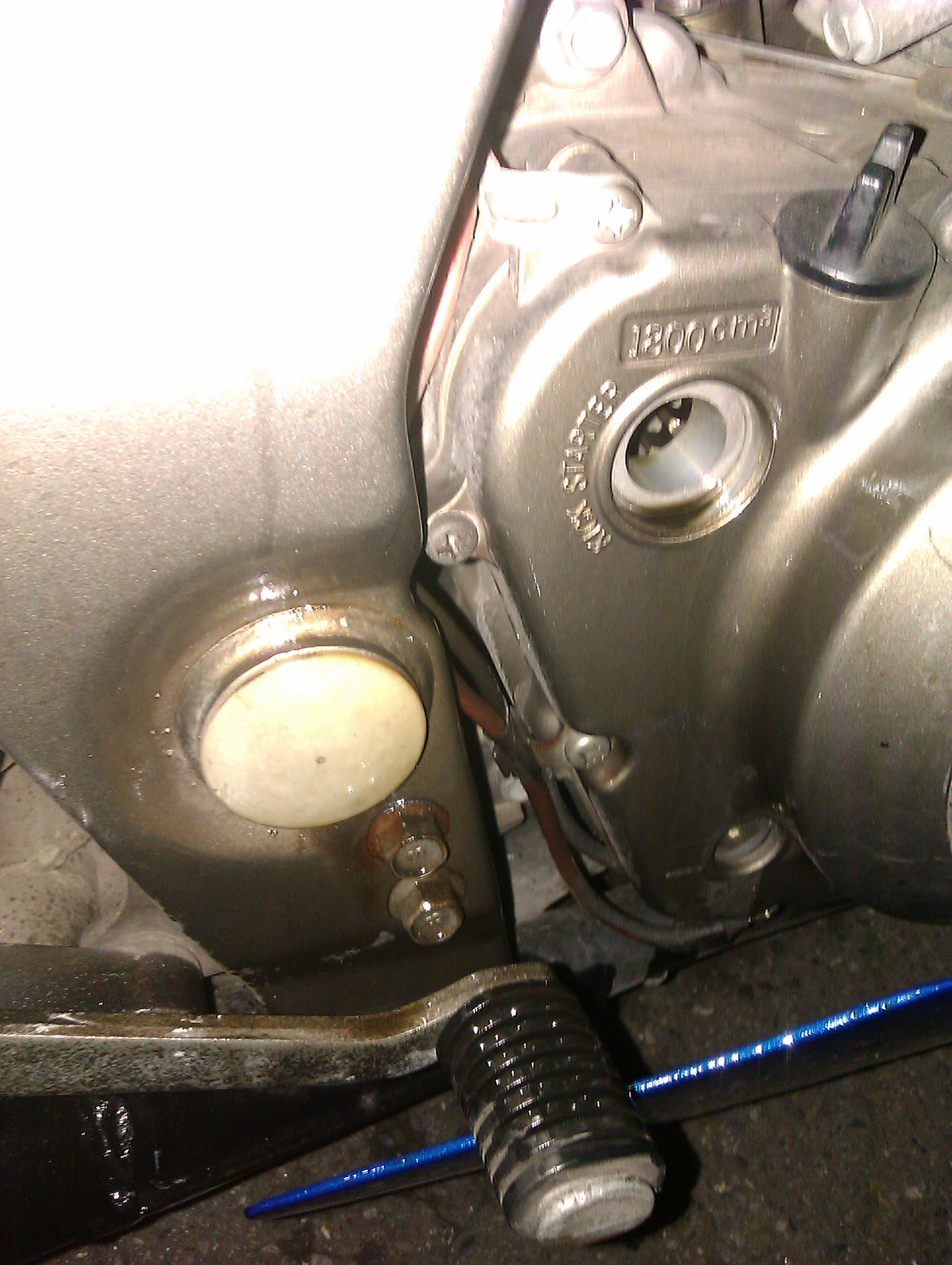

騎了6 7 公里後 突然聽到開瓶聲   右腳一熱
腳發的孔怎了開了= =   正常騎乘沒拉轉...
各位前輩有發生過這種狀況嗎?
今天拔油箱  有動過油路  試過車反應都正常
機油都加2公升    車是 FZR 油冷    能幫忙隔空抓藥一下嗎
最近鳥事特別多....大家多多注意...沒事還是待在家

前缸,汽缸頭側缸上,有條黑色管子,它向上引,引到集氣箱(空濾盒),而條管子插錯了,插到沒有開洞的地方,造成曲軸箱內壓力來不及宣洩,所以將腳發處的塞推擠出來。
重新插那條管,要插對就沒事了。

這麼說  應該是我自己插錯了!!!!!!!!!!
明早在去路邊好好弄..

一早推去車行   雖然他幫我孔封好了  可是不敢幫我找油路那些有什麼問題.....
老闆也說試騎沒問題    我騎回家途中又噴了第2次 = =  還好沒噴什麼油了
下午看了看狐大說的那條  真的插錯洞了  插到不通的那孔
蓋子材料行買的到  不過是黑色的  用AB抹一層後裝上車
今天試騎的結果是都正常!!!    可惜去驗排氣沒有過   殘念!!!
