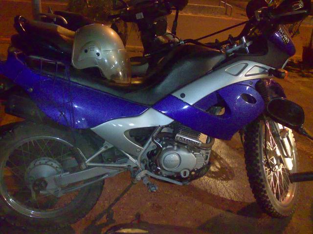

後腳踏是我認為他車子細節比較好的地方
我沒很仔細的查看~不過猜一下應該不難我推斷是兩種可能
1.用鐵條焊的
2.用搜索者的
他的後搖是FZ/R的 倒過來然後土砲加燒中置鎖點和"仿"補強
所以滿有可能後腳踏是用鐵條焊的
[ 文章最後由 dragon 於 2009-11-13 08:32 編輯 ]

他的後搖比較像是用NSR的?
我的後腳踏也想換成那樣~看起來跟坐起來才不會太己跟太近
腳踏也可以更後移一點

不是~後搖是FZR的~你看他軸心上面附近有多一個圓點~那是FZR原廠就設定來鎖駐車球的地方
只是因為他反過來~所以變成在上面~NSR沒有這個鎖點
另外後腳踏應該可以確定是搜索者的
去敗一對後腳踏總成吧~~

後來研究了一下~他焊的地方是雙避震的鎖點
想想移到其他地方好像也怪怪的~
我還適用FZ的去家常修改好了~!!

其實你到焊接行去就好了
那邊都有現成的材料跟工具
先把FZR的後腳踏前面切掉.只留踏板的做~然後拿那邊的鐵條去比對位置跟長度焊接就行了
其實是很簡單也很便宜的改裝
鐵調+焊的工錢...應該不用500~像我認識的大概200左右就夠了

直接改中置那個鎖點就空出來了.....
不然你把那兩跟支架弄開一點.....閃過避震就好了....

我有想過要避開~
但是腿開開看起來不知道會不會怪怪~
的確是很便宜~
但前段想要重做
第一~角度怪怪的~有點外開
第二想做的後面一點~
換搖臂之後險的排氣管很前面
第三~想把排氣管水平高度拉高~就像CB 400的高度~但一樣水平出口~
光想要換前段的錢我就作罷了 = =~

不然找個cb400的腳踏吧@@
那個黑黑是彈性布料~

CB 400腳踏是前後一體的.....
要修改上我後輪想必也要換3LN.....

對阿....
這樣就不用在後腳踏鎖點了.....
追風的又難找

換3LN的話對愛將來說已經太寬了0.0

3LN本體算滿粗的.跟愛將的車台接起來真的很不搭...
並不是以寬度來說o_o~
當然這是我個人的看法啦~~~
其實對於那台豬豹 我覺得買雲豹會比較快囧rz....

那個搖臂是對接的......||||
沒有中心線,齒盤也沒對到,硬用520鍊
可想而知,又要下課了

我說的跟你講的一樣嗎@@??
我說輪框...
其實FZ的2.5框配上120/80/17
我就覺得比例有點超過了...
整個尾巴看起來縮小...

3ln的3.5框呀?
