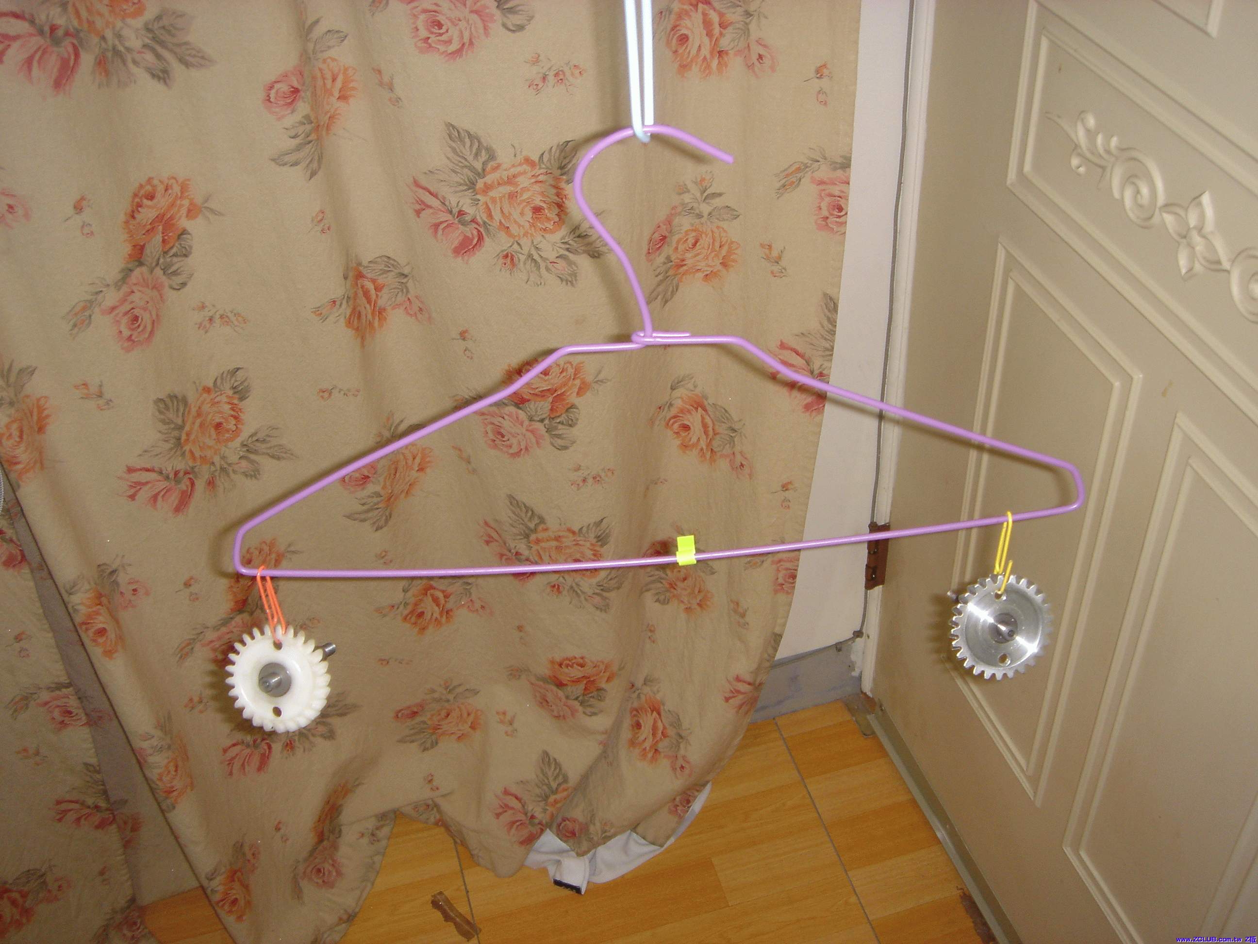

鋁合金的最近做了一個
重量只比塑膠的重一些
齒輪和軸本體之間有插銷固定
而之前那個鋼製的則是迫緊即可.
发表于 2011-9-5 22:47:45 | 显示全部楼层
回復 TURP 的帖子
重量部分使用簡易天平
發現其實差不多.
我承認我是差不多先生.
有興趣可以寫信給我閉仁將告知何處可作, 代什麼去作以及要多少錢.
第一次貼圖希望成功.
使用簡易天平.重一歇歇
使用簡易天平.重一歇歇
