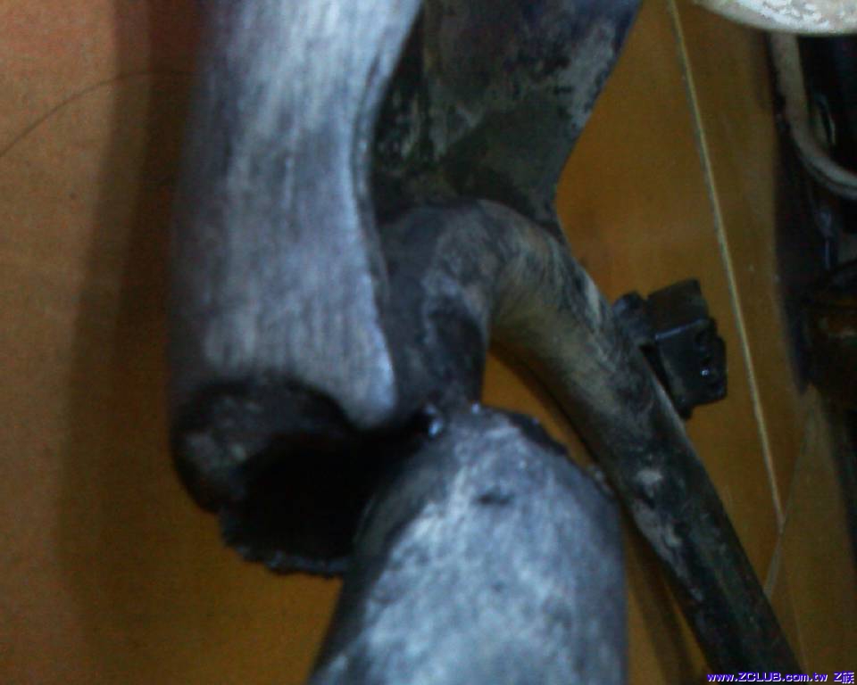

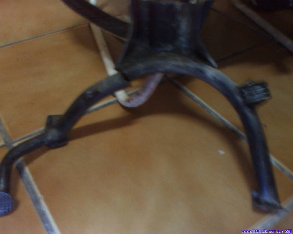

小弟,意如往常的想立起中柱,沒想到去一直望另一個方向倒了過去,
。。。。。倒了,= =連飆了幾句髒話。。
牽起來後!發現我的中柱變形= =。。
猜下來後發現,斷了。。。

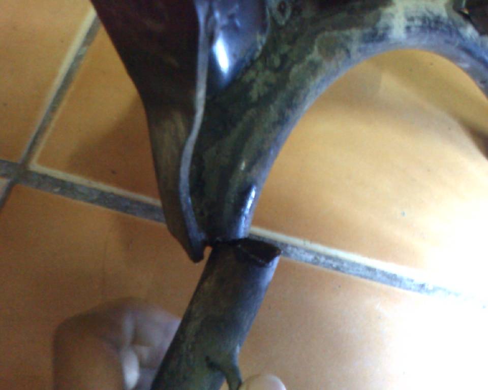

中柱我斷過大約4~5支,大部分都斷在腳踩的那根的銲接處,其中僅有一支就是斷在跟樓主大約接近的斷點,這彎曲的鐵管本身真的會斷
後來我是新品一買來就去銲接補強然後噴漆防锈,才裝上車用,目前還在測試中,但感覺安心多了
拍賣應該還有新品,趕緊買一隻吧,中柱很好用的
建議架車時還是盡量用手拉副車架讓中柱受力減到最低,多少可以延長壽命
