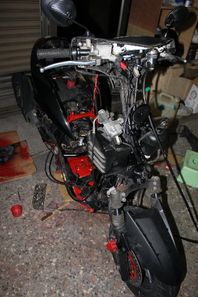

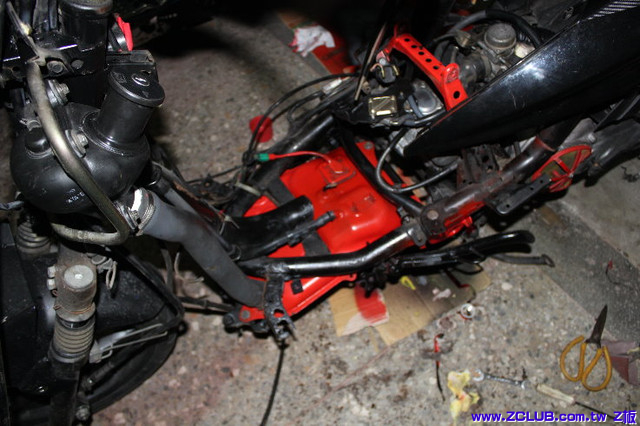

发表于 2012-1-30 16:00:09 | 显示全部楼层
本帖最後由 newalan333 於 2012-1-30 16:07 編輯
嗆司嗆司~~
小弟現任某台勁戰還真的有壞過 汽油幫浦壞掉!!
一開始也不相信,後來才發現是前任車主~
真的不太會顧車、換了一個汽油幫浦一樣不順!
最後是油箱裡面有油泥~過濾油杯超髒、導致汽油幫浦往生!!
(最後 油箱、過濾油杯 小弟整個都換掉 大工程~ 有圖有真相!!)
建議可先測試汽油幫浦OUT那條 ~按發車噴油試看看~是否有給油給化油器
是否正常?再逐一往上查~
