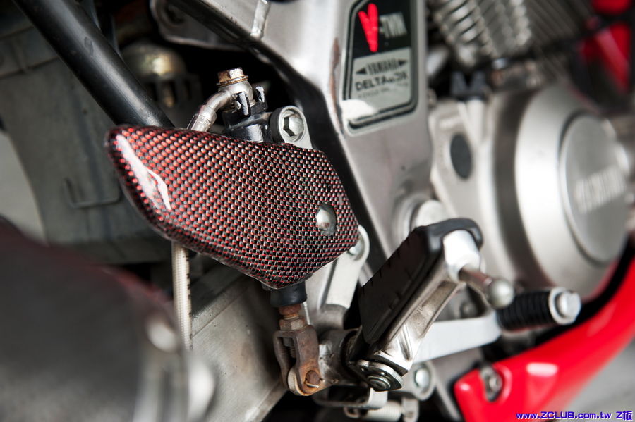

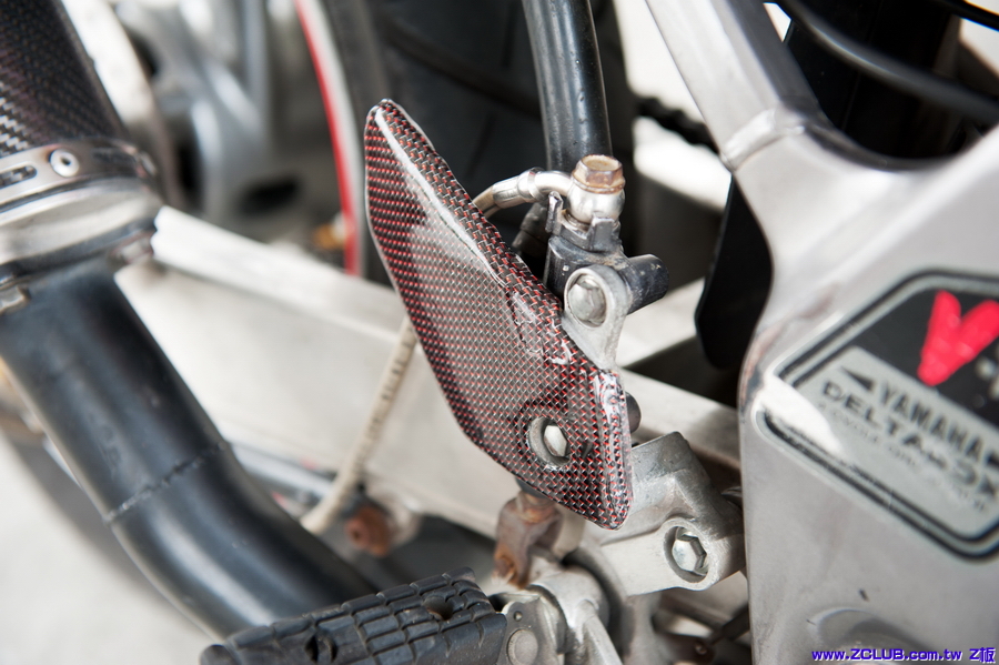

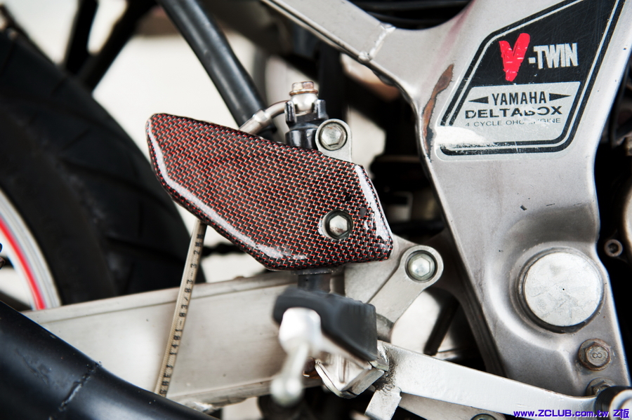

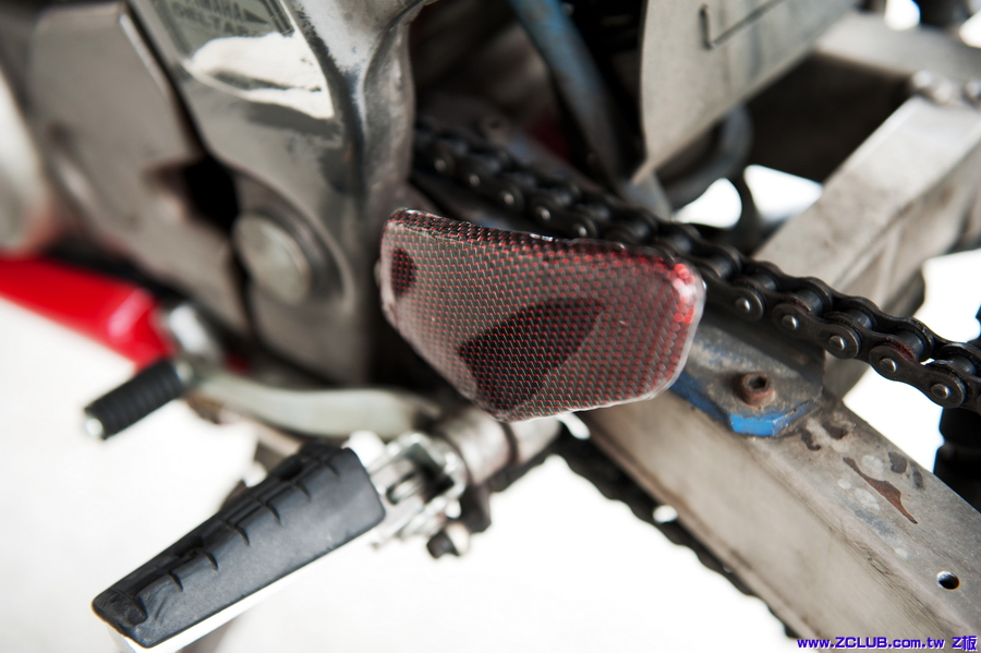

裝好了  目前顏色只有紅色 未來不知道還有啥顏色 ....

发表于 2011-9-6 22:04:00 | 显示全部楼层
遠看好像大理石喔.....
那有沒有很重的感覺呢 哈哈!!  发表于 2011-9-6 22:05
发表于 2011-9-6 22:15:59 | 显示全部楼层
這是混紡布~碳纖維+玻璃纖維。
有很多種顏色~藍黑、黃黑、橘黑及紅黑。
材料不貴,貴在~技術與施工。
是阿! 認同+1  发表于 2011-9-6 22:25
发表于 2011-9-6 22:25:03 | 显示全部楼层
本帖最後由 k600coupe00 於 2011-9-6 22:26 編輯
我有朋友 有在做耶
不過他是做汽車空力套件的
很多東西都能包 卡棚的
我這個不是包上去的歐 是整個形體 合上去....  发表于 2011-9-6 22:30

发表于 2011-9-6 22:39:12 | 显示全部楼层
你喜歡的話 要叫他開模量產 也沒問題喔
主體是玻璃纖維 表面碳纖維

发表于 2011-9-6 23:05:37 | 显示全部楼层
回復 的帖子
那個表面是電鍍色澤的
實品看質感還不錯
我覺得這種東西的好處就是防磨吧
有穿車靴的應該都有體會到翅牓有上漆或是有拋的很快都會有磨痕..
所以,乾脆就用砂紙做霧面處理... orz  发表于 2011-9-7 11:34

发表于 2011-9-7 00:00:07 | 显示全部楼层
回復 dragon 的帖子
其實不用開模~只需要在包覆介面塗上"脫模劑",在開始包覆工作就行了
之後就可以簡單、快速複製。
我自己的翅膀曾經也有做~
缺點是~包覆用樹脂,都不夠硬(不管事慢乾或快乾型),
所以很快就刮花了。
改進方式~拿去噴汽車金油;
缺點是~穿車靴跑山路,金油最終還是剝落。
(不然就赤腳騎車)
參考國外腳踏改裝做法~
內側玻璃纖維、外側則是做成,霧面不反光材質,整塊厚度約3mm。
雖然不搶眼,但至少,不刮花。
发表于 2011-9-7 00:05:22 | 显示全部楼层
回復 tzr-250 的帖子
樹脂上厚一點就比較耐用了吧
拋光+金油也很多人用
怎麼說也就是讓他可以維持久一點而已
