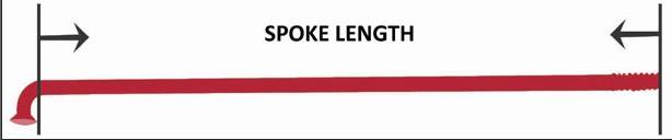

发表于 2015-2-26 23:41:11 | 显示全部楼层
本帖最後由 阿捷~ 於 2015-2-26 23:44 編輯
小弟測量的方式是這樣
最近剛好也編了一咖17 2.5j的鋁框
對了,我是編二交叉,鋼絲編法不同長度也不同這要注意
