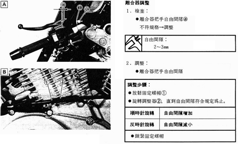

離合器線怎麼調整
我的好像太鬆
一檔拉離合器發車 , 車子會向前面推
我的離合器拉桿有改可調整式的
不過我自己不會調整ˊˋ
他離合器拉桿前面有一個梅花狀的螺絲可以卡住他前後方向
後面一個大顆很像栗子的不知道調整什麼
請問要調緊要怎麼弄呢
謝謝各位大大幫忙
发表于 2011-9-7 13:36:14 | 显示全部楼层
有兩個地方可調
您說的離合器拉桿座 那算是微調使用
主調在引擎右邊

airforces 發表於 2011-9-7 13:44
機油有問題會打不到空檔?沒聽過,不過你可以先換換看,有問題再牽去機車行。
看到airforces大貼的離合器調整圖示,
讓我想到前年要調整離合器間隙時,
只知道調整把手上的間隙,不知可以調引擎右邊的間隙,
所以都調不好,去給車行看,他也不知道可以調引擎右邊的間隙,
跟我說車要留在車行給他檢查,
隔天跟我說,他拆開離合器蓋,去調整彈簧之類的東西,
但還是不行,我只好把車騎回來,
在這之後,同轉速的時速就變少了,
例如以前6000轉時,時速90,
現在6000轉時,時速只有85,
請問各位大大,
這樣會讓離合器片磨損較兇嗎?或其它不好的影響?
需要再調整回來嗎?
敬請賜教,
謝謝
