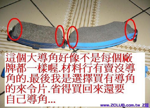

发表于 2011-9-7 17:16:34 | 显示全部楼层
把來令導角看看
MS的意思來令片的四周磨斜角稱之導角  发表于 2011-9-7 19:01

本帖最後由 william 於 2011-9-7 19:38 編輯
網路搜到的圖看看吧

 楼主| 发表于 2011-9-7 21:47:19 | 显示全部楼层
原來如此...
小弟剛剛去精品店把來令導角了
出去繞一繞也10幾KM了
目前還沒有"雞"聲響起!
裝上去之前也再來令背面抹了薄薄一層的黃油
等到雞聲響起時再跟各位報告摟!
