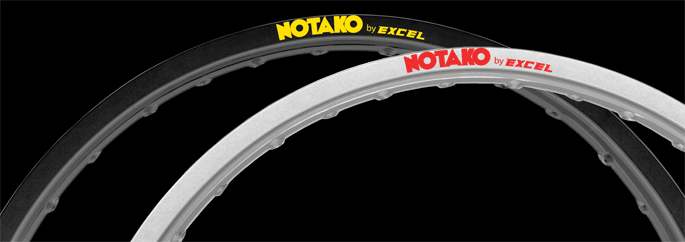

2.因為預算有限,剛好看到網路上有賣便宜鐵框
借網拍圖
注意看他的邊邊是很薄的那種
不像原廠或其他大廠
再借網拍圖
邊邊都是很厚的
滿心歡喜去給他裝
裝上之後兩天後仔細一下,發現鐵框邊邊有一塊已經成波浪形、變形
中柱立好之後後輪空轉不正
又回去給他調整(框也給他編)
老闆調整了半小時還一小時的
後來他說:這種便宜鐵框沒辦法調到完全真圓的
當下我也傻傻的就走了
對了這種鐵框是不能上拆胎機的...
一上去下來就歪了

此框我也有裝 其實有點小後悔
原因跟你一樣 一拆就變型+ 1個月就有銹斑(我10年前輪原廠鐵框到現在來是亮晶晶的)
最重要的買好的輪框貼紙也不能貼(怒吼....)
但是沒有不正的問題

发表于 2011-10-1 19:07:08 | 显示全部楼层
本帖最後由 chanhonga1978 於 2011-10-4 16:44 編輯
最近研究了鋼絲輪框
發現其實輪框還分滿多種的
簡單說:
框唇往回折的
是一般車或是街車用框
(例如愛將原廠框)
而沒有邊緣沒有折回的款式(如1樓照片)
會比較算嬉皮/oldschool在用的框
這種框就很適合把輪胎繃的像甜甜圈一樣
所以2.5框一定要上到140以上的胎才有效果
而用100 110胎 胎唇與框唇間就會有縫隙了
這就是甜甜圈用框

发表于 2011-10-2 00:19:13 | 显示全部楼层
(BlackApple  那個縫隙真是可怕,肯尼有拿照片給我看。實在替車主飆冷汗)
麻煩的地方是胎唇有縫  接觸面較小  整個輪胎幾乎是內胎在撐而已
爆胎率相對高

发表于 2011-10-2 00:42:00 | 显示全部楼层
回復 ms_0100200 的帖子
我的框就是那種甜甜圈框...
邊緣有一齒一齒的...
我在想漏氣可能是那個...
