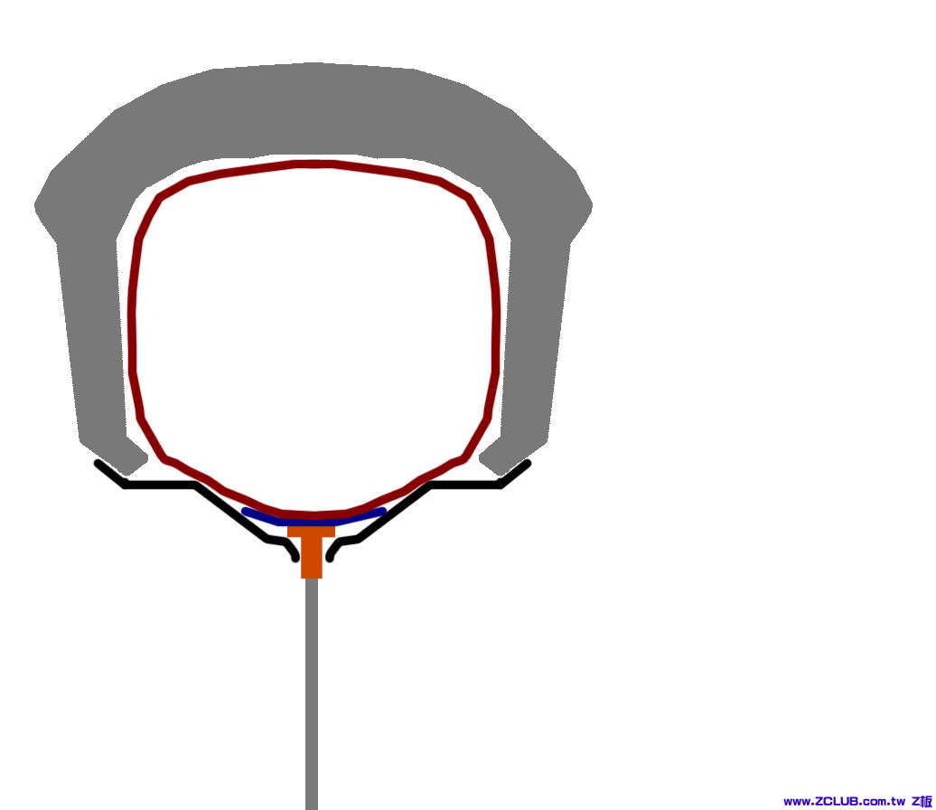

以下是圖解(鋼絲輪胎剖面)
第一張是一般內胎

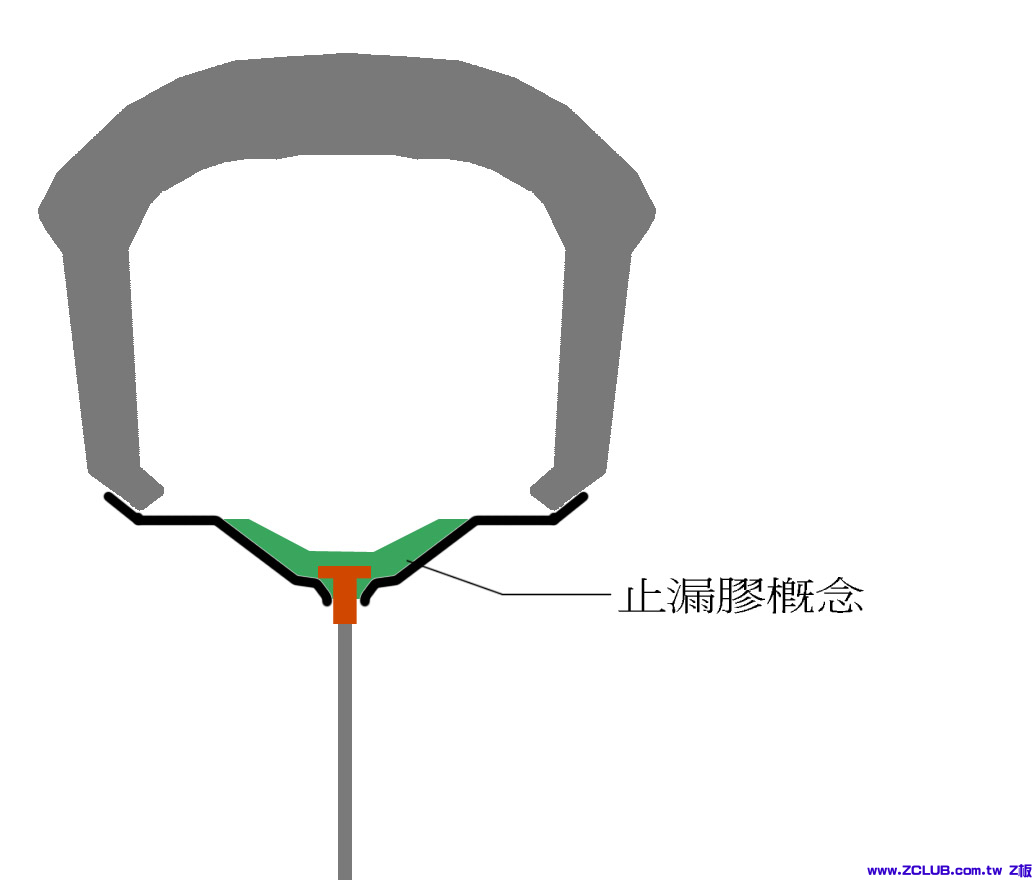

第二張是一個洞一個洞補(常見的氣密框作法)

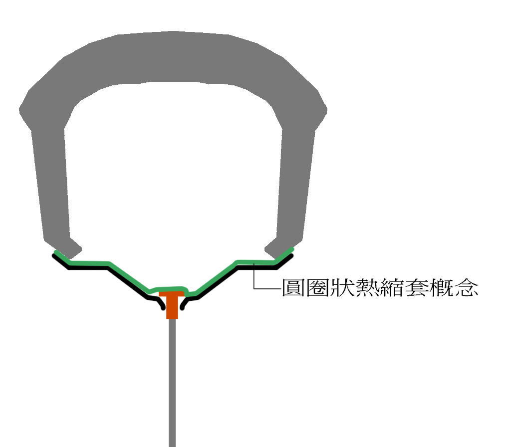

第三張是片狀式的覆蓋氣密(可行性???)
現在材料技術很發達
我的想法是類似高溫熱縮套+微熱熔原理(可能要複層材質)
做出一個氣密層 而變成氣密框
好處是省時省工 (省工=便宜)
輪框品像不需太好也能做
量產價格可能同一條內胎
甚至換胎時當作耗材一併換掉也可以
我是想請問高手們是否有這可能呢?
或是有類似材料可以這樣做呢?
想到的自己先說
用拆胎棒應該會傷到氣密層 要上拆胎機
但是我看過講究的師父 把輪胎框卸下整個人跪在上面用體重去把胎唇壓進去或壓出
這樣就不用拆胎棒了

酸性矽利康是你的最佳選擇...便宜好用...XD
我的方法剛好介於你第二種與第三種方法之間
耐用性持續測試中
酷喔....等待您的分享  发表于 2011-9-10 02:03
