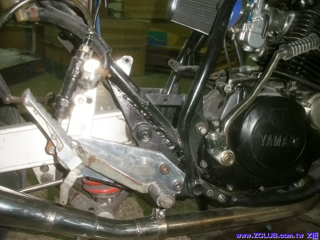

本帖最後由 ss680929 於 2011-9-15 20:36 編輯
搖臂後移我是這樣搞的,
其實我想推薦單搖...(光速逃跑)  发表于 2011-9-13 10:47
另一種思考模式耶,那有沒有加長型的後搖臂呢?  发表于 2011-9-13 06:02
Cool!!!!! 不過強度上會不會有問題呢?  发表于 2011-9-12 23:18
