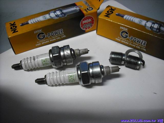

怎麼辦到的...
发表于 2011-9-12 00:04:14 | 显示全部楼层
用一字起子慢慢退出!?
 楼主| 发表于 2011-9-12 00:08:29 | 显示全部楼层
本帖最後由 dragon 於 2011-9-12 00:08 編輯
回復 rall206 的帖子
用退牙工具
一字起子退不出來的
而且鐵屑進缸的話就..
補充一下...這是新品
我只有在汽車上斷過一次經驗.用一字起子慢慢退出來~  发表于 2011-9-12 00:13
发表于 2011-9-12 00:45:46 | 显示全部楼层
我是把斷掉的兩頭位置對準,硬把斷在缸頭那截轉出來過xdd

发表于 2011-9-13 02:46:34 | 显示全部楼层
我有拆斷掉的經驗
汽車跟機車都有.....
汽車到最後是拆汽缸頭下來.....機車是用反牙逼出來
鎖火星塞扭力值不大......原則上就是緊就好
超過扭力值本來就會斷掉....而且C開頭的火星塞螺牙厚度更薄
火星塞應該是無辜的
鎖緊的人是跟某肥大大一樣孔武有力嗎??
 楼主| 发表于 2011-9-13 10:00:32 | 显示全部楼层
回復 iamgreat 的帖子
火星塞是我鎖的
真的沒鎖很緊
因為我鎖上去後發車出去兜幾圈要看混合比的狀況
回來時要拆開 轉起來很鬆
但是忽然就斷了-_-...

发表于 2011-9-13 19:11:44 | 显示全部楼层
可能是鎖的時候太用力!!
