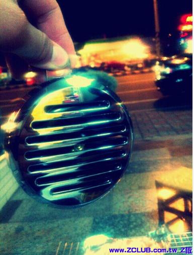

本帖最後由 william 於 2011-9-14 22:18 編輯
小弟最近 取得哈雷外銷訂單的喇叭
整顆電鍍 音質不錯
國外定價us30左右
目前小弟在洽談 整棵電鍍大小滿適合愛將
勁戰公司貨一顆約230左右...目前小弟希望壓到這個價格
但是有點難 剛好看到大家在討論放上來看看吧
900壓到230.... 神技!@@?  发表于 2011-9-14 01:03
发表于 2011-9-14 17:40:34 | 显示全部楼层
是喔! 哈雷的應該很屌!!
加油! 加油喔!
发表于 2011-9-14 18:24:32 | 显示全部楼层
看來哈雷喇叭外觀上有加了一片電鍍
這樣我比較想要那片電鍍~~~亮晶晶~~

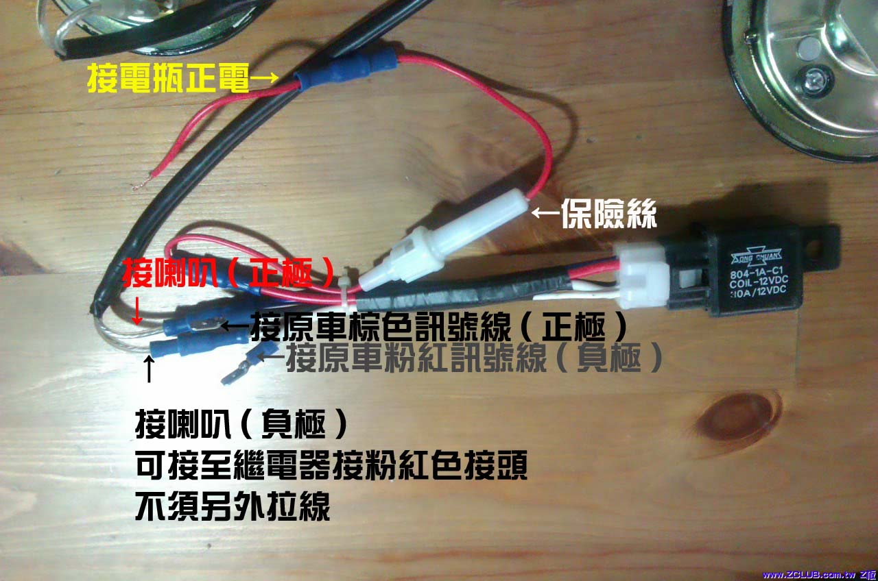

发表于 2012-4-3 02:04:49 | 显示全部楼层
本帖最後由 william 於 2012-4-3 04:40 編輯
有聲音有真相
Relay的配線
配線可參考此篇
蝸牛喇叭+Relay=新喇叭
