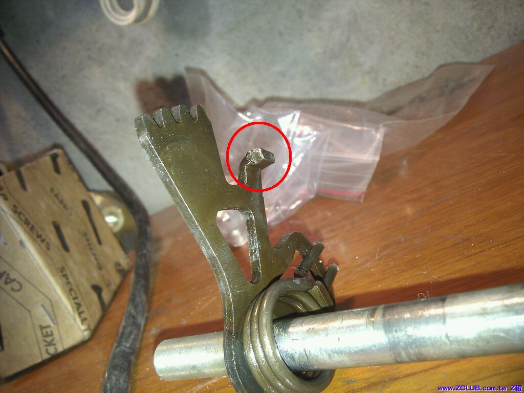

昨天把case拆下來烤漆 , 烤完後case裝回車上發動試車
結果二檔卻勾不上去 , 剩空檔跟一檔
拆case時有特別注意沒去動裡頭的東西
有人可以告訴我問題出在哪裡嗎...Orz
謝謝各位的答覆 , 小弟獻上12萬分感謝
車子已經從車行載回家了   老闆說是因為這個磨耗的關係
剛好我整理case時才發生..該說是不幸中的大幸嗎

发表于 2011-9-14 16:04:48 | 显示全部楼层
變速踏桿的連桿,夾住變速軸心的地方,仔細觀察一下.那東西萬一鎖太進去,很容易就卡到側柱固定座,我就曾經因為這蠢事卡關了半天...........

发表于 2011-9-14 18:20:25 | 显示全部楼层
回復 992158473 的帖子
右邊要齒輪那有點,你沒對到,要點對對,沒對到就是這樣子,你一定有去推到,然後再推回去的時後沒看到跑掉了,就直接裝上去。

发表于 2011-9-14 22:58:40 | 显示全部楼层
本帖最後由 kurenai6210 於 2011-9-14 22:58 編輯
我告訴你怎麼了,你的移位叉分家了,因為我也遇過這種糗事,還因此買了一台空壓機加上氣動錘來打離合器上的那顆大螺帽(還好後來有成功脫手XD單缸的太吵會被抗議),不然那點小空隙根本沒辦法將它裝好!
所以,很遺憾的你又要重拆一遍:)
這是羽山大哥的教學,我當初也是靠這篇摸索加上他的指導,才把檔位找回來=.=
http://3wa.tw/blog/blog.php?uid= ... p;bk_id=4#showtitle
最好是仔細看完

发表于 2011-9-14 23:26:41 | 显示全部楼层
組裝過程不小心碰到變速樞軸很容易跳出來,不過不拆離合器還是能將停止器記號對好的。

发表于 2011-9-15 00:12:40 | 显示全部楼层
本帖最後由 kurenai6210 於 2011-9-15 00:15 編輯
回復 vmax 的帖子
那手真的要很刁鑽XD
如果3齒有1齒沒對準的話 就會那樣
我本來也想直接撥回去 可是在那邊用到手快要痛死 就投降了
