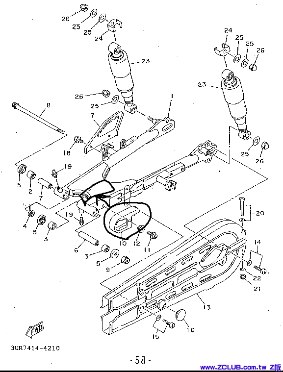

发表于 2011-9-25 15:36:01 | 显示全部楼层
回復 sunkist21 的帖子
我跟你說喔 我的也一樣 後來把前後齒 鍊條換了就好了= =
发表于 2011-9-29 13:42:40 | 显示全部楼层
zig789456 發表於 2011-9-15 01:33
搖臂上有塊橡膠看是不是磨損光了或是掉了
少了這塊橡膠,鏈條敲到搖臂就會有聲音 ...
能否請大大明示該橡膠的位置  @@
小弟的應該是掉了   也找不到在那裡.....
如果您佛心一起  順便給個料號  那就感謝再感謝了   ^^
发表于 2011-9-29 14:12:19 | 显示全部楼层
圖中圈起來的就是那塊橡膠,箭頭指的就是安裝在搖臂上的位置
料號為1MH-F2141-00 外鏈條導件
另外會發出聲音也有可能是前齒不是用深溝而且淺溝的齒輪
也會造成前齒發出扣扣扣的聲音...基本上有那聲音其實蠻正常的
不過如果用淺溝的會特別明顯
