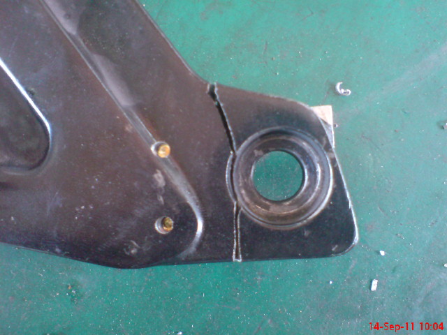

大概是上個禮拜五發現的
所以我逛了大台北地區一圈
尋找可以焊接鋁合金的店家
很不幸的 我沒找到半家
我從台北 三重 中和 景美 新店 松山
不是沒開就是只能焊接一般金屬
最倒楣的是我的大腿抽經了
到現在都還會痛......

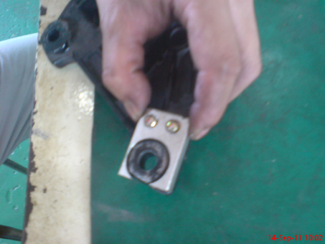

本來想說到自己上班的工廠焊接
沒想到設備太久沒用也掛了
這時候我的同事(師傅)聽到我的訴苦後就說要幫我修!
過程我沒拍下來
只有完工的照片

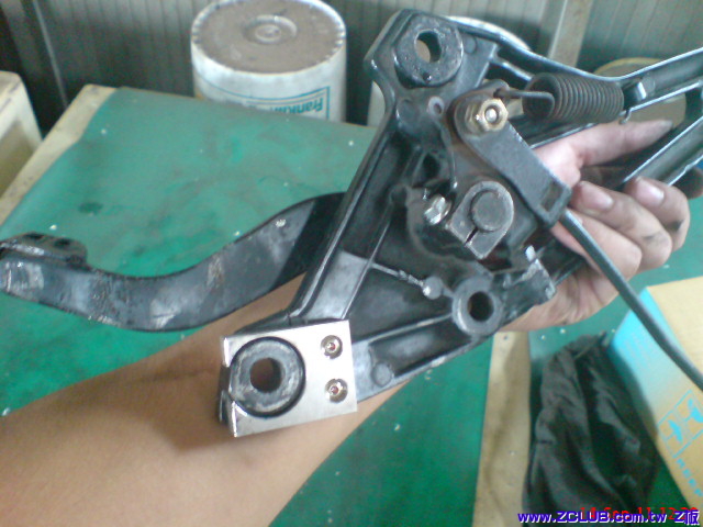

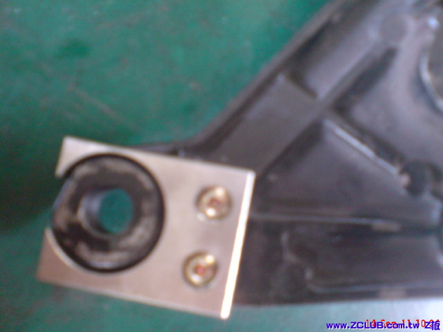

方法其實就是在拿新的鋁塊做前段
把原本的黑色部分當成墊片
然後用兩顆螺絲貫穿後方追風腳踏和新的鋁塊
而為什麼拿比較寬的鋁來做
師傅是說:刻意讓他往外撐,有鎖緊的效果更牢固,且靠在車架的面積變大更穩
老實說我很佩服他
因為我裝回去跺了幾下都沒事
剛剛晚上從瑞芳騎台106線回到台北也OK
重點是不用花錢
心得?不知道  哈哈

小弟目測這螺絲應該是M5的 (吧?
如果煞車踏桿和腳踏之間的間隙還夠的話
建議換長一些的螺絲,貫穿腳踏,然後再加上彈簧墊圈以及螺帽
好建議  发表于 2011-9-14 23:31

我之前車禍,追風腳踏跟你斷的樣子一樣
送去修,老闆在帶去焊接行幫我焊一焊
幾張國父就不見了....
不過安全性....???
鋁合金比較特別,沒有一定的技術以及機台,很難做的起來又穩  发表于 2011-9-15 00:27
當然是在買一個安全拉~~~  发表于 2011-9-15 00:27
