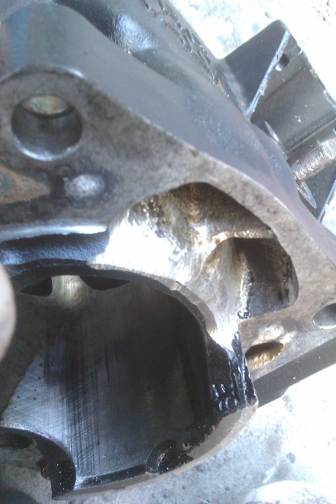

就這樣BB的學弟天天的車就被我帶回來修理了
拆開引擎的時後一切都還好只是採發少了兩個墊片
化油器很髒下油杯的地方墊片爛成三節
就在這時厚重頭戲來了氣缸頭一開氣缸一拉起來
挖勒這是被哪隻野狗啃的壓
這事在場的五個車友回頭看看我家的羅西
[張開大嘴看這我們心想干我屁是我只吃墊片膠而以我不啃汽缸的拉]讓大家欣賞什麼叫狗啃缸
這時候我臉都歪了啃得還真是給他深層
還啃不乾淨留了一推骨頭沒啃掉卻把肉都吃掉了
這時候我這隻豬出現了只好吃人家不要的
隔天一下班馬上二話不說拿起了舒跑給的大蜜蜂
開始動工一開始用鑽石刀削凹凸不平的地方順便把沒吃掉的骨頭給吃了
載來用粉紅色系的磨石棒開始修把剛剛削掉的地方給做第一道細化處理
載來就是拋拿出拋光棒沾青土開始拋光缸缸用磨石棒修過的地方把細紋拋掉
以下就是修復好的模樣了
用好後馬上送去金大風
金大風一道老闆說阿志很久沒來喔
我就說對呀最近工作忙你不覺得我黑很多了嗎
他就說怎了我就說我要修復性搪缸配活塞
還有區軸校正換滾跟連桿老闆說喔好你寫一寫
我在寫的時後說了一句哪我的何時會好我有在趕
老闆就說很趕喔我當然是說因為九月十八要大會師
他就馬上說不用寫了拉東西給我
他遽然馬上幫我搪缸用區軸說我馬上幫你用你在這等
挖勒金大風餒遽然讓我搶差大隊爽翻了
這時很靠杯因為很趕所以我沒帶錢也沒帶手機
這時候只好找救兵打給好兄弟阿凱
在電話中說到錢的事情老闆有聽到就說妳還要叫人送來喔
不用拉你簽單簽一簽先拿去拉改天來在給我
你阿志我信的過的拉okok你拿去改天拿錢來給我
就這樣馬上如火如荼的拿回了氣缸準備組裝
這就是客運皮衣哥狗啃缸火速修復記
