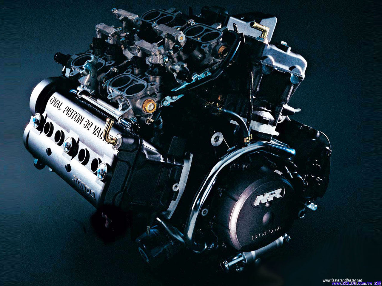

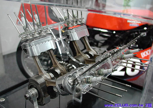

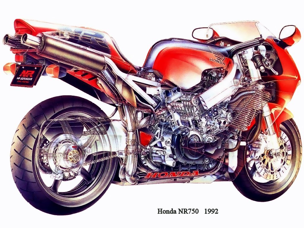

有~47曲軸偏心汽缸
232、252
轉速到12000還在延伸
限轉是要保護引擎(這是重點)
原廠還改裝拆掉根本沒什麼意思
拆掉能幹嘛?
引擎到那高轉根本不會出力!!
曲軸會型變
氣門根本對應不上
氣門不是加大拋不拋光的問題
4氣門也倒是小事
重點是FZR是SOHC
除非改成頂上雙凸輪軸
高轉進排氣才比較能精準
不然整個都是空談
改DOHC簡單嘛?
不簡單!!車架沒那空間(DOHC平頂缸頭整個很大)
真的要做也要做斜頂缸頭
那缸頭也整個很高
砸重金重新設計個老車引擎的缸頭
這種賠錢生意沒人做
四型成性能關鍵就是在缸頭
近氣的吞吐量就是要大
要精準
不然當初本田也不會砸重金做90度V4水冷DOHC 32氣門雙火星塞雙連桿橢圓形氣門的NR500
