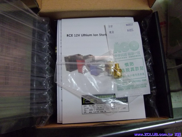

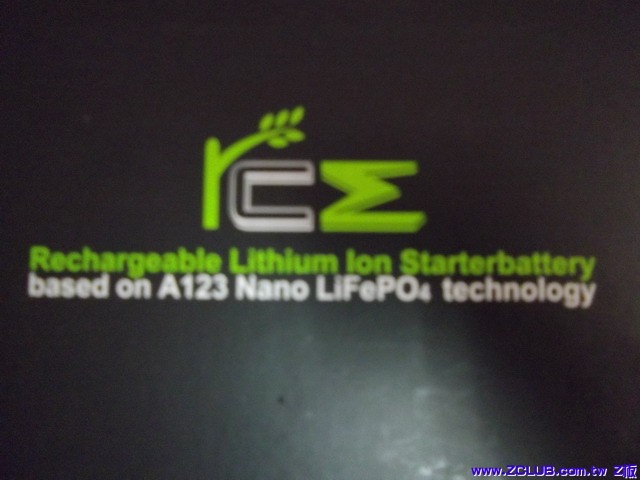

因平常發動都要按電發久一點才會發動,而且放動後不久就熄了...還有啟動馬達的聲音~所以就看準了最近很夯的RCE
因為用手機拍的有點傷大家的眼睛
前一天叫隔天就到到效率真好~

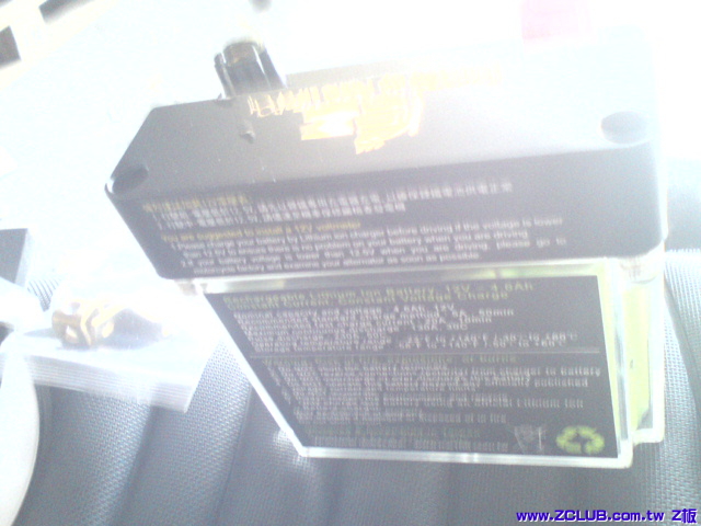

鍍金螺絲

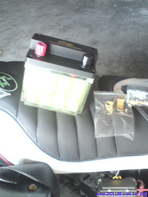

本體&零件

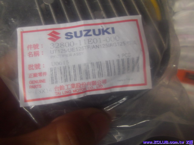

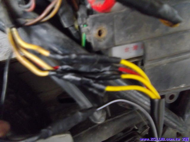

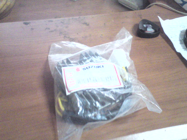

順便改一下星艦整流器

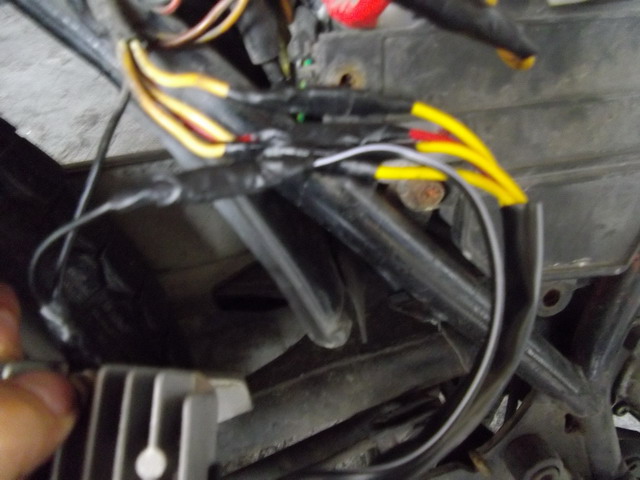

直接接公母頭

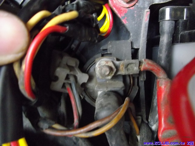

正電

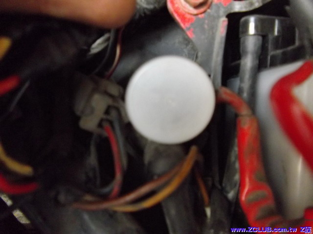

怕"阿斯"到整流器就用瓶蓋去擋

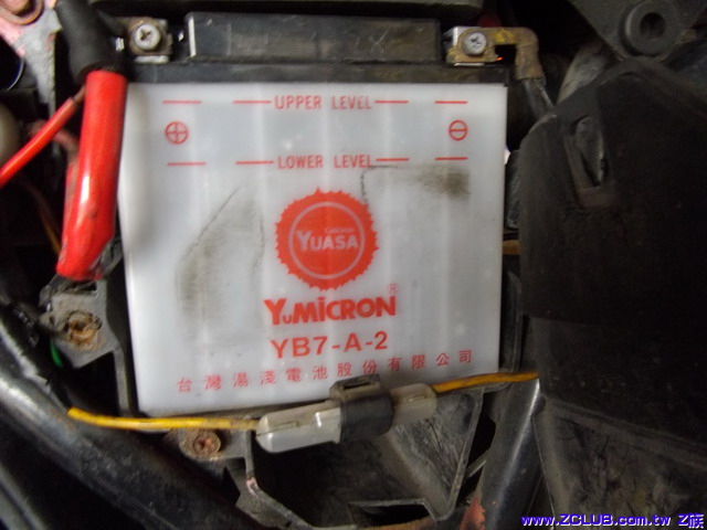

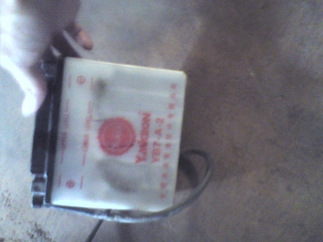

原來的電瓶才剛換沒多久~所以被我爸念了一下..

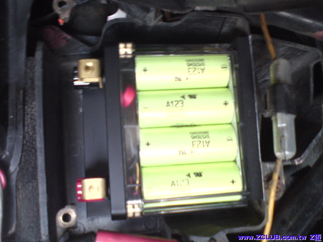

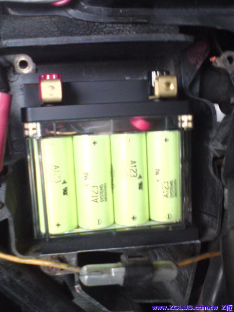

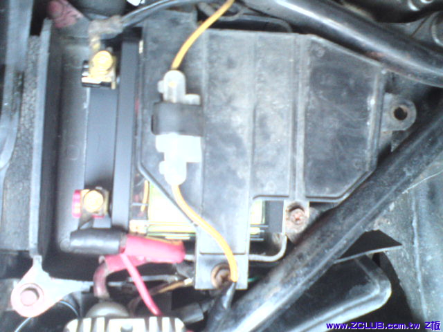

裝好後

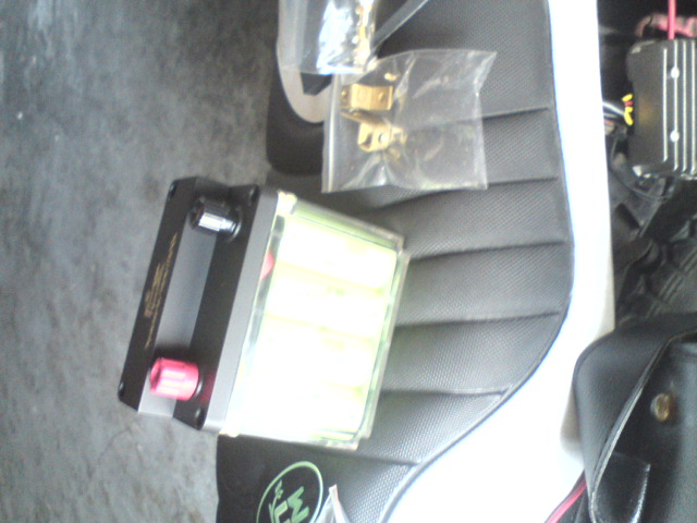

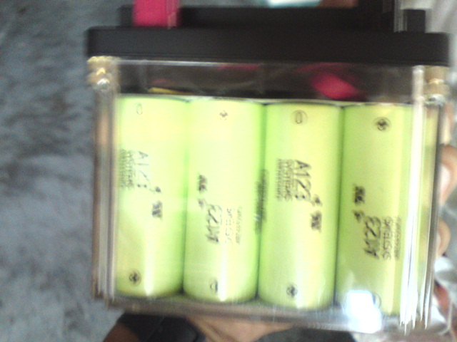

重量好輕
裝完後的感想是發動好順阿~也不會才發一下又熄火
還是要騎一陣子測試一下~
雖然是好物價格卻不親民...

所以這產品不是只貴在這些電池~還有控制裡面電壓的晶片
這個晶片才是這顆電池的精華所在,他能更有效且穩定的控制每顆串連電池的充放電效率及壽命
除此之外,這片晶片讓美國A123驚艷的地方,
是它的設計讓A123電池的效率及耐久性都發揮到更高的境界
↓引用《路雷夢》部 落 格
http://tw.myblog.yahoo.com/k1200r-PAPAGO/article?mid=14086
