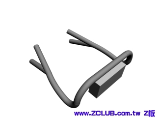

各位好:
約一個多月前
小弟設計了一款不鏽鋼保險桿(哇靠 那鏈條蓋當時還滿土的)
大概跟各位複習一下狀況
原本小弟台北找彎管廠 ,報價都要七開頭
後來找到高雄的一家彎管廠,本身也在彎重車排氣管
商談後願意四千左右承接(但是數量要夠就是了)
老闆也很夠意思 ,願意免費替大家打樣
打樣需要車台合尺寸
但是小弟人車都在台北,實在無法支援
想請問高雄區或是週邊的車友
若是對此保桿有興趣
是否能借個車台一兩天
供工廠打樣
我相信相助的車友也會更漂亮的價格的
有興趣的車友請跟我說喔
拜託囉....
本次保險桿小弟我免費替各位設計與統計人數,
後面製作與金錢部分不經手
將來湊足人數一次有個漂亮價格
是我最大的希望

 楼主| 发表于 2011-9-20 00:36:44 | 显示全部楼层
本帖最後由 chanhonga1978 於 2011-9-20 03:33 編輯
回復 TERENCE 的帖子
個人揣摹過位置 夾油箱不會影響
除非把愛將改成美式機車
若是腳踏後移那就更不擔心了
至於保護嗎....講真的 市面上便宜的皿字保桿會是最佳選擇
這次的設計保護當然有 ,但要跟皿字相比可能還是稍弱,但是造型上會有很大的加分
而且可以防止停車時被旁邊的速可達頂到油桶
當然倒車時,不壓腿也是很重要的功能
本也有想過包覆式引擎保險桿(多缸街車很常見),但是單缸車比較窄也沒什麼效果
不如自己在車架上悍幾個防導球鎖點就可以了,而且也很賽道風格
美式機車保桿不用說了 ....不適合
所以我去查有保險桿的機車類型
縱觀起來 , 有點勤務的風格(警用?)旅行風格也有一點(可吊霧燈?)
不過放在150上倒是第一次吧
