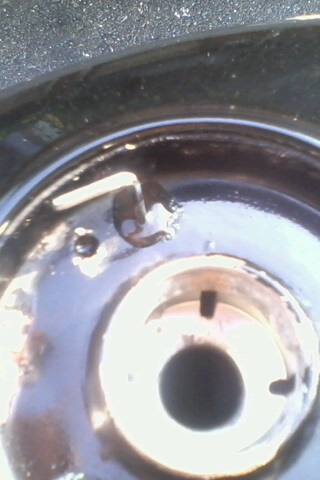

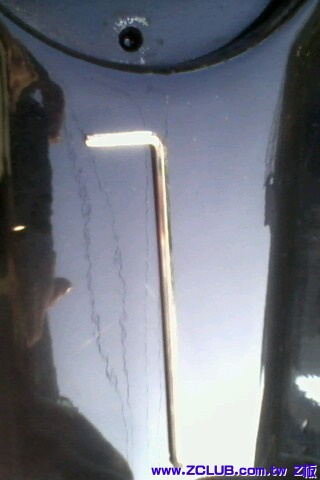

請問我油箱排水孔好像壞了??
我看油箱排水孔都是土我拿這個去挖~之後發現!!
排水孔這麼深~好像生鏽到油箱理了??

rx7ae86s2000 發表於 2011-9-22 19:16
請問我油箱排水孔好像壞了??
油箱入口塞住
倒水看看
不通.
壓縮空氣灌下去看看
发表于 2011-9-22 19:55:52 | 显示全部楼层
我記得排水孔是連一條鐵管連到油箱底部在接橡膠管排到多連桿那邊
擠出來的是水還是油?
油箱內的是銅管。  发表于 2011-9-22 20:21
主要是排水,溢油也會從那流出來。  发表于 2011-9-22 20:20
发表于 2011-9-22 20:45:20 | 显示全部楼层
本帖最後由 t8785013 於 2011-9-22 20:46 編輯
用粗一點的白鐵鐵絲比較好,因為比較硬又能彎曲,油箱內的銅管是有點彎曲的。
发表于 2011-9-23 02:47:07 | 显示全部楼层
