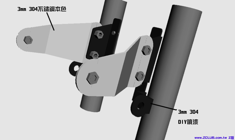

只是說,如果有機會製作不銹鋼燈耳
當然要給他進化一下,改成如fz的分離燈耳型式
所以希望:
方向燈與燈耳是在不同支架上
燈耳完全獨立 ,目的是增加車頭的精緻度
也就是會更街車更仿賽
而方向燈會比原來低約6-10公分(未定)
低方向燈好處是:閃爍時不會刺到騎士的眼(角度問題)
或者是說像是賽車的戰鬥姿勢 .低方向燈比較不會檔視線
因此本次設計如下圖
燈耳方\向燈分離
對應原廠三角台,裝置fz大燈燈耳不外八
原廠方燈照樣直上(一定要的啦)
材質為3mm 304不鏽鋼
相容原則

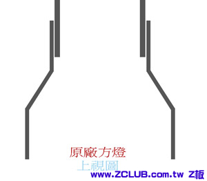

這次團購是fz頭燈專用嗎?
我手邊有野狼頭燈想改上  請問尺寸有沒有差??

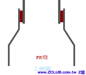

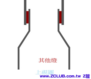

是針對fz與原廠燈沒錯(族群最大)
但是如果很多人想改狼燈
也可以專程做狼燈的燈耳片
如果只有您 一人....那可能就沒辦法
原來如此,那版大可以說一下燈耳間距嗎?  发表于 2011-9-25 11:50

燈耳間距一時忘了 要在量一次
不如你跟我說狼燈的寬度
发表于 2011-9-25 12:07:46 | 显示全部楼层
回復 chanhonga1978 的帖子
大約是18公分左右
OK 我在抓一下看差多少  发表于 2011-9-25 12:10
发表于 2011-9-25 12:12:59 | 显示全部楼层
恩恩~ 麻煩你了!
FZ肯定比狼寬 寬多少在跟你說  发表于 2011-9-25 12:35

一樓有更新不同燈具的相容性

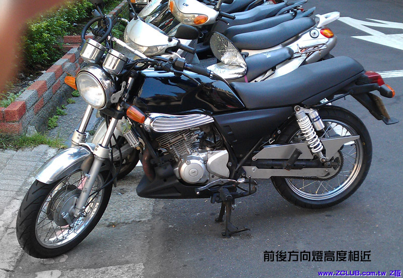

发表于 2011-9-25 21:15:06 | 显示全部楼层
你這車...是不是停在安東街巷子裡路邊
對於油箱底下的裝飾蓋特別有印象
咳......要低調  发表于 2011-9-25 21:25

本帖最後由 chanhonga1978 於 2011-9-26 01:02 編輯
對了:
我遇到個問題 我現在是FZ燈
原廠方燈塑膠殼寬度是多少呢?
原廠若加上左右橡膠襯墊寬度增加多少呢?
有哪位車友剛好手邊有 可以提供一下數據?
感激不盡

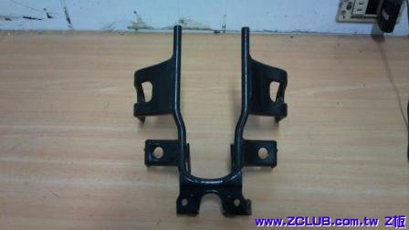

 楼主| 发表于 2011-9-26 01:01:43 | 显示全部楼层
本帖最後由 chanhonga1978 於 2011-9-26 01:06 編輯
回復 tedseesea 的帖子
咕狗大神賜圖
這訴求真的滿接近
不過我要發問
看起來要焊鎖點吧
還是有其它方式可以上
不過如果燈耳是追風專用
上fz燈可能就有難度了
发表于 2011-9-26 01:54:26 | 显示全部楼层

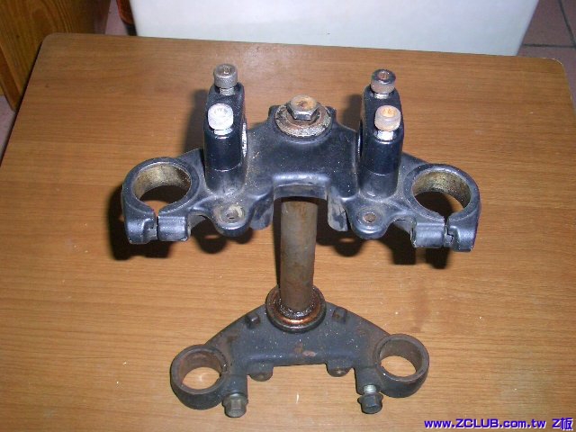

痾....完全不用焊鎖點捏~~
上面兩根對應上三角台兩個洞
下面兩個鎖點對應下三角台飾蓋
至於FZ2大燈直上....改天補照片給你
 楼主| 发表于 2011-9-26 02:20:14 | 显示全部楼层
本帖最後由 chanhonga1978 於 2011-9-27 12:54 編輯
回復 tedseesea 的帖子
真的耶
愛將可以用呀
剛剛看了拍賣
這東西似乎奇貨可居?
行情都是自己喊
有人二手要賣到800?
近新品要1200?
三角台 給大家參考
上插入儀表板孔
下鎖飾殼孔
RZX跟SR的三角台根本一模一樣 只是差在是不是33mm而已= =  发表于 2011-9-29 14:25
這個就是癥結點....  发表于 2011-9-26 12:29
