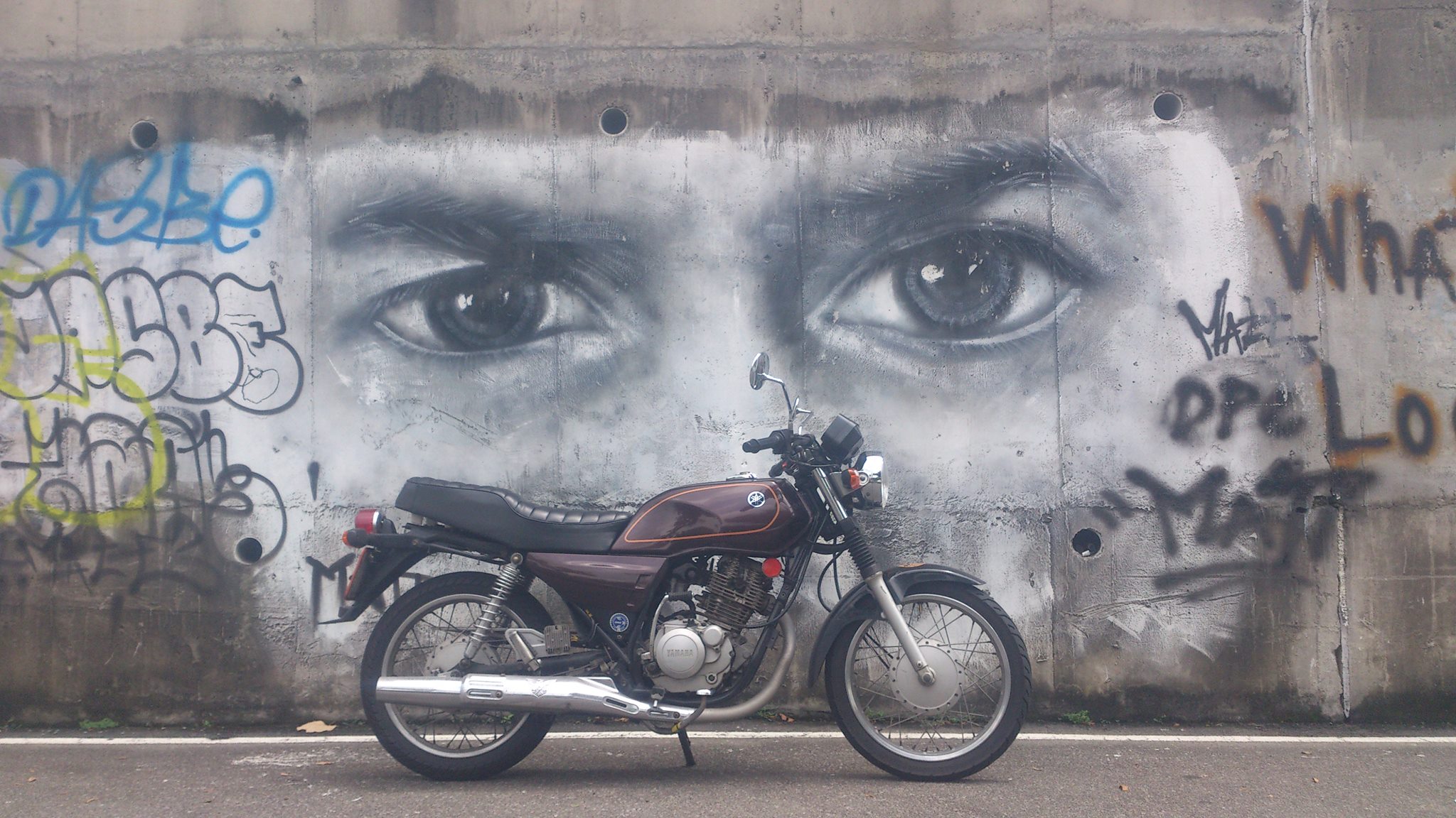

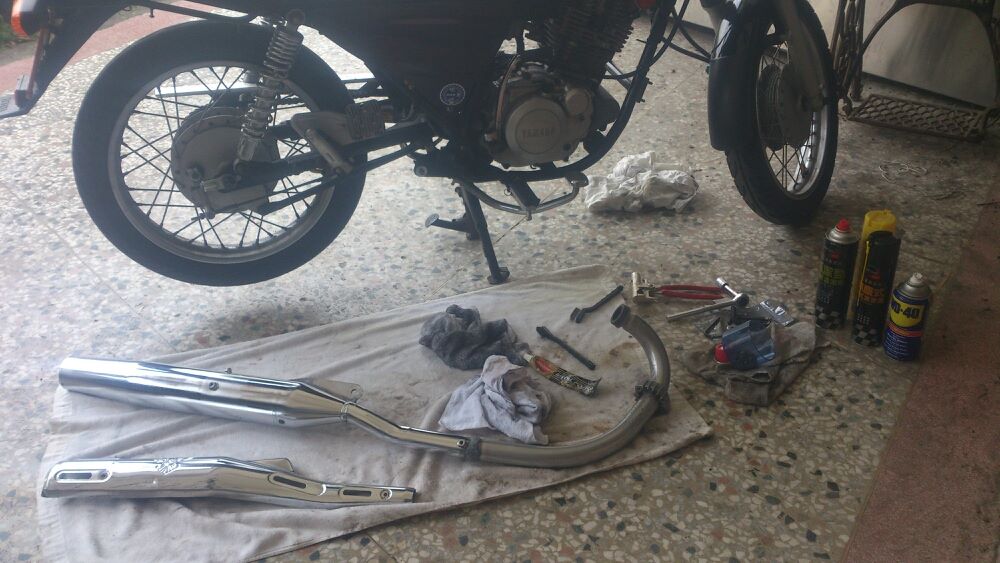

放了很久......最近終於解開這個課題了~
材料:
1.愛將原廠管前段(截至後煞踏板前後的長度)
2.哈士奇原廠管尾段(截至防燙蓋前鎖點前5CM的長度)
3.接套一枚
做法:
1+3+2 ,調整好長度角度,尾段需閃過後煞踏板/中柱收納/後避震/後搖臂下鎖點空間,點焊固定再完全銲接
吊耳使用哈士奇原有切割重銲調整角度,鎖點沿用愛將原排氣管鎖點。
完工,清潔拋光,試車。
第一次搞,所以沒有很完美,但也學習不少,謝謝指教。
