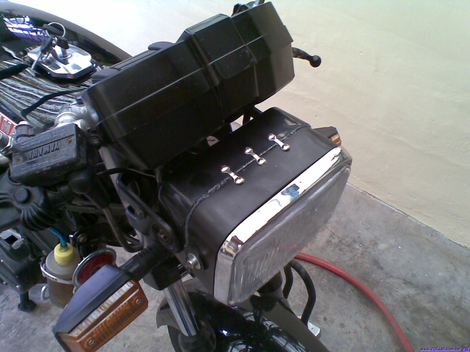

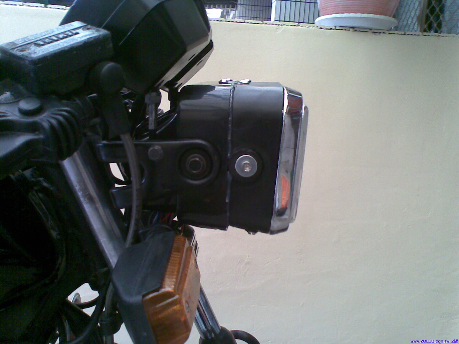

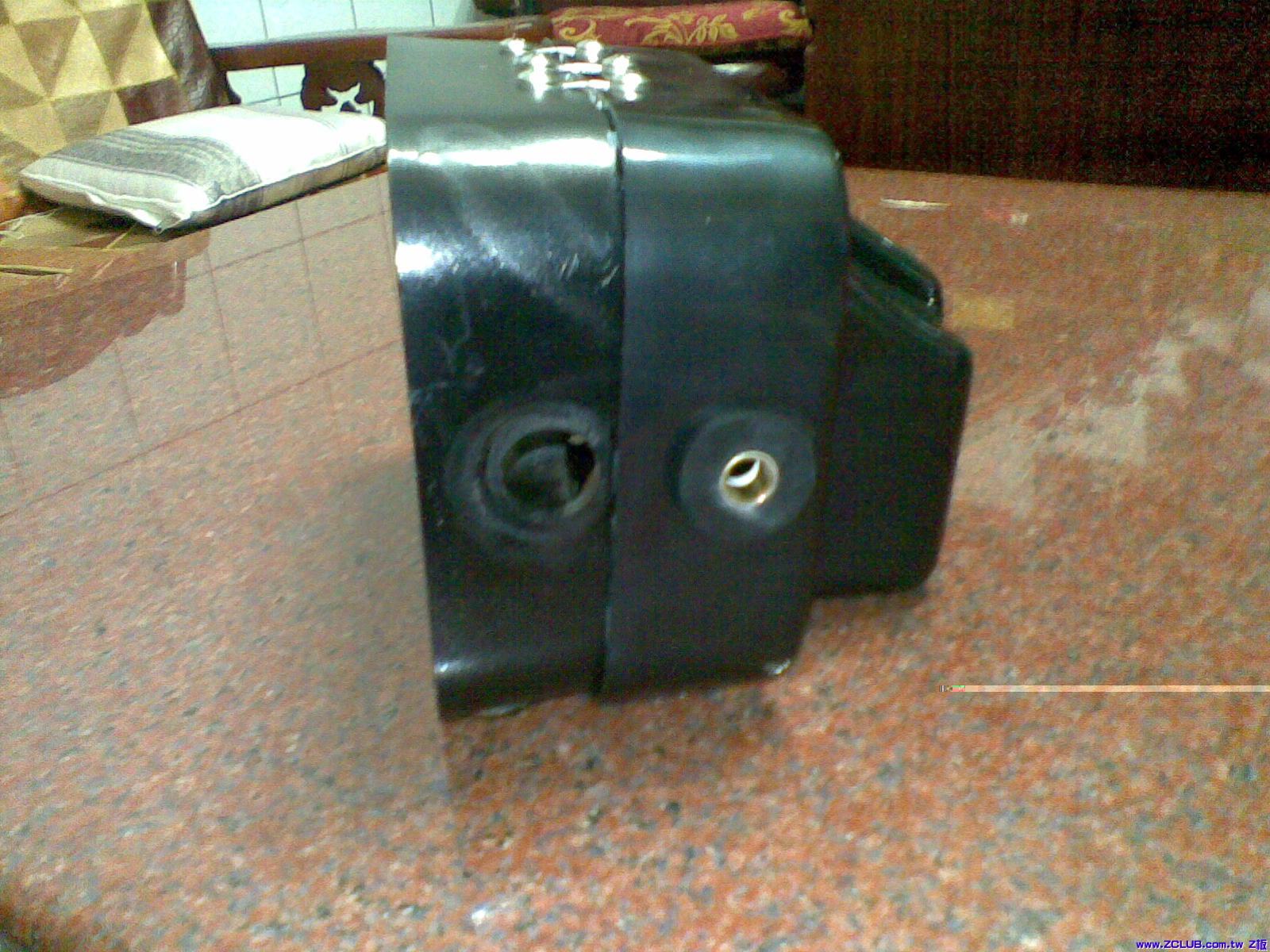

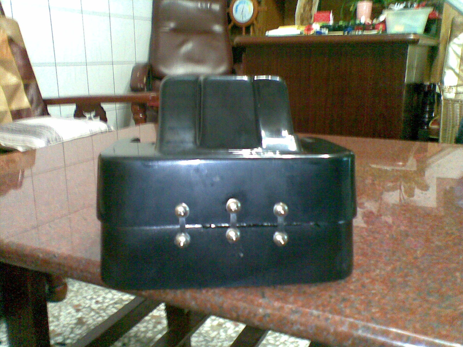

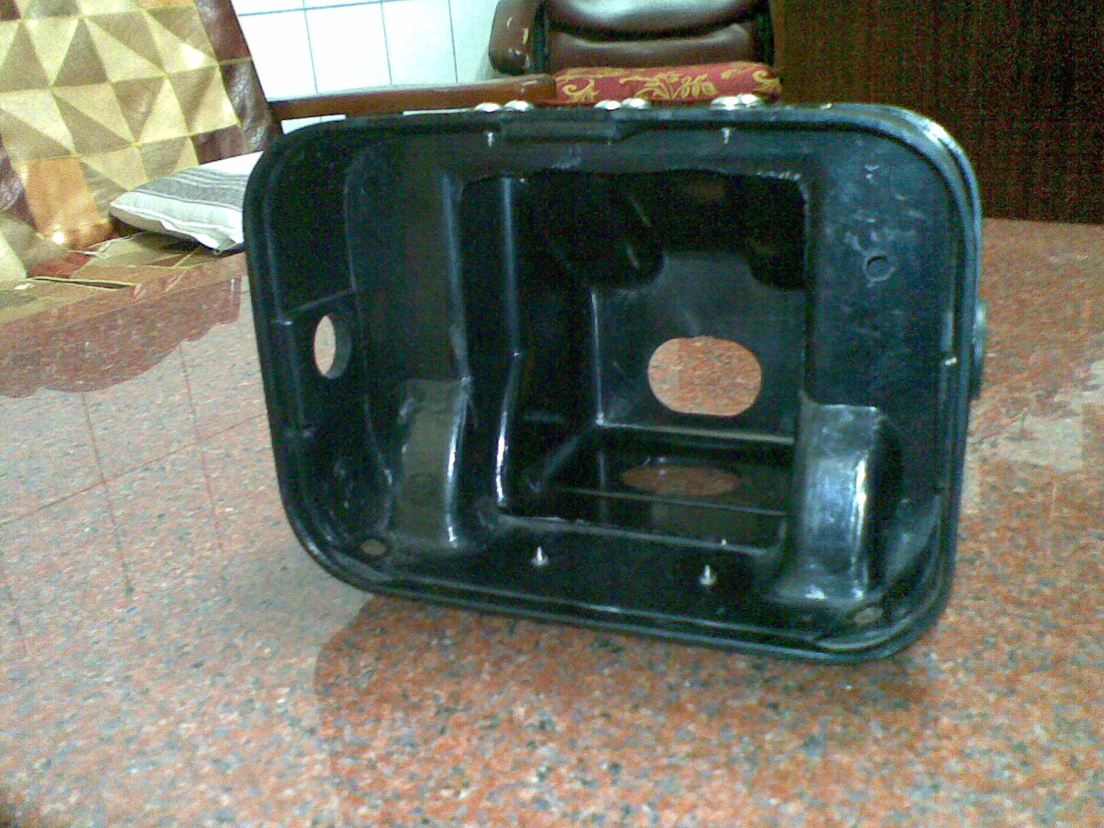

发表于 2012-1-25 16:22:59 | 显示全部楼层

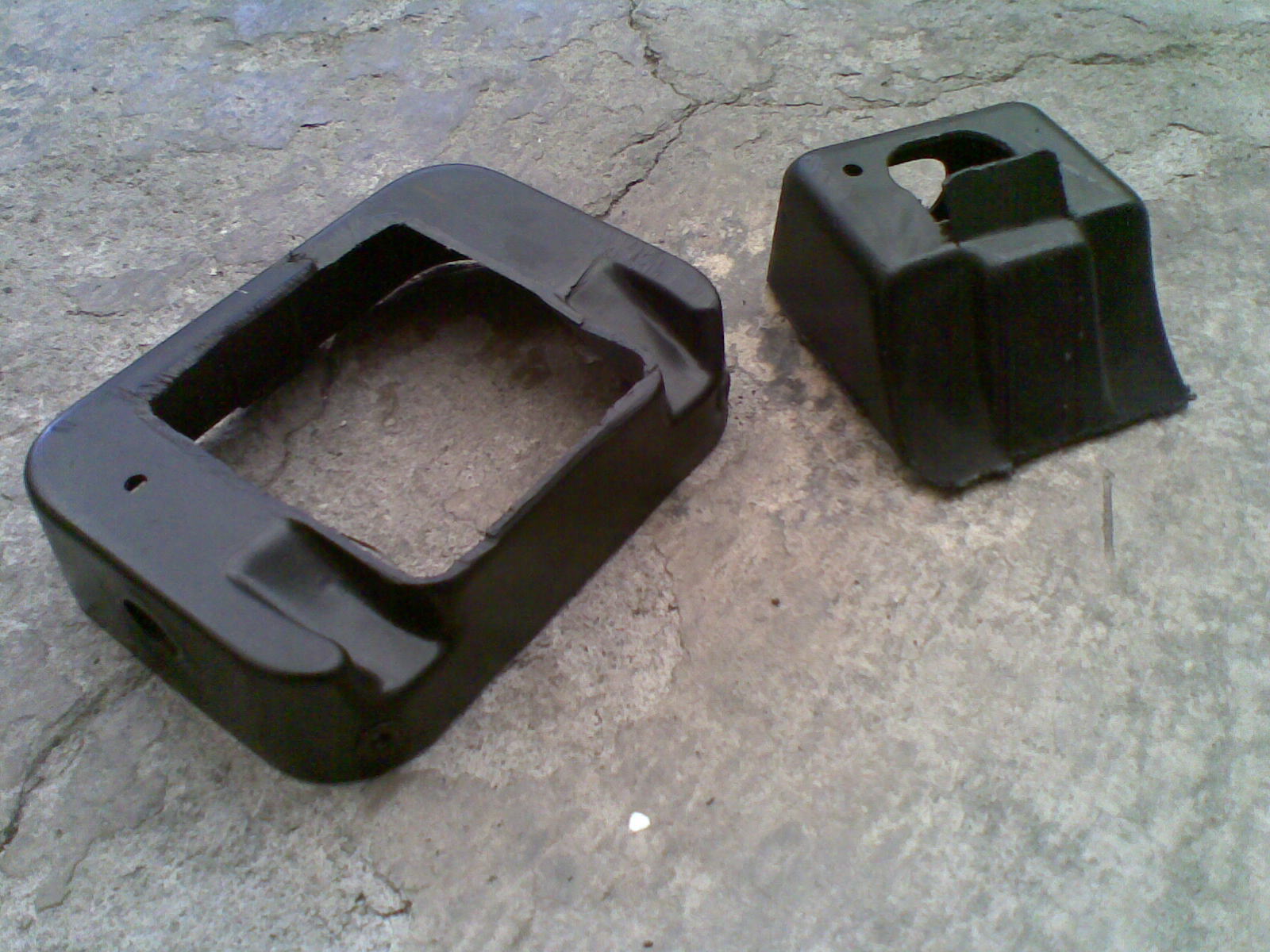

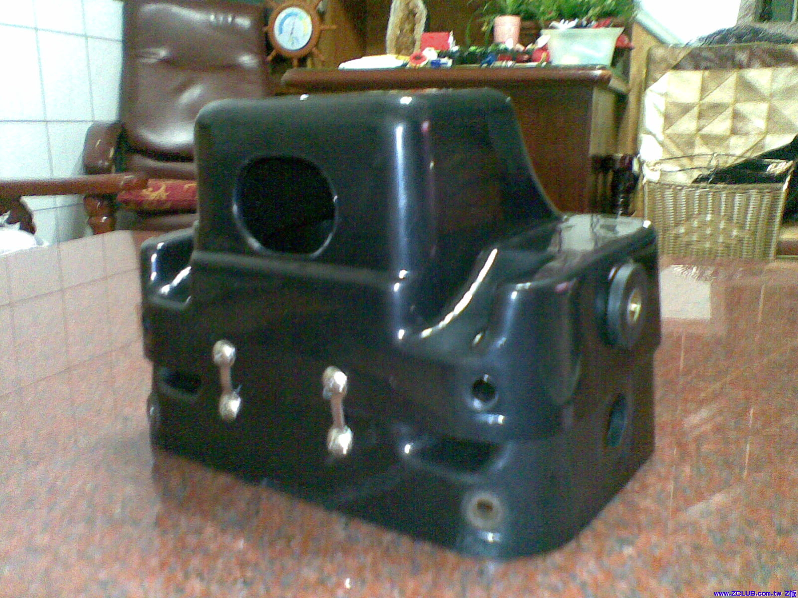

本帖最後由 william 於 2012-1-25 17:24 編輯
原本是把碗公後面挖開
但不裝防塵套的情況下還是很難塞
所以目前是改成如照片般
上了防塵套及H4陶瓷燈座後
空間還大的咧
20120125.jpg 20120125_001.jpg 20120125_002.jpg 20120125_003.jpg 20120125_005.jpg 20120125_006.jpg 20120125_007.jpg 20120125_008.jpg 20120125_009.jpg
