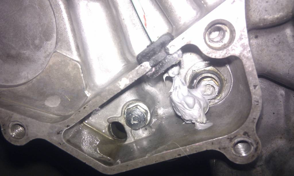

发表于 2011-10-17 01:03:21 | 显示全部楼层
回復 taipeinsr 的帖子
我也要來抱怨一下...
之前都好好的
這兩天地上都會有油滴下來..
下午檢查了一下是從電盤那測CASE裡面有個卸油孔流到引擎外的
店盤裡面都很乾淨
不知道是哪漏的...
那裏面也只有曲軸 平衡軸 空檔感應螺絲..
但都是乾的
好煩啊~~

发表于 2011-10-17 02:49:22 | 显示全部楼层
回復 mtielak 的帖子
可能是化油器嗎?
像我的化油器都會漏
都濕濕的
发表于 2011-10-17 04:29:50 | 显示全部楼层
回復 stud40317 的帖子
不是化油器
我化油器拆過裝回去也會漏
上墊片膠就OK了
不過不能上太多唷
汽油會融墊片膠
還有我的漏油確定是齒輪油
顏色很乾淨 不是黑的

发表于 2011-10-17 09:09:02 | 显示全部楼层
本帖最後由 of2ks 於 2011-10-17 09:09 編輯
回復 mtielak 的帖子
確定是電盤室漏齒輪油的話不用多想,就是平衡軸油封掛了
不用下引擎,但是左右兩邊CASE都要拆
右邊CASE裡的東西拆一拆,從左邊把平衡軸抽出來,油封挖掉換新就好了
发表于 2011-10-17 12:56:02 | 显示全部楼层
你要不要檢查前齒軸心油封還是變速軸心油封是不是破了?
发表于 2011-10-17 18:11:37 | 显示全部楼层
本帖最後由 mtielak 於 2011-10-17 18:26 編輯
感謝各位熱情回覆
剛又拆下來檢查一次
確定是空檔螺絲那區漏油
然後從下面有個排油孔流到引擎外
(真好奇原廠為何沒事要在那挖個洞..)
圖片右側墊片積一攤油漬
其餘地方都很乾淨
這邊會黏一坨是因為
鎖電線跟溫度螺絲
的小螺絲壞了拆不下來
當初為了拆這顆螺絲必須把線剪斷
所以裝回去就用膠補強= =
发表于 2011-10-18 12:38:46 | 显示全部楼层
本帖最後由 emmaemma7755366 於 2011-10-18 12:42 編輯
回復 mtielak 的帖子
小帥哥~~你會不會是~~空檔感應的開關~~SENSOR  ~~掛了~~
或是沒逼緊~~檢查看看

发表于 2011-10-18 18:21:13 | 显示全部楼层
回復 emmaemma7755366 的帖子
昨天有用衛生紙塞住那~
剛回來看衛生紙團稍微濕掉
確定是那心情已經好很多
起碼不是油封沒裝好= =
发表于 2011-10-18 18:31:07 | 显示全部楼层
回復 mtielak 的帖子
喔~~找到九好囉~~
