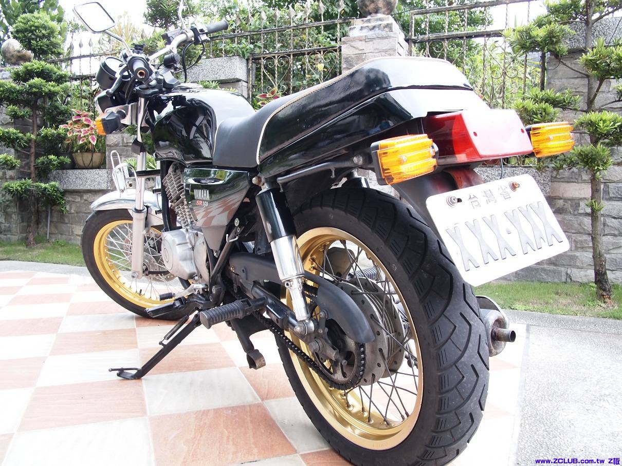

請問各位前輩
因為小弟我是用勁前叉總成來改碟煞
而勁前叉有用過的前輩都知道會造成車頭過長
然後愛將會變成豪爽
目前知道的解決方案是將內管換成傳狼的
但是網路上找不太到而新品又太貴
(因為沒單賣內管所以整組前叉報價是2800...)
因此想說能不能直接降車頭然後前叉多出的那部分直接安裝FZR的分離把
一來省錢、二來似乎也挺有型的(小弟最近有點迷上老學校風格 )
當然裝分離把不會弄成像狼R那樣的戰鬥騎姿(其實我都叫它逼雞騎姿 )
是把分離把裝平的這樣
因為沒看過有人這樣弄過搜尋也找不到答案因此來問問各位前輩我構想的可行性這樣
下面是我的車給各位前輩看一下

发表于 2011-10-21 19:42:29 | 显示全部楼层
切短攻牙再裝分離把就好了
工錢比起買新前叉還便宜

1.找的低把 如fz2把
2.找跟ktr後避震多幾公分
分離把的話 應該滿適合的(請參考st大文章)
分離把也有分高低把 找看看吧
大大好眼力~側柱確實是拉力車的XD  发表于 2011-10-22 00:43

我是fzr前叉突出三角台,,,直接鎖fz1把手
你的三角台怪怪低優~XD  发表于 2011-10-23 17:29
感謝前輩的車,非常有參考價值  发表于 2011-10-22 00:41

其實我和你有同樣想法 我把我和阿宏的經驗分享給你
fz1手把 原廠三角台 => 廢q紐還是會敲 我覺得分離把還是不夠內縮
fz1手把 fz2三角台=>廢q紐左右都剛好閃開
火速有一個魔術手把 可以鎖在冠座上 有三個關節可調 可以看你喜歡的騎姿調整
但是 耐用度我不知道
发表于 2011-10-22 00:37:12 | 显示全部楼层
回復 aloobaya 的帖子
就算裝分離把還是把內管截短吧...
凸兩根挺危險的...
雖然吊便當還可以...
阿...我不打算凸兩根,我是想裝高把的分離把,有一點點OLD SCHOOL風格這樣  发表于 2011-10-22 00:58

所以是不是找支比FZ1長的分離把就可以解決此問題
我要賣剛好有一對  发表于 2011-10-23 18:00
但是FZI的分離把實在很難找....  发表于 2011-10-23 08:49

花點錢截短真的比較好啦~
好騎,好過彎,好看.
現在分離把我裝野狼R的,坦白說角度很鳥蛋,可以考慮FZ1或是酷龍的.
