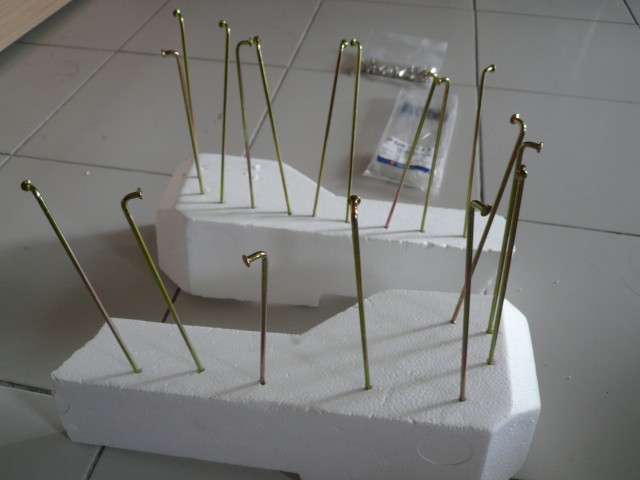

因為鋼絲沒有塗裝,為了避免日後生鏽,所以,決定插在保麗龍上,噴銀漆。
噴好銀漆的樣子。
先把內外側分類。

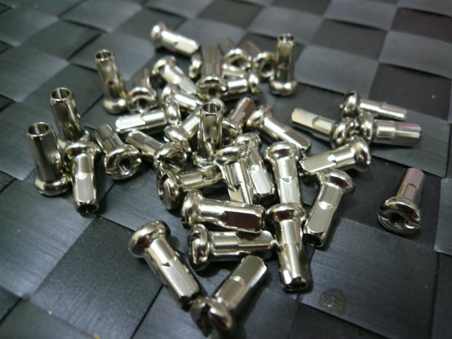

鎖頭,其實我也不知道正確名稱是什麼,哈哈。

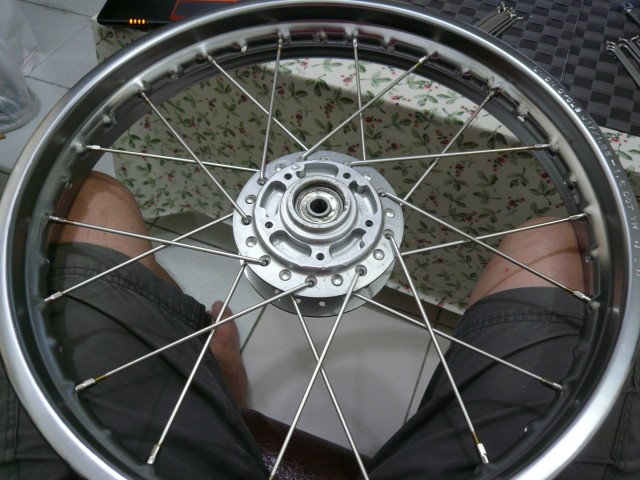

先編內側,輪圈沒有方向性,但哈姆有;圖中,這一面是裝碟盤的,所以,順時針是前進方向,因此,內側鋼絲得反向裝。 另外,哈姆每隔一個孔,再裝一條內側鋼絲;輪圈則是每隔三個孔,裝一個內側鋼絲。
外側鋼絲得從哈姆內側穿向自己,再往輪圈擺,鋼絲方向得往順時針方向裝,且每隔三個孔、裝在輪圈上。
可是要安裝另一面輪圈的時候(馬表齒盤那一面),當我要繼續安裝內側鋼絲時,會被碟盤那一面的外側鋼絲卡住,必須先拆掉碟盤外側鋼絲,才能裝馬表齒盤這一面的內側鋼絲;因此,我的結論是,應該要先裝兩面的內側鋼絲之後,再來裝兩面的外側鋼絲。
完工。累死了。

邊框要先從裡面編....兩邊裡面編完才開始編外面~還有鎖鋼絲的銅頭可以上很薄的薄油...這樣輪框校正會好校許多

之前爬文時,只知道要先編內側,卻不知道要[先編兩面的內側],所以,走了一些冤枉路!!
但是這樣以後印象就會更深刻了,也提供出來給有意要編框的網友參考。
不過,我有很多鋼絲牙沒鎖完,有的鋼絲則是牙鎖很深,我想,到時候師傅要校正時,應該會很累....哈哈

螺紋沒上油,在校框時銅頭很容易就滑牙了.....以上供參

我都是直接拿固式黃油,螺牙上用手糊一圈..每個牙紋都有吃到,收工....
校框基準的話,可以在每個銅頭鎖上時,都預留三牙,接著從氣嘴孔算起,每一個牙都以半圈半圈來鎖,
直到每個銅頭牙紋都平均,但這時還不要拉緊,預留校框的空間,
基本上可以把輪子架起來就可以校框了...倒是不一定要用校框台,你己經有鋼絲扳手了,可以自己學校框!!
至於校框的話....如果有需要想學再問我吧....^^
瞭解!但是我已經跟一位單車師傅約好,所以,打算在旁偷學…… :P  发表于 2011-10-27 22:36
編框的重點真的在鎖銅頭,鎖的好很好校正阿~  发表于 2011-10-26 23:39

單車框並不是先校一邊,最重要的是先對正心,框要在中間正心,才有所謂的校正
要校框要先把銅頭的張力都先鎖到固定值,然後抓正心,正心抓好再來校偏擺
校偏擺時是你看正心在那邊,框偏右邊就拉左邊,偏左邊就拉右邊,
如果己經很緊不能拉,那就用放鬆的,偏右邊放右邊,偏左邊放左邊(校久了就知道是要用拉的還是用放的)
這時候校正台的好用馬上就出現了,它有二邊針頭可以對,碰到那裡就校那裡
當你在轉框時,發現框己經正了,而且也不會扭來扭去,都不會碰到針頭時
那就是己經校好框了,再說明一次校正台超好用的....以上供參!!^^
