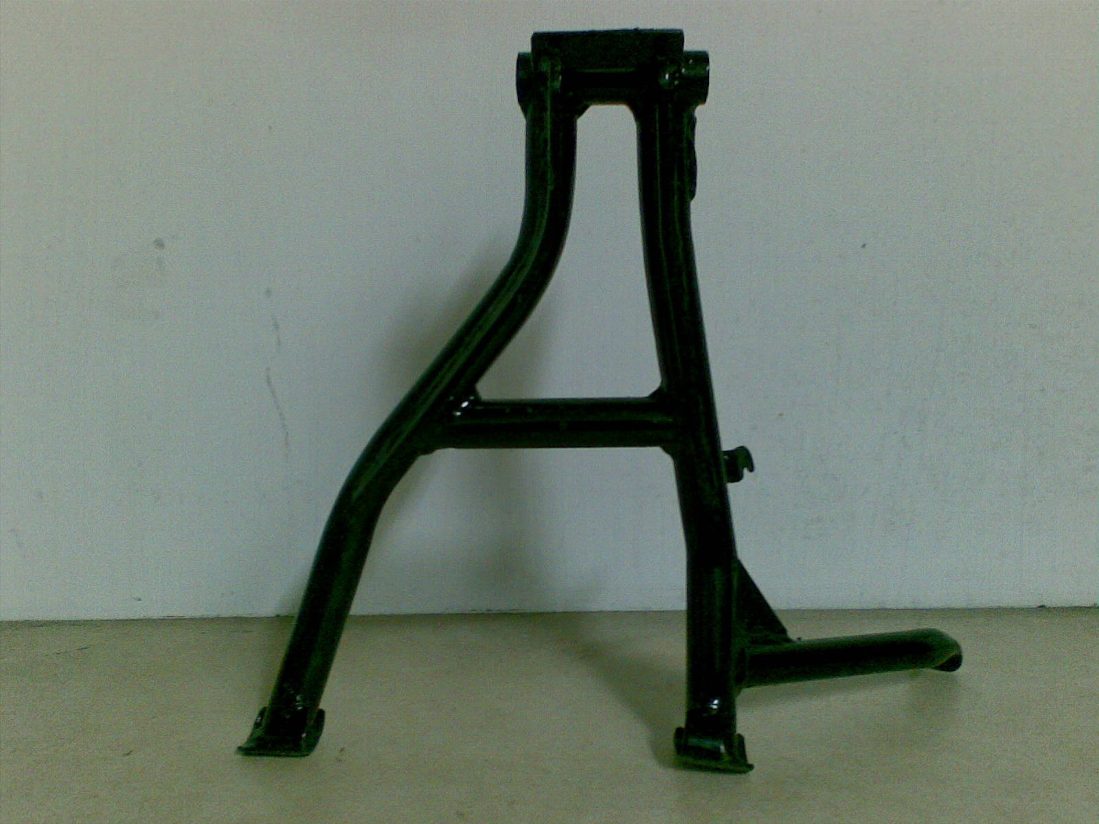

今天騎完車子回到家立中柱時感覺很難立起來
我就一手拉車台一腳踩中柱
立起來時感覺車子角度怪怪的跟平常不一樣
看了一下中柱
嚇死人
我趕快再放下來
好險沒有倒車
然後中柱就變成這副德性
當初研判可能是裡面生鏽才會這樣
把中柱拆下看~怪了
沒有生鏽
而且還是鐵的顏色
還很新鮮說
難道我已經練成黃金右腳了

我這只是1:1模型兼休閒車所以需要中柱

我的中柱也斷了好幾次
橋回來黏了又黏
然後就歪歪的....
只能說正常?

发表于 2011-10-23 16:05:57 | 显示全部楼层
回復 miocf100 的帖子
所以新的買回來還要再補強
中柱有通氣孔
久了裡面會跑水生鏽
我想這才是主因吧
而我的爛中柱好像也很久了
所以就補一補加減用
真的不行在換

发表于 2011-10-23 18:55:45 | 显示全部楼层
喔~~ 跟我斷的地方一樣耶
 楼主| 发表于 2011-10-23 19:20:38 | 显示全部楼层

发表于 2011-10-23 21:09:30 | 显示全部楼层
我的也有這樣過
我是把它折斷,裡面在加一支鐵棒焊回去

回復 miocf100 的帖子
跟12樓說的一樣,裡面插一隻鐵管再焊回去.

讚啦!加根鐵條再去焊......
