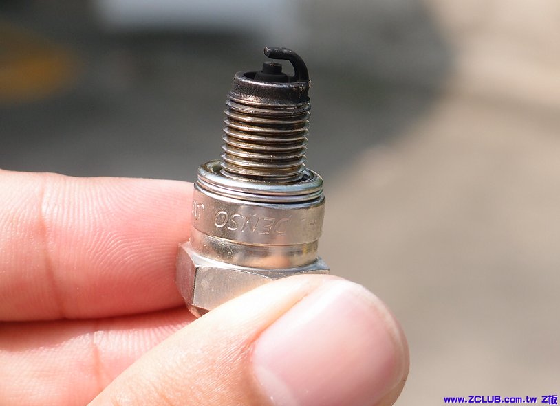

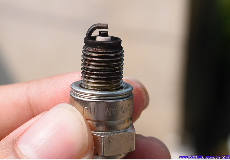

1.火星塞  (換新)
兩個禮拜才前換..老闆說積碳嚴重,用除碳劑吧
前缸積碳
錢缸雞碳
錢缸雞碳
後缸積碳
後缸積碳
後缸積碳

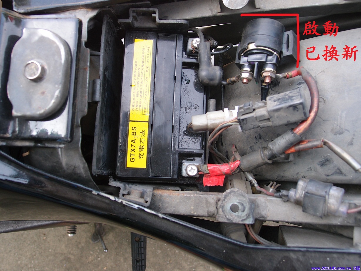

2.啟動 (換新)
圖片中 標示出來那個,我換新了,感覺它很哀嚎...
標示已換新
標示已換新

下午硬著頭皮 牽去給車行老闆  結果是電系問題
大燈太耗電了 已至於充電來不及給大燈使用  然後 整流器OK 主要是電盤可能要換..
看來還是需要給光聯看一下內容 不過充電之後可以電發  到是好事...

发表于 2011-10-23 12:57:18 | 显示全部楼层
本帖最後由 fbi66615 於 2011-10-23 12:59 編輯
影片很清楚 很用心 大家應該多多鼓勵類似的文章
繼電器動作的狀況正常 之後起動馬達應該要動作
但起動馬達根本沒有動作
請先單獨測這個東西的動作
火星塞點火是 起動馬達之後的問題

发表于 2011-10-23 14:44:06 | 显示全部楼层
本帖最後由 wesley20666 於 2011-10-23 14:53 編輯
先去弄個三用電表來量量電瓶的電壓吧,電壓太低的畫啟動繼電器聽起來會是有動作但啟動馬達不會轉...
不過從影片看起來是電瓶電壓不足...(低於12V...)
電池先拆下來充電試試看吧!
話說我前天自己忘記把鑰匙拔下來然後電門也忘了關
我FZR的新電池就被我放到沒電了...也才放2.5個小時左右
然後狀況也是跟你一樣,電系都正常,就啟動不了
不過拔下來充個電就OK了~
