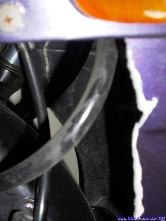

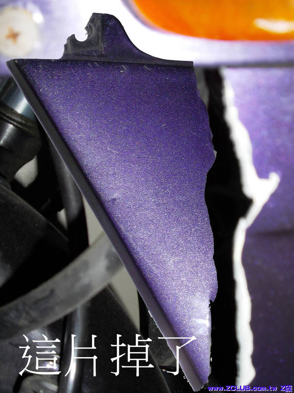

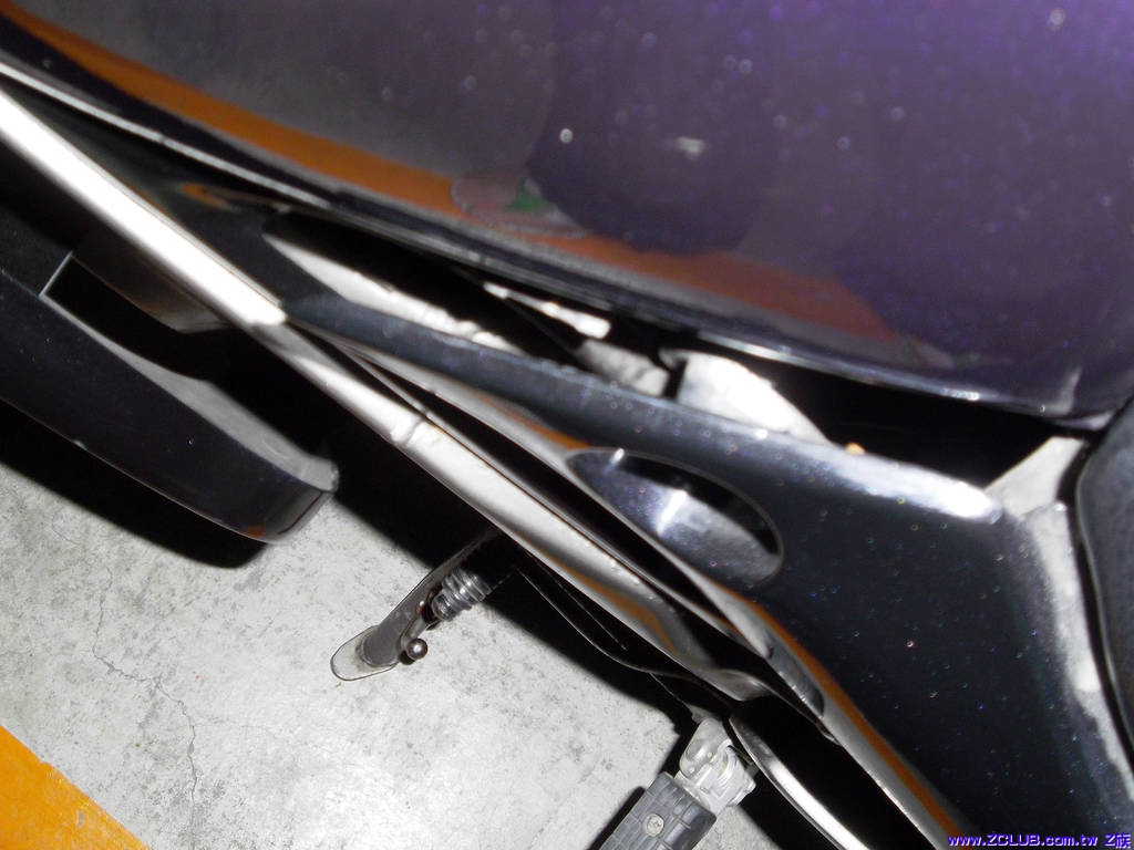

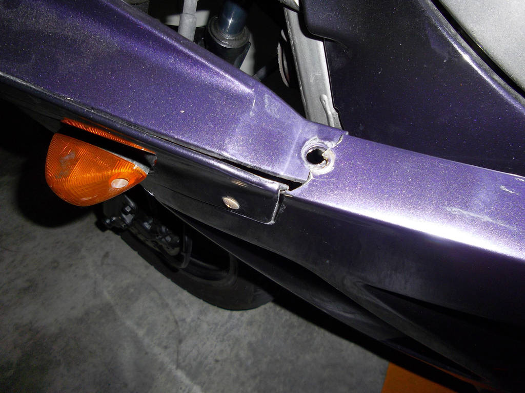

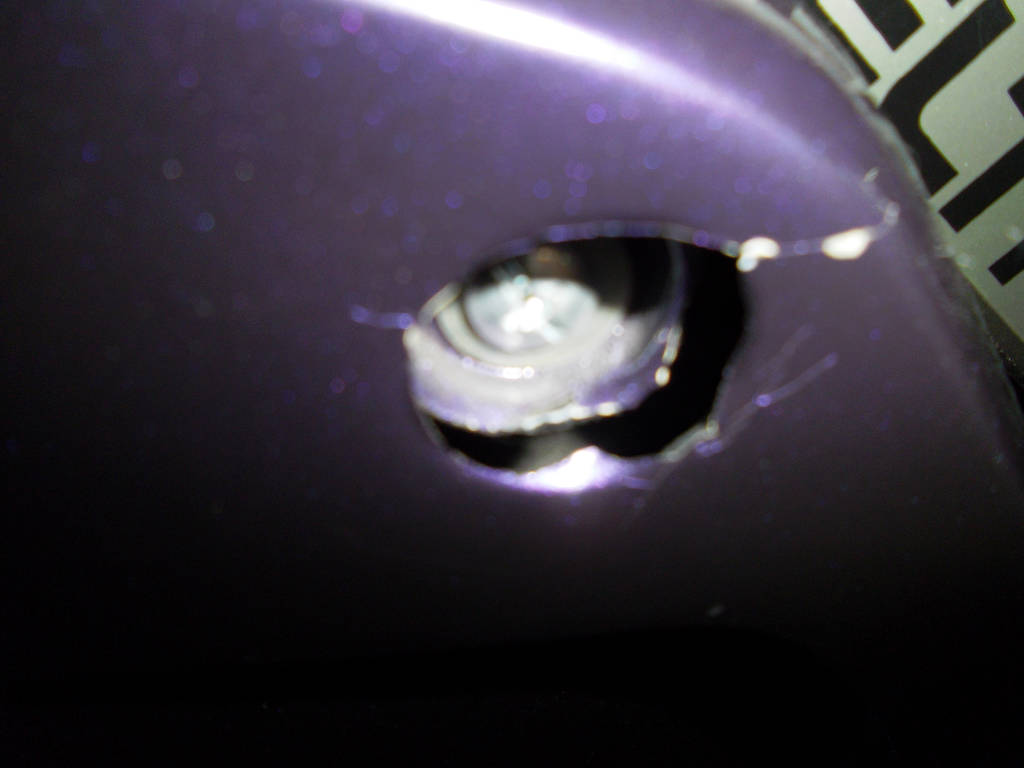

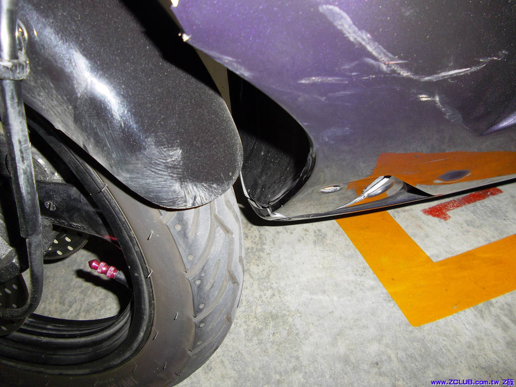

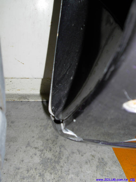

本人車殼被a到了,結果左邊(騎車方向)變這樣,掉下來那塊缺口還在,
幫我鑑定一下該怎麼處理?  整片換掉還是修? 該找哪些商店換?
右邊全正常~~ 大概要花多少呢?

↓這a到前就翹翹 a到後感覺分更開了 這片可以不考慮
发表于 2011-10-23 18:14:01 | 显示全部楼层
請愛用束帶...
一包可以用很久  又便宜
真的要補請拿去給補玻纖..
不然用矽利康..
首推無敵束帶
速帶無敵拉  发表于 2011-10-24 22:26

发表于 2011-10-23 19:28:11 | 显示全部楼层
屍體還在就好辦了。我自己都用三秒膠+煙屁股,進階一點可以用玻璃纖維,基本上沒難度。

发表于 2011-10-23 22:56:45 | 显示全部楼层
拿去給烤漆用即可~~錢丟出去時間到拿回來
事情就是這麼簡單

发表于 2011-10-24 01:47:36 | 显示全部楼层
回復 dlobzcxux 的帖子
送烤漆店就會幫你補了(會加些許費用)
找汽車烤漆或是做空力套件的也都會
您應該是順發那位吧^^
发表于 2011-10-24 11:06:25 | 显示全部楼层
我是自己用玻纖補
說真的不難但費時費工
不過蠻好玩的
而且自己補的可以補很多次
弄完會超堅固XD
而且其他鎖點也可以順便補
玻纖用完..手都要不舒服很久~"~  发表于 2011-11-1 01:22

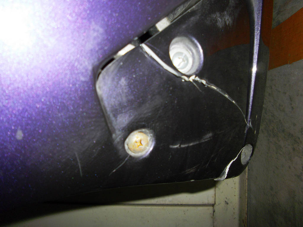

 楼主| 发表于 2011-10-24 21:15:43 | 显示全部楼层

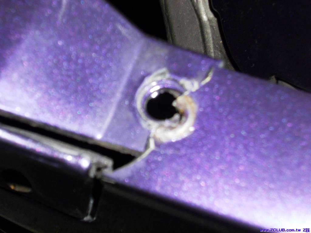

烤漆的連那些破掉鎖點也能處理嗎?
我決定,裂的地方還是給專業的補,花一點錢、放幾天沒關係,
有些地方回來我決定用束帶,因這幾天我打開置物箱,螺絲竟然快掉了,
記得上次已經用螺來把轉緊,竟然慢慢的鬆了,所以有些地方,
束帶評估一下覺得還是超好用的。而且找一找還很多,束帶一包真的可以用超久。
以前沒遇過,這次我也很想看一下烤漆店,可以補到什麼程度。 謝謝大家~~~

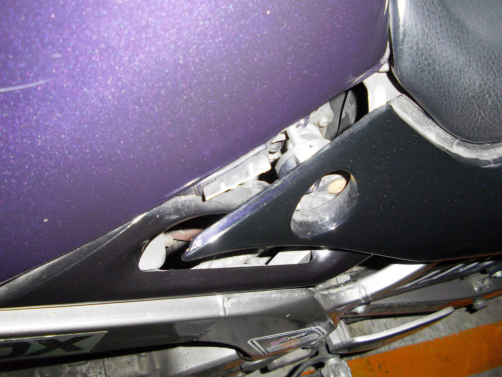

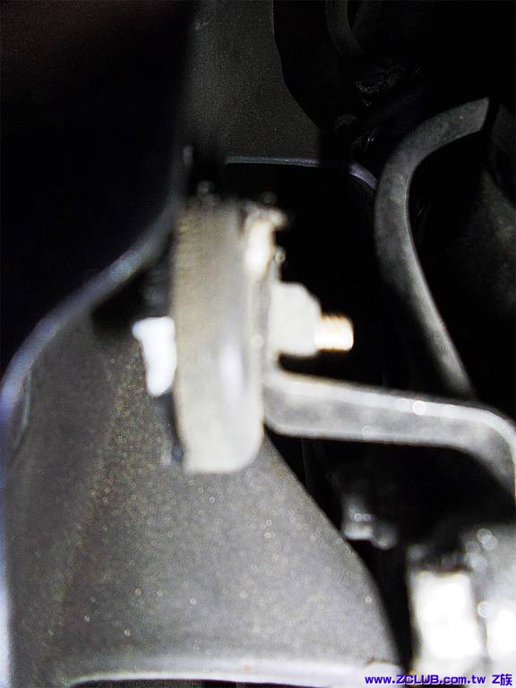

发表于 2011-10-29 21:56:07 | 显示全部楼层
dlobzcxux 發表於 2011-10-24 21:15
烤漆的連那些破掉鎖點也能處理嗎?
有些地方回 ...
後座墊下那兩個鎖點??
加兩塊墊片鎖一下就好了~~
可以順便換外六角螺絲~會比較緊~
但也別鎖太緊~殼會暴~

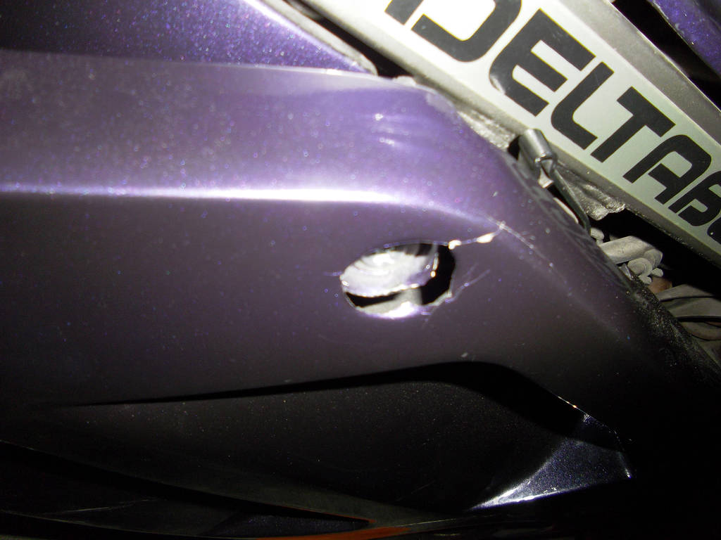

发表于 2011-10-30 11:43:37 | 显示全部楼层
屍體都還在就好處理 去買3秒膠+玻璃纖維
屍體拼好 用3秒膠稍微固定 背面用玻璃纖維+3秒膠加強
不過要補之前要用 砂紙磨粗跟清理乾淨 這樣就又是一條好漢

目前車烤漆中...應該快好了。
2500元 都好了,這幾天找螺絲行,要換一些生鏽的螺絲。
