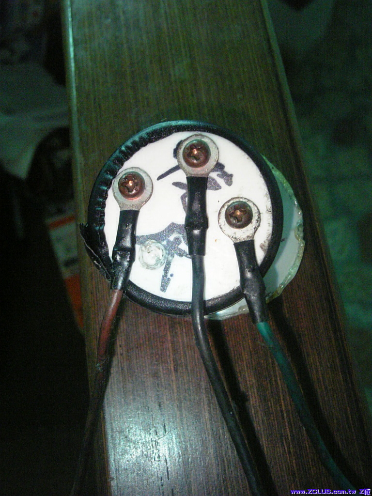

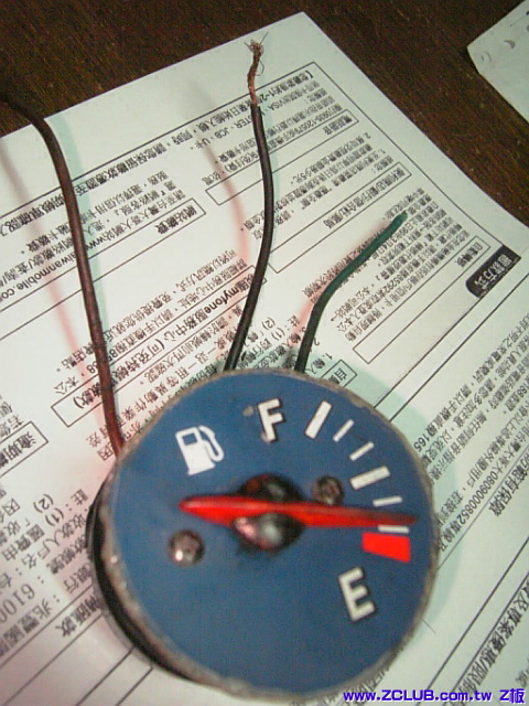

因為我新勁戰的表目前只有油表故障~會滿油~沒有油那樣一直閃爍~所以我不知道我的機車是否還有油~所以想把勁戰一代的油表接上~可以請大大指教嗎?~有三條線~咖啡~黑~綠三條~如何接~交一下吧~~我是一帶勁戰改新勁戰的表~但油表故障讓我很頭痛~交一下吧~謝啦~有附圖 可以交一下要從哪裡接比較可以直接知道抓到油表的訊號呢?

不過浮筒感應式油表都大同小異 ,基本上三條線 ,正電 ,負電與感應線 .
這三條線也不超過10種接法...我想你也試的差不多了 .
正電與負電只要接錯油表就是不會動 ,
既然油表是有反應的 ,那有沒有考慮往浮筒方向去查問題 ?
先作AB test ,
測試時必須包含一切道路狀況 ,上坡 ,下坡或急煞等 ,
以及新油表及舊油表都是正常狀態下...
假設測試後舊油表一切作動正常 ,新油表就不正常 ,
那可能問題在於新油表本來就有問題 ,
或是可以看是不是有人改過且確定可行 ,搞不好兩款油表所對應的浮筒根本不一樣...
