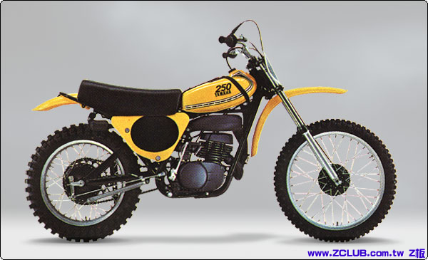

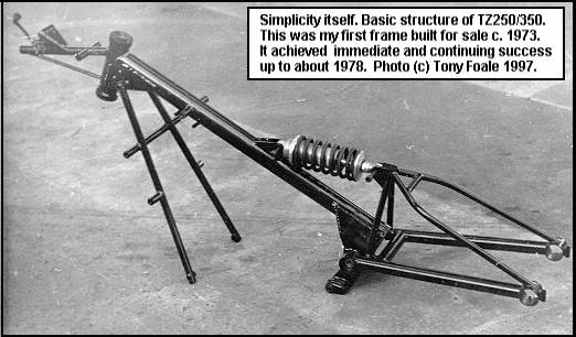

但是如果有人說中置避震是從越野車來,有人會相信嘛?
實際上中置避震真的是從越野車來的
因為在60.70年代很多off road的車手都轉往 on road
而越野車手的騎乘方式就深深影響了後面的GP250、GP500
而中置避震也是從越野車上轉換過來的科技
最早使用這科技的是YAMAHA的越野賽事車
他是用超長型的避震裝在三角形的搖臂後方,並連結到龍頭
傾斜而中置設計的避震器可以大幅度的變長,做動更細膩
這樣的設計可以避免越野車賽的長時間造成避震器熱衰竭
這就是YAMAHA的旋臂是懸吊系統,70年代後期更演變出YAMAHA的MONO CORSS SYSTEM
這組避震器讓YAMAHA在那時的越野賽獨霸一方,因為有專利所以其他車廠也不能用
後來YAMAHA將此技術用在GP車賽,不過一開始並沒有像越野車優勢這麼明顯
因為這種設計被發現到前後車身會搖晃不定,當時還用了設計特殊的連桿來解決這問題
不過這時侯有個名子出現了,連桿!!
中置避震最大的優點處就是施力點在車身質量中心、受力單純、避震器可設計更長(更長避震可以更細膩,不過這不份後來演化成可以設計更短避震的多連桿系統),而且只有一隻好校條

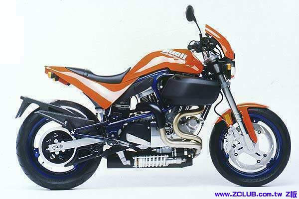

避震裝置在底下的也有,例如下圖的BUELL S1 LIGHTNING(BUELL是有趣的車廠,有空小弟會獨立介紹)

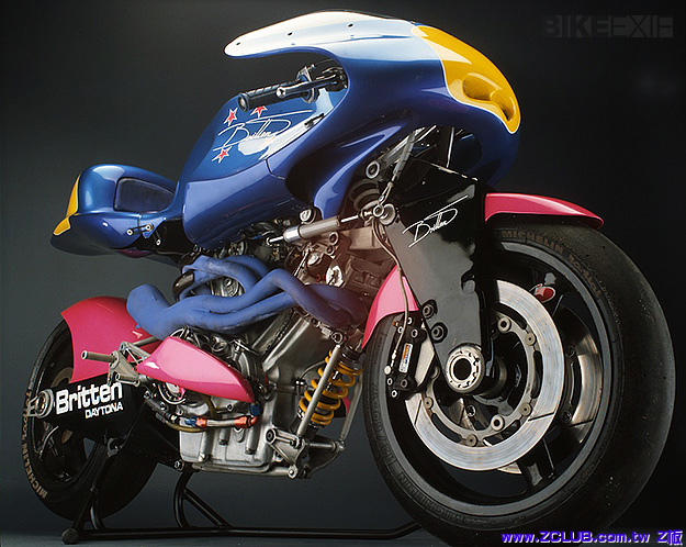

甚至像BRITTEN v1000
後避震器用連桿延伸到引擎前面(相信這樣設計是能減緩比賽中的避震熱衰竭),前避震則是在油箱前端
前差則只是一個滑動裝置,實際前緩衝裝置也單一裝在前面
省了很多空間
下圖是BRITTEN v1000,小弟非常喜歡的獨立參賽車種,20年過去了!他設計還是很新穎前衛
有機會會獨立介紹它與他的創造人John Britten!一個屬於男人浪漫的故事~
p.s:可以看圖中的v1000,後避震器在引擎前方,前避震器類似BMW的DUOLEVER系統。這台車是使用DOHC 60度雙缸,無車架、大量使用碳纖車體,車重145KG,同期參賽車約165KG
