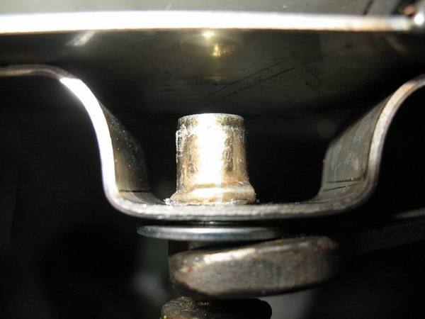

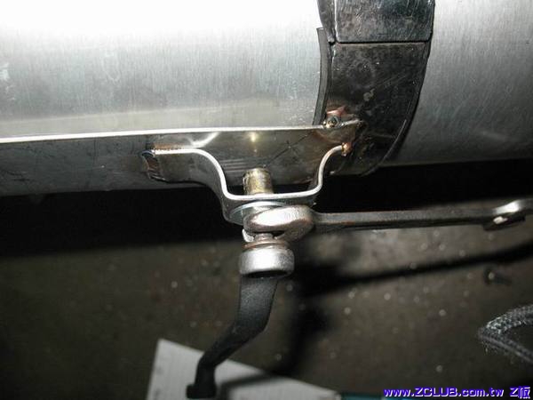

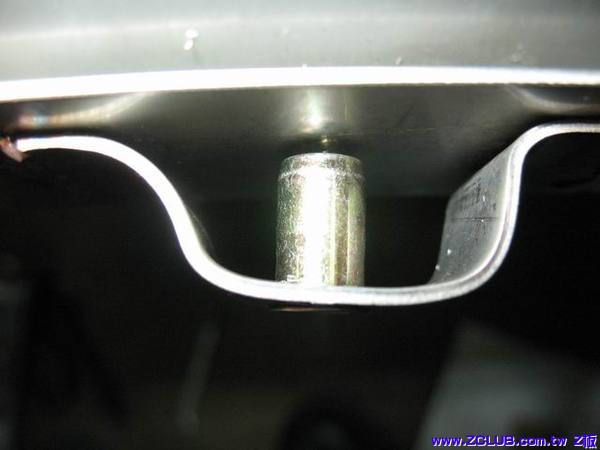

 楼主| 发表于 2011-11-4 03:52:34 | 显示全部楼层
本帖最後由 william 於 2011-11-4 04:16 編輯
在網路上看到車友肉鬆的實際使用實例
圖片來源:肉鬆實驗室     進入相簿
裝入拉帽
簡單的操作工具(操作方式:固定下方梅花扳手,擰進右方開口扳手,使拉帽受拉力擠壓固定)
操作完成
发表于 2011-11-4 12:47:44 | 显示全部楼层
感覺拉帽不錯用~
固定完成之後~就有鎖點
所以在購買之前要確認螺牙規格
