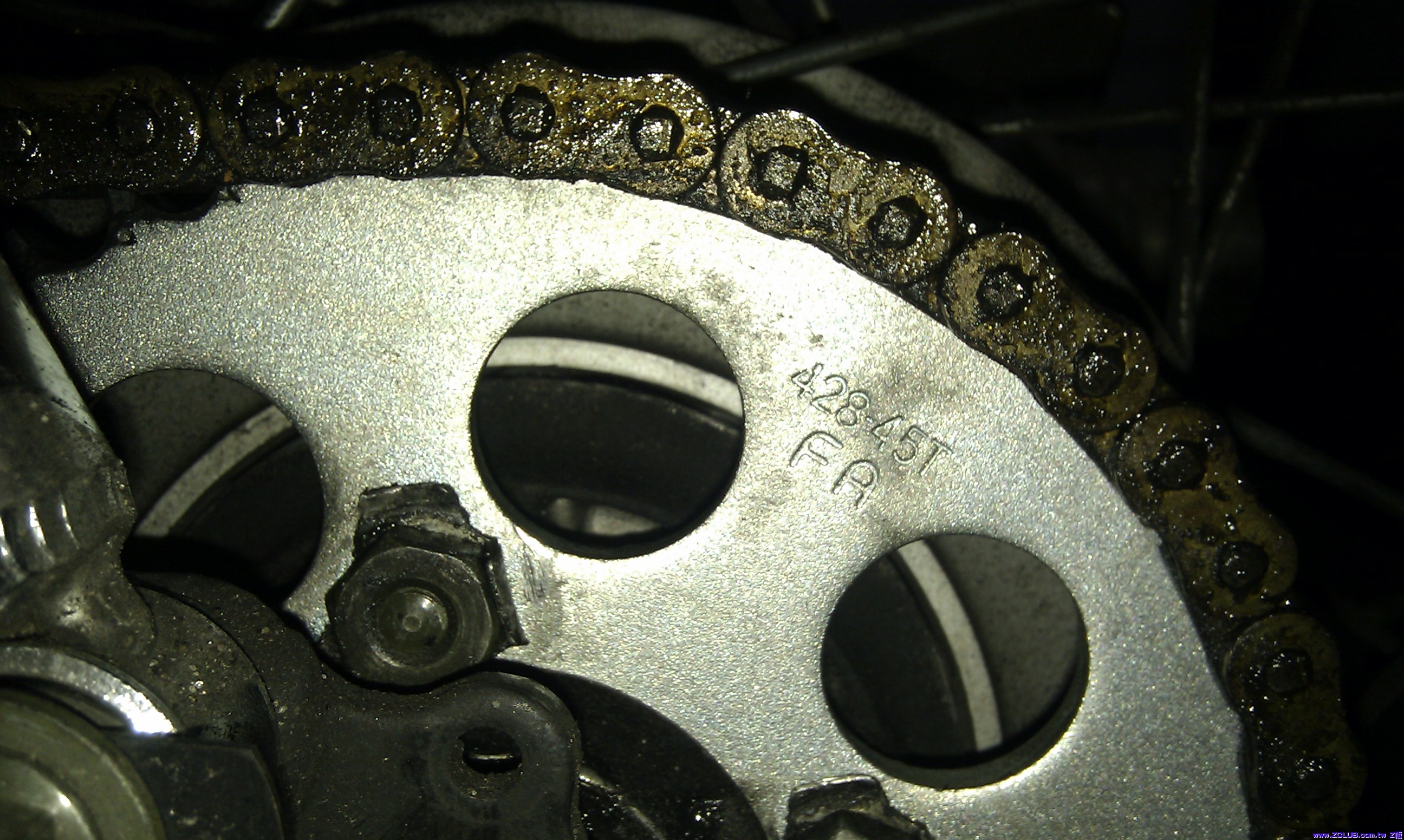

雄獅135的後齒盤就是你最好的選擇!!
螺孔的孔距規格跟愛將一樣...只有內圓的尺寸較小需要再車床加工一下....加工完就直上了....
雄師的內圓孔徑是52mm
愛將的內圓孔徑是64mm
不過今天我送加工的時候發現齒盤上車床的時候內圓會有偏擺
所以把雄師後齒盤的內圓用車床車到64.4mm比較不會有卡後齒盤座中心圓的疑慮

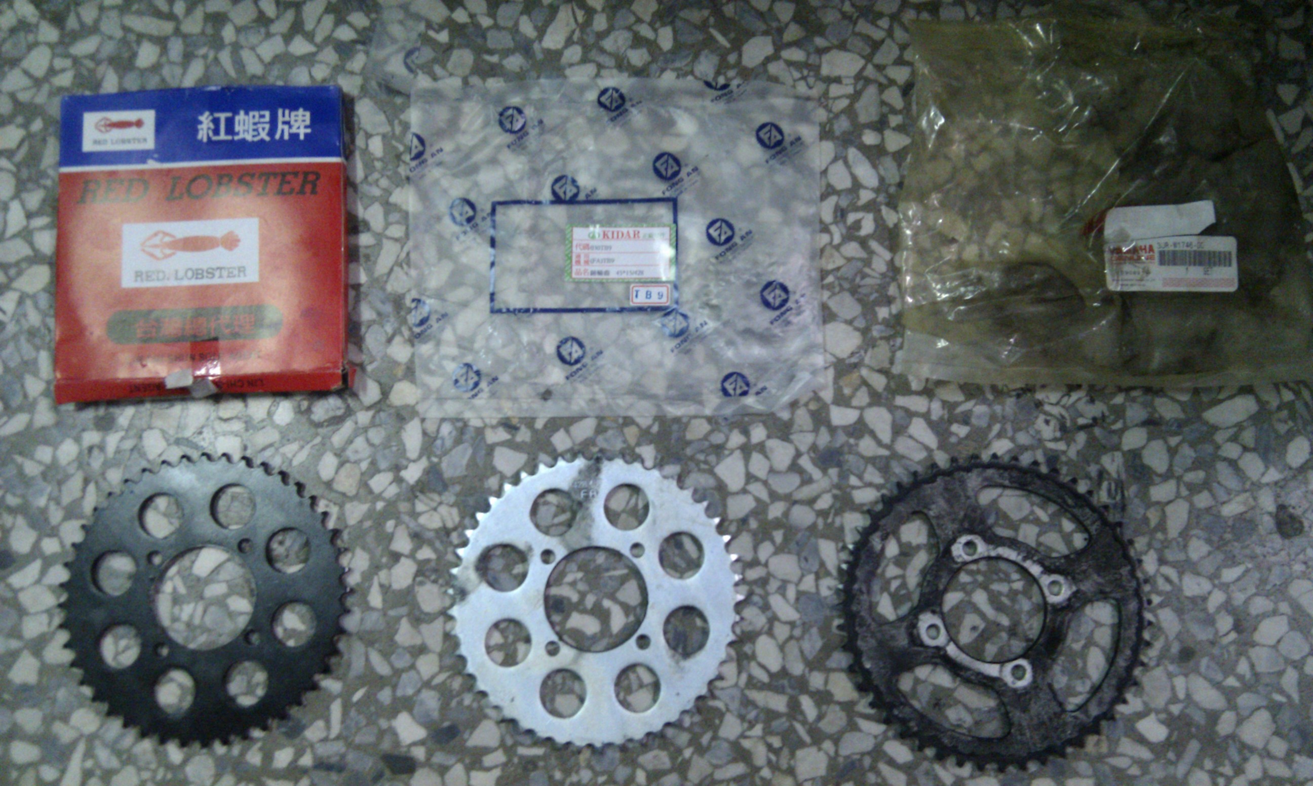

接下來各位看一下
最左邊是紅蝦牌的雄師副廠齒輪.......後齒是44T
中間的是豐安(FA)雄師齒輪......不過原廠也是FA製的就是了....後齒是45T
(注意!要45T一定要找FA的.....紅蝦的全是44T......)
最右邊的是愛將原廠後齒
這個是從網拍上抓的圖
上面有SUZUKI的料號~有需要的人可以依照這個料號去找材料行定~
至於雄師後齒盤的購買價格跟加工費要多少呢?
我只能說雄師後齒盤的購買價格跟加工費的總和花費會讓網拍的改裝44T/45T後齒盤變成頭痛的庫存品...
不過台中的加工費好像比較貴耶.........我看到DA凱版主報的價位我就內牛滿面了......
