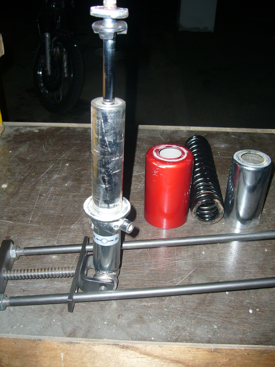

找不到這麼好用的避震了,尼阻大,遇到坑洞不會晃來晃去,雙載也不會下沉太多
但是後避震外殼 常會與車體有共振聲

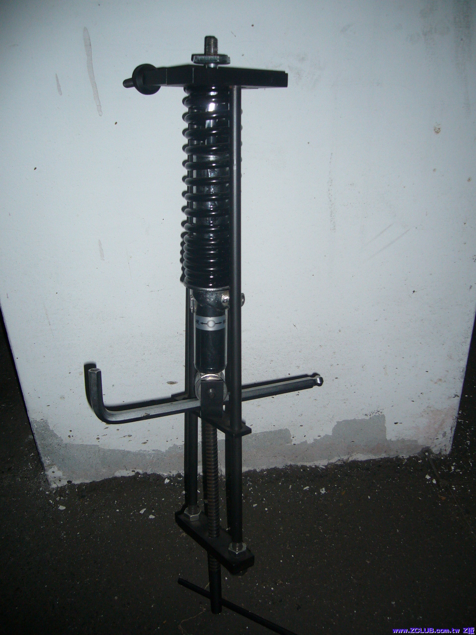

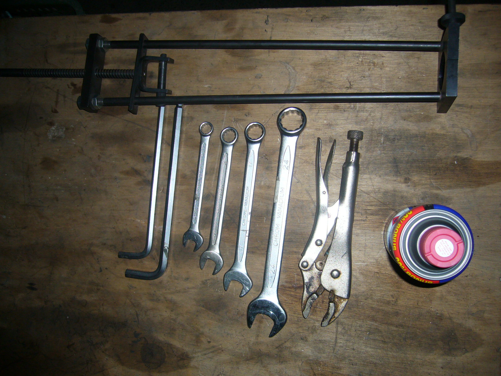

買一個秘密武器 就是它 後減震彈簧壓縮器

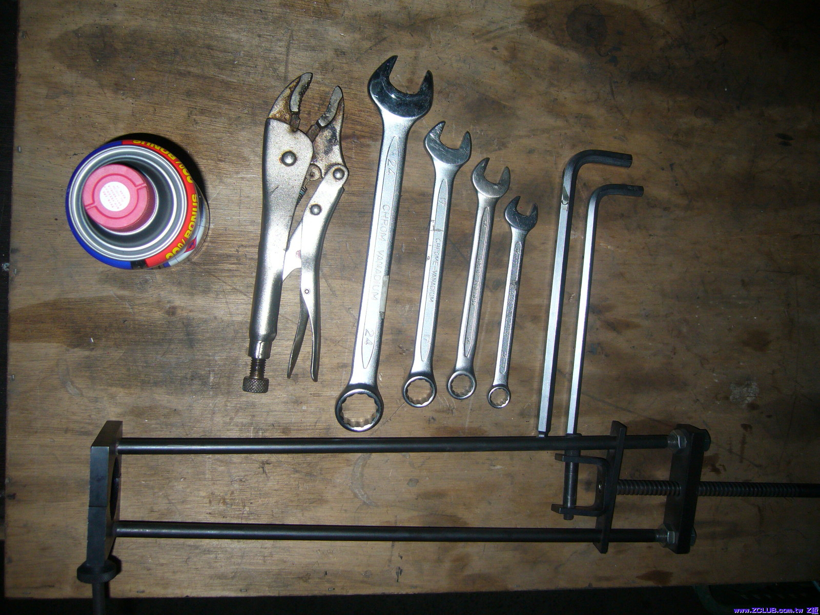

準備的工具
扳手 24 17 14 12 號

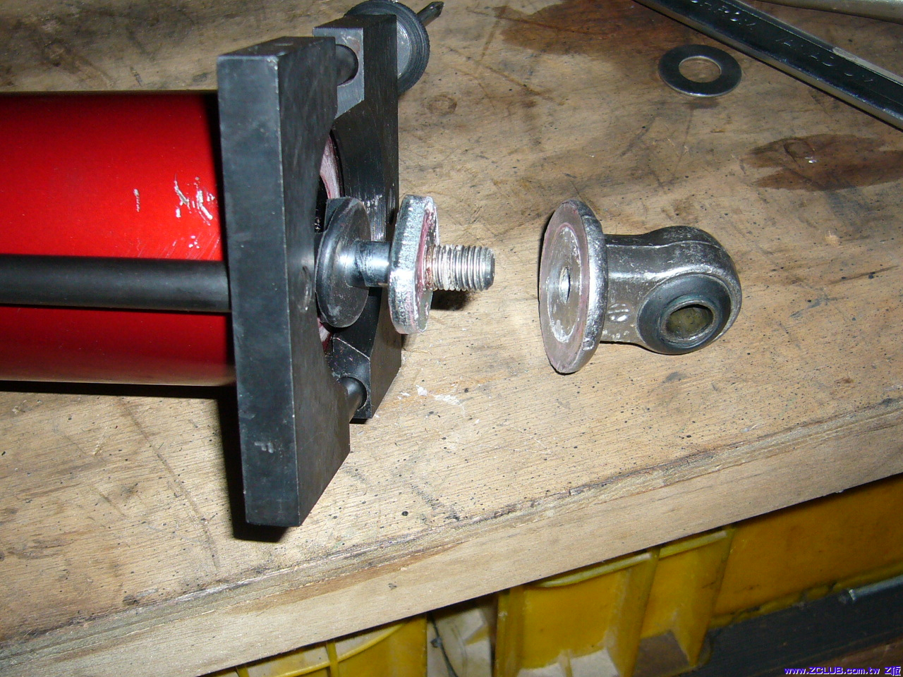

裝上避震
頂上露出

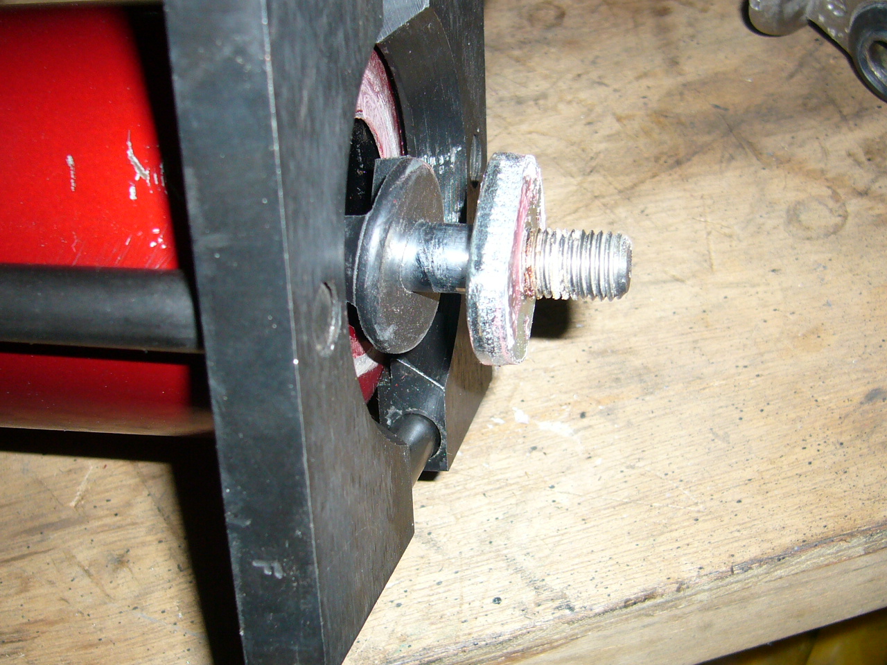

固定螺母 旋出
旋出濟

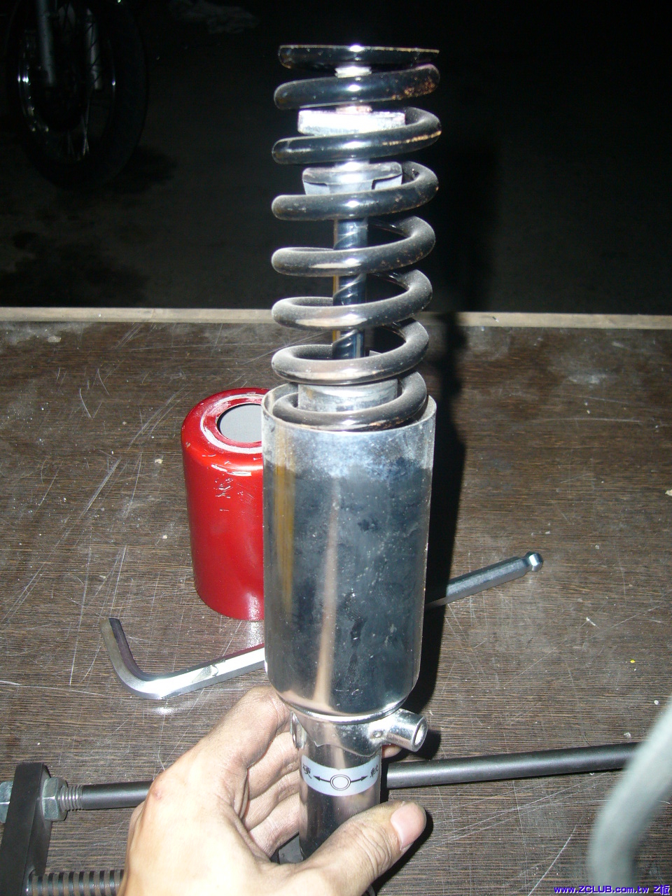

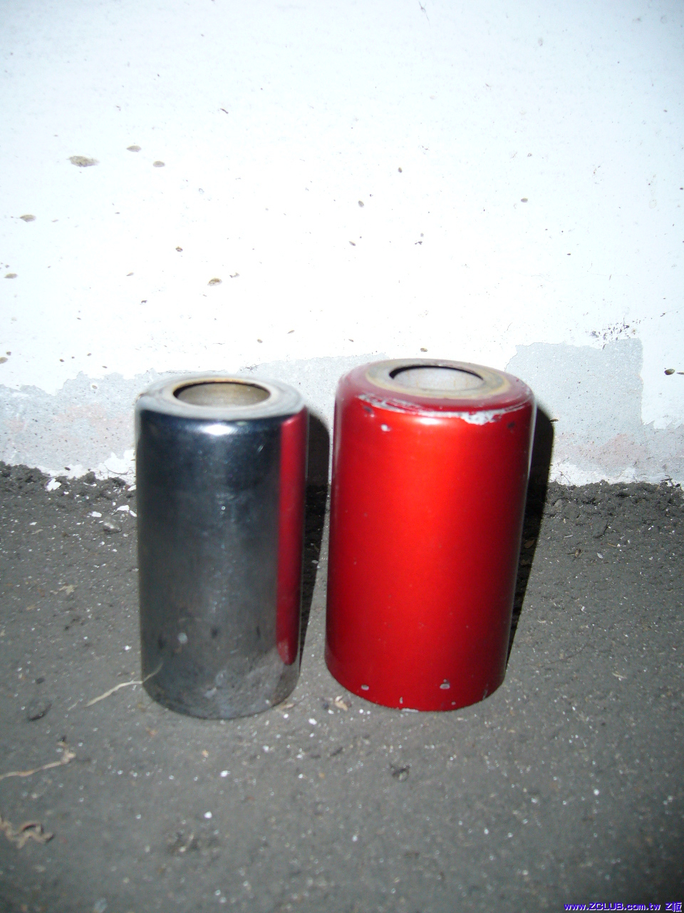

取出上紅色套筒

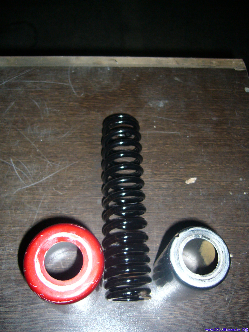

取出彈簧 下套筒
裝回去

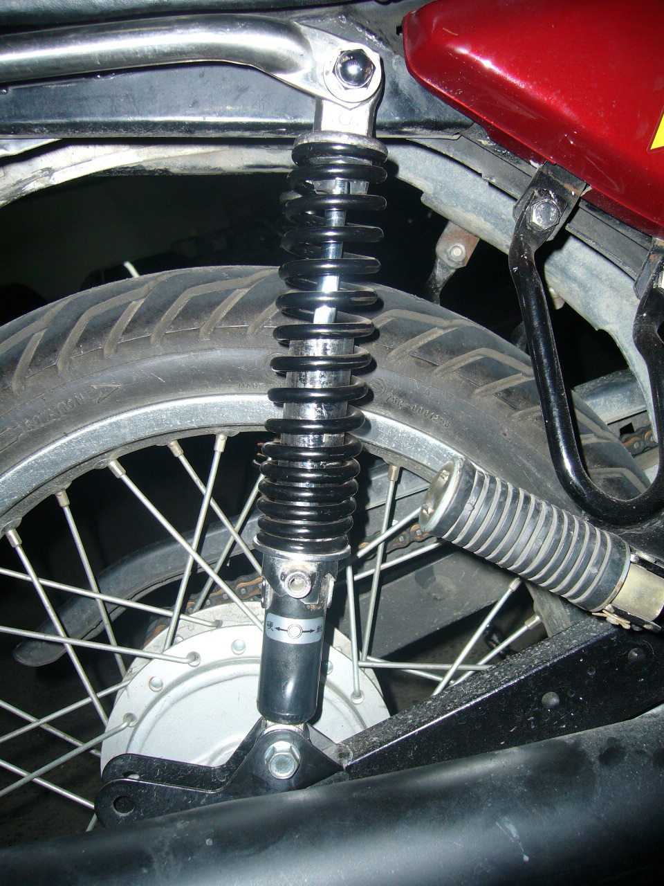

組立中

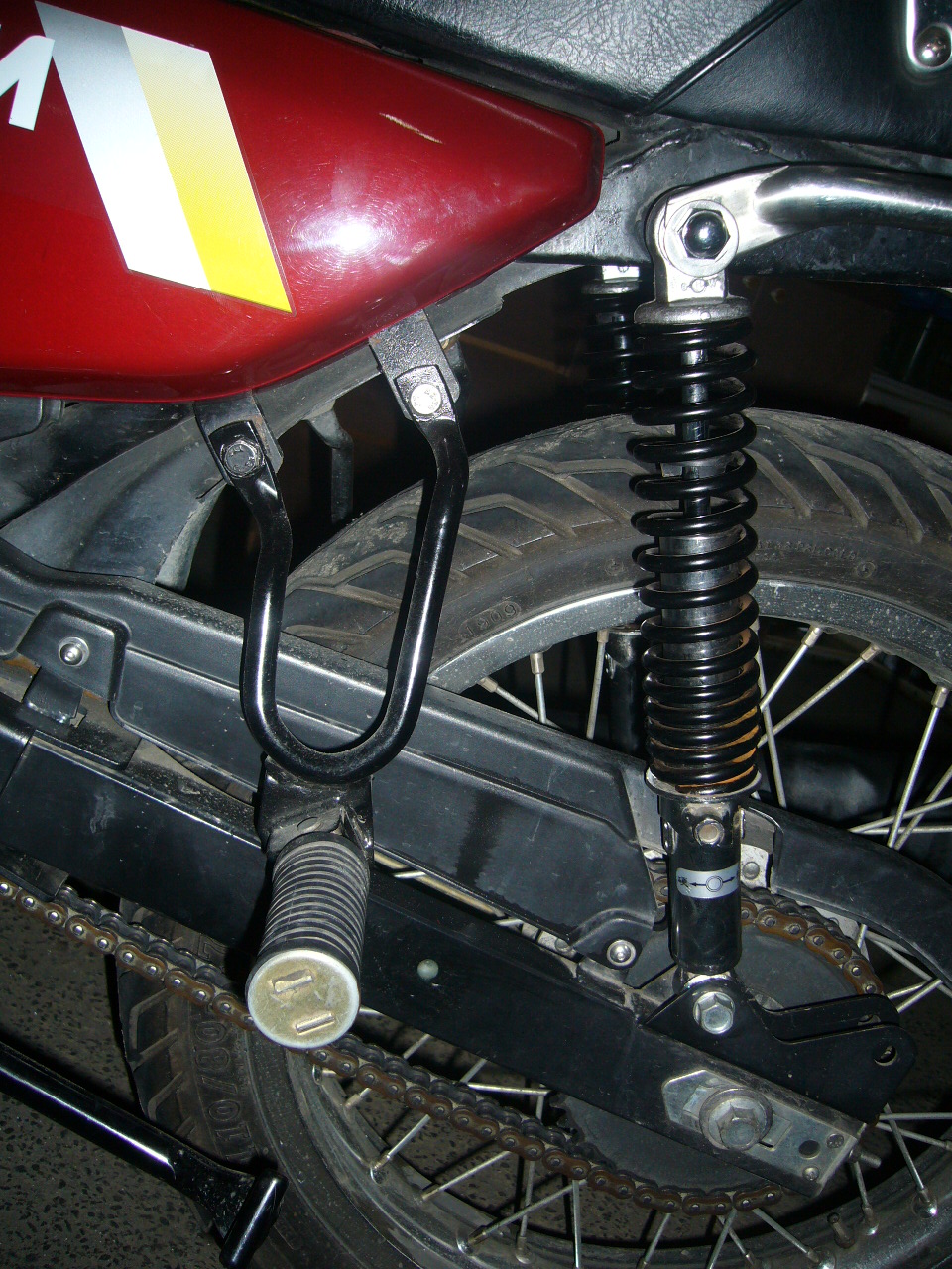

裝在車子上的樣子
